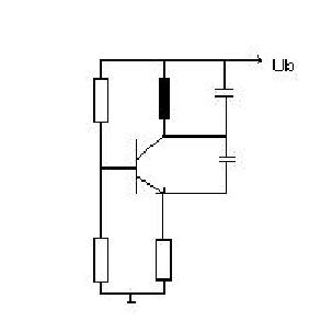

Ich versuche gerade mir einen LC-Oszillator für ca. 100MHz zu bauen.
Mein Problem ist nur, daß das Ferkel nicht schwingen will.
Meine Schaltung ist im Anhang zu sehen (hoffentlich).
Die Widerstände: 680 Ohm und von der Basis nach Masse 7500 Ohm und der
Emitterwiderstand ist 330 Ohm.
Der Transistor: BC546B
Die Spule ist selbst gewickelt: R(Radius) = 6mm / d(Drahtdurchmesser) =
0,4 mm
5 Wdg.  -> sollte ca. 641 nHenry ergeben (falls ich mich nicht
verrechnet habe).
Der Kondensator(Keramik-SMD): Für 100 MHz -> 3,9 pF (Ich habe 10 pF
eingelötet(ist ja nur ein Test also keine 100 MHz nötig)).
Der Kondensator für die Rückkoppelung ist ein Trimmkondensator 1- 10 pF.
Betrieben wird das ganze an einer 9 Volt Batterie.
Zusätzlich habe ich noch einen 1 nF Kondensator von Basis auf die Masse
gelegt (HF von der Basis fernhalten).
Eigentlich sollte diese Schaltung schwingen, oder nicht?
Eignet sich der Trimmkondensator nicht?
Oder gibt es bestimmte Trimmkondensatoren die man benutzen muß?
Ist ein Oszillator mit SMD Kondensator nicht möglich?
Hat sonst vielleicht jemand eine Idee was ich falsch gemacht habe, oder
was ich tun kann, um das Ferkel zum schwingen zu bringen?
Vielen Dank für eure Hilfe
Grüße
-sub-

Was tut der Schwingkreis wenn du mitn Oszi misst?
Schwingungsbedingung eingehalten? Verstärkung=1 & phi=180° ??

PS.: Ich schätz mal weniger das der BC5xx mit einer Frequenz von 100MHz
glücklich wird... Ich würds mit einem BFxxx versuchen...

Mal eine ganz dumme Frage:
Das Oszi hat mindestens 150MHz Bandbreite, und der Tastkopf belastet den
Schwingkreis nicht zu stark ?

jaja der Tastkopf ....
Danke!

von -sub- (Gast)
Ja dem war der Sau.
Und der BC546 ne FTransit von 300MHz typ. => also ausreichend (hat mich
viel Zeit gekostet den zu finden).
Danke nochmal und Grüße

von Jörg R. (Firma: Rehrmann Elektronik) (j_r)
Der BC546 ist völlig ungeeignet für diese Schaltung. Bei 100 MHz tut der
nicht mehr viel. Da benutzt man HF-Transistoren wie BF494 oder schnelle
Schalttransistoren wie 2N2669.
Außerdem ist die Schaltung noch falsch: Es gehört noch ein
Abblockkondensator von Basis zur HF-Masse. Ansonsten schwingt so ein
Colpitts-Oszillator sehr zuverlässig.
sorry, muß 2N2369 heißen.
