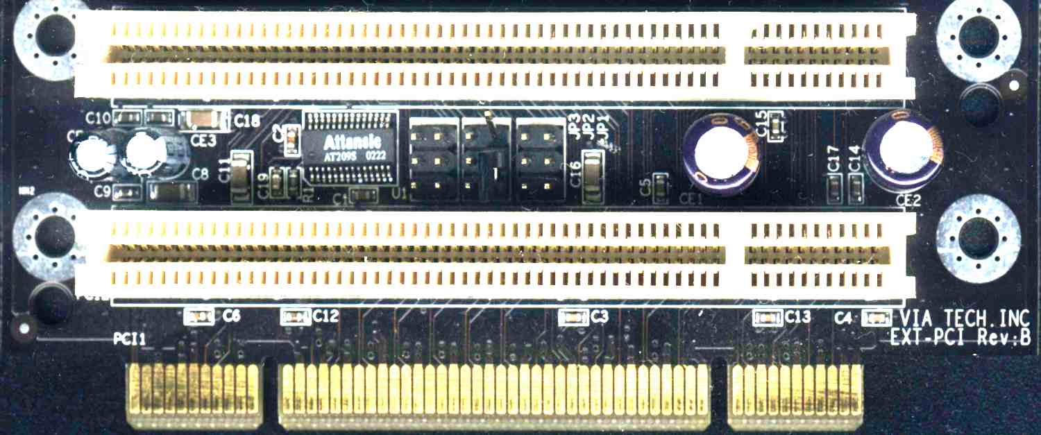

Hallo liebe Gemeinde ;-) einfache Frage da ich einfach nichts finde. Das ist eine Erweiterung für VIA Mainboard von Via gebaut. Für was sind die Jumper?? und wieso kann ich die Karte "rechts" als "Links" einstecken. DANK
Lehmann wrote: > Hallo liebe Gemeinde ;-) > einfache Frage da ich einfach nichts finde. > Das ist eine Erweiterung für VIA Mainboard von Via gebaut. > Für was sind die Jumper?? und wieso kann ich die Karte "rechts" als > "Links" einstecken. DANK In Anbetracht der verbogenen Jumpers J2 und der wirklich versauten Oberfläche vom PCI Pinout würde ich Dir raten das Teil garnicht mehr zu benutzen... Sonst kommen noch Fragen wie "mein Rechner hängt immer wenn ich ein Sound (oder was anderes) spielen will... (Määääh) Also: Mach dich mal schlau wie funktionierende Kontakte auszusehen haben und danach können wir über Jumperprobleme reden. Grüße Björn
A. das Teil ist Neu B. Den Kontakt habe ich umgebogen um zu wissen wo der Jumper war. c. Die "versauten Oberfläche": sehe mal nach der Dateigröße und der Auflösung. Dann kommst du schon drauf warum das so schlecht aussieht.

also ich meine es ist um die Vcore und den Grafikkartentakt einzustellen, wäre das plausibel?
Das ist ein PCI-Riser, was sollte da an VCore eingestellt werden? Meistens sind die Jumper auf diesen Risern dazu da, um den PCI Slots ihre ID zuzuweisen und muss nur verändert werden, wenn eine Karte nur auf einem bestimmten Steckplatz funktionieren will. Das mit rechts und links hat mit der Einbaulage des Risers zu tun. In der einen Richtung liegen die Karten über dem Motherboard, in der Anderen vom Motherboard weg. Soweit ich weiss muss man sich aber schon beim Kauf entscheiden was man will weil die Riser nur in einer Richtung funktionieren. Die Beschreibung für passende Riser sind übrigens meistens im Handbuch vom Motherboard zu finden. Was umgebogene Jumper betrifft kann ich mich linuxgeek nur anschliessen.... bye Frank

Mit den Jumpern kann man warscheinlich die Interrupt Leitungen umlegen. Die Kerben haben allerdings nichts mit verdrehen zu tun. Die sollen sicherstellen, dass man z.B. reine 5V Karten in reine 3,3V Slots steckt. Der Riser passt also sowohl in 5V als auch in 3,3V PCI Slots
Diese Riser-Card funktioniert nur in bestimmten Motherboards, da sie aus einem PCI-Slots zwei erzeugt. Die dafür erforderliche Interruptsteuerung beherrscht nicht jedes Motherboard. Anwendung hierfür sind VIA-EPIA-Mini-ITX-Mainboards.
die Karte ist vermutlich neu von Ebay als Gebrauchtkarte gekauft. Der Verkäufer war sicherlich froh, daß er einen Dummen gefunden hat. Die Karte ist sehr häufig gesteckt worden, so daß sich die Goldbeschichtung abgerieben hat. Zusätzlich sieht es so aus, als ob die Karte leicht gebogen war, weil die Abnutzung an den Enden stärker ist als in der Mitte. Sollte mich wundern, wenn die karte noch funktionsfähig ist. mfg

Ich denke, diese Karte kann je nach Gehäusebauform umgedreht werden und pere Jumper werden wohl die Leitungen für die jeweilige Position "definiert". Googel halt mal nach dem Teil.
> Und niemand hat daran gedacht, dass das einfach eine Spiegelung ist, > die die Kamera ungünstig aufgenommen hat? Eine schwarze Spiegelung auf jeder einzelnen Kontaktfläche, die zufällg genauso aussieht, wie Spuren von Kontakten eines Slots? Eher unwahrscheinlich.
