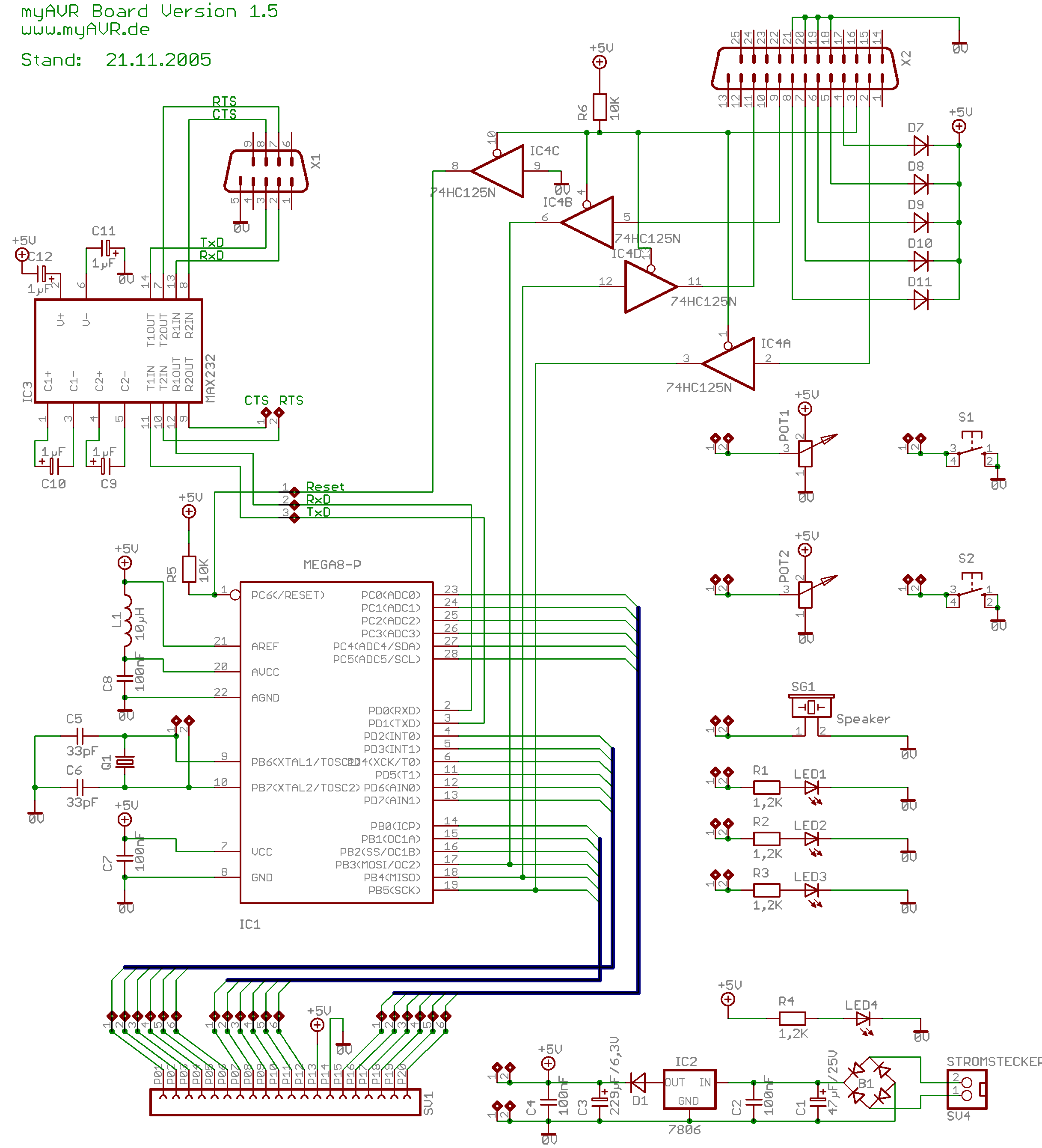

Hi zusammen Ich versuche zur zeit gerade über uart daten/werte an den µC zu senden um eine LED Matrix von 5x5 anzusteuern. Doch irgend wie bekomme ich das einfach nicht gebacken. Wie schafe ich es die werte für die I/o an den µC zu senden? Einfach einen Hex- oder Decimalwert zu senden geht ja leider nicht. MFG

Meine Schaltung ist das "myAVR Board LPT" (Im Anhang) und ich versuche es über den Com Port. Das hier über auf der Webseite über UART habe ich gelesen und auch auf anderen seiten. Doch nicht wirklich eine antwort gefunden.
