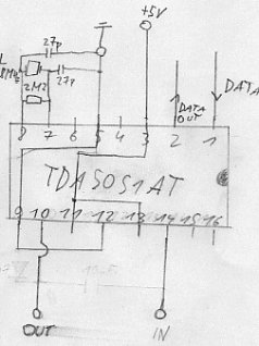

möchte mit nem TDA5051AT ein Hausnetzwerk für meine µCs aufbauen.
Leider zieht der TDA (nur wenn ich die Betriebsspannung an die insgesamt
6 Pinne und den Quarz anschließe) schon 800mA!!! Das kann doch irgendwie
nicht stimmen. Die Schaltung habe ich überprüft und soweit keine Fehler
gefunden. Bei einem zweiten TDA tritt das gleiche auf.
Kann mir jemand helfen?
Bin dankbar für jeden Tipp u. Hilfe!
Vielen Dank schon mal im Voraus,
MC

von CaH (Gast)
Mit Sicherheit ein Schaltungsfehler.
Laut DB maximal 70 mA.
von MC (Gast)
Der Schaltplan ist im Anhang.
Hoffentlich könnt ihr einen Fehler finden.
von Sebastian B. (sfreak) Benutzerseite
Sieht soweit gut aus. Sicher das es sich nicht einfach um einen
Kurzschluss handelt? Vielleicht am Verstaerker-Ausgang? Oder irgendwo
anders in der Schaltung.
Bei 800mA sollte der Chip recht warm werden. Tut er das?
Sebastian
Miss doch mal den Widerstand der Ein- und Ausgaenge, insbesondere Pin 10
gegen Masse.
von MC (Gast)
ungefähr 1,7MOhm
von Roland Z. (r-zimmermann)
ich hatte schon mal nen ähnlichen Fall, der Chip dürfte hinüber sein.
Bei mir starb der damals weil ich unvorsichtig damit umgegangen bin (muß
ich Ehrlich zugeben g) an einer Statikentladung. Danach zog das Ding
strom wie blöde mit ziemlicher Sicherheit hat drinnen eine Substratdiode
durchgedonnert.
MfG
Roland

von MC (Gast)
Der Tipp mit dem Durchmessen war gut, der Eingang bildete einen 50Ohm
Widerstand zwischen Vcc und GND. Ein dritter TDA funktioniert (jedefalls
vom Strombedarf).
Danke für eure Hilfe,
MC
