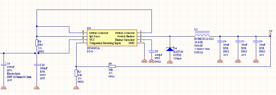

Das komische bei mir ist, dass ich diese Diode in einem Schaltregler
verwende und sie mir da einen Kurzschluss verursacht (im Fehlerfall ist
sie kurzgeschlossen). Der Schaltregler ist ein normaler 34063.
Eingangsspannung bis 32Volt. Ausgangsspannnung 5V bei 60mA.
Bei ca. 1% der Schaltungen hauts mir die Diode durch (Grundmenge
1000Stk.) Jetzt hab ich mir ueberlegt, obs an der Sperrspannung liegen
koennte. Der Vorwaertsstrom ist ja stark ueberdimensioniert. Mit dem
Oszi erkenne ich auch kein Spikes die ueber 32V bei 32V Eingangsspannung
gehen.

von Christian S. (manatarms)
Im Eingang hab ich ne TVS mit 33V. Von Aussen sollte da nix durchkommen.
Ist schon knapp, hatte allerdings keinen Platz fuer ne groessere Bauform
Erstmal an Alle dank, die die Fragestellung ernst nehmen und Hilfe
leisten moechten. Bei den anderen, die evtl. ihre Arbeitszeit mit krudem
Geschnatter verbringen... spar ich mir den Dank.
Die BAV99 hatte ich auch schon ins Auge gefasst. Aufgrund des
schlechteren Wirkungsgrad bei Verwendung der BAV99 hab ich dann die
BAT750 gewaehlt.
Die Messungen der Spannung habe ich mit einem 2Gs/500MHz Oszi gemacht.
Direkt an der Diode mit entsprechendem Tastkopf und sehr kurzem Draht
zwischen dem GND der Tastkopfspitze und der Messstelle. Netteil ein und
ausgeschaltet wie ein Verrueckter. Die Bananenstecker nur kurz an die
Pole gehalten, um moeglichst schnelle Eingangsspannungsspruege zu
bekommen. Alles hat die Spannung an der Diode net ueber die
Versorgungsspannung gebracht. Deswegen der Bezug von mir auf "Von
Aussen".
Ich wuerde halt gerne verstehen, warum die Dioden abrauchen, da es nach
Datenblatt und Messungen im Moment nicht erklaerbar ist.
von Falk B. (falk)
@ Christian S. (manatarms)
Ein Schaltplan wäre überaus hilfreich . . .
MFG
Falk
Im Prinzip ist es die Standardschaltung...
