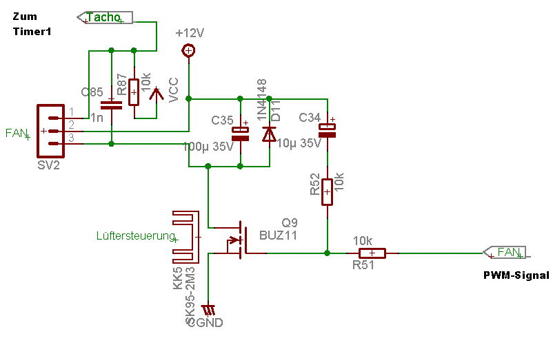

ich will mit nem ATmega128 (bei meinem Netzteilproject) einen Lüfter per
PWM regeln und gleichzeitig die Drehzahl messen.
Bei der Drehzahlauswertung reicht es da:
1) wenn ich mit dem Timer0 im asynchronen Betrieb, mit nem 32.678khz
Quarz, ein Sekundensignal generiere.
2) Das Tachosignal mit nem 10k an VCC hänge und mit 1nF gegen Masse =>
5V Rechtecksignal entsteht
3)Dieses dann an PB4(Pin29) hängen, den Timer1 in den Capturemodus
setzen
4)Bei jedem Sekundensignal Timer1 auslesen, das Ergebnis durch 2
Teilen(meines Wissens nach zieht der Fan das Tachosignal 2mal/Umdrehung
nach Masse)womit ich die Umdrehungen pro Minute haben müsste
Noch 3 abschließende Dinge:
1) PB7(Pin17) ist schon der Ausgabepin des PWM von Timer2
2) PB4(Pin29) ist schon der Capture Pin des Timer1
3) der BUZ11 schaltet ja durch PWM GND "ab" hab ich dann schon noch das
Tachosignal oder mess ich dann nur noch Mist? - Wie könnte ich den + des
Lüfters per PWM schalten?
PS.: Sorry wegen den Dingen 1+2 ist das erste mal das ich mit dem 128er
arbeite.
Patrick
von Hans J. (hjm)
Hallo Patrick,
die Drehzahl muß sicherlich nicht auf die 1000/stel Umdrehung geregelt
werden. Daher ist der zweite Quarz für Timer0 nicht notwendig, da kannst
Du den Systemoszi nehmen. Und mittels TCO-Overflow ein Sekunden-Signal
erzeugen, wo Du dann den Timer1 im Capturemode ausliest.
Wenn der Tacho, tatsächlich das Signal nach Masse zieht könnte es
natürlich ein Problem wegen der PWM geben. Da solltest Du das DB des
Lüfters noch einmal lesen, ob der nicht nach + schaltet. Ohne die PWM
sollte es so wie Du beschrieben hast auch funktionieren.
Wg. der Pins, muß ich morgen einmal ins DB sehen.
Was mir noch aufgefallen ist, ist das Du da einen Elko and der PWM hast.
Dem wird es sicherlich Warm ums Herz werden, je nachdem mit welcher
Frequenz Du da ran gehst. Besser wäre eine kleinere Kapazität, damit der
Lüfter auch noch was an Strom bekommt und nicht nur der C.
Grüße
Hans-Josef
von Patrick W. (pw-sys) Benutzerseite
Ist geändert der Kerko ist jetzt zwischen Tacho und GND
von gast (Gast)
wohl eher pro sekunde;-)
von Εrnst B. (ernst)
Dumme Frage: Was soll der 10k-Vorwiderstand und 10k/10µF Snubber am
Buz11 Gate? Ist der dafür da dass der Buz auch schön warm wird und der
Kühlkörper nicht unnötig ist?
Oder versuchst du die PWM zu glätten und den Buz linear anzusteuern?
ist laut Papst ein open Collector
Der Snubber ist zur Stromspitzenunterdrückung des Lüfters (induktive
Last).
Bei R51 stimmt sollte 10R sein....danke.
Also hab das Problem mit dem Open Collector jetzt auch weg (siehe
Anhang)
Ich hoffe ich hab mich hier nicht wieder irgendwo verhauen.

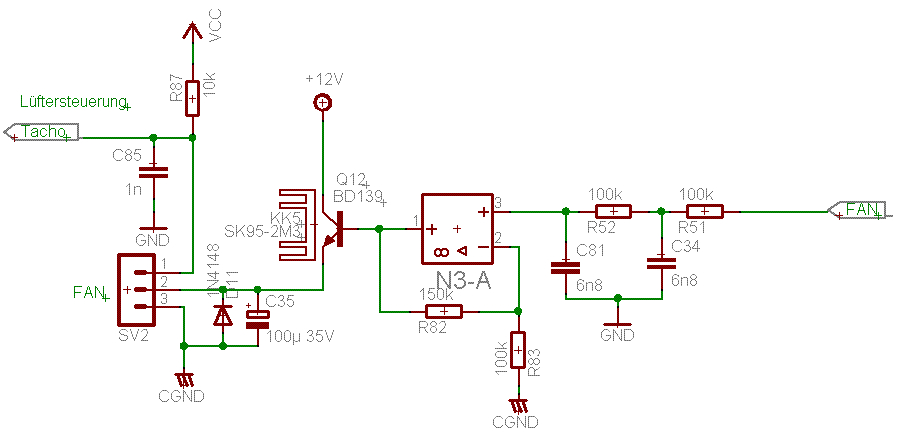

von Falk B. (falk)
Für einen normalen Lüfter ist ein BUZ11 reichlich überdimensioniert (der
kann 30A!). Ausserdem mögen viele Lüfter keine PWM, weil sie nämlich
elektronisch kommutiert werden. Hier ist eher Old School lineare
Ansteuerung angesagt. Ein 0815 LM358 + BC337 als Emitterfolger dahinter
sollten reichen. GGf ein Transistor im TO220 Gehäuse, die haben noch ein
paar Reserven bezüglich der Verlustleistung. Eine PWM wird gefiltert und
dann dem OPV zugeführt, dieser wird als nichtivertierender Verstärker
geschaltet mit der Verstärkung 2,5. Wie hier.
PWM
Damit ist Masse auch immer Masse und alles ist paletti.
MfG
Falk

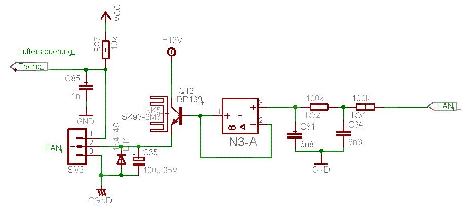

So hab jetzt mal die neueste Umsetzung angehängt (allmählich bekomm ich
Übung ;-) )
Ich war mir jetzt nicht sicher ob die Beschaltung des lm358 so stimmt
oder ob ich sie wie im Datenblatt machen soll?

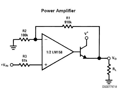

Datenblattauszug
von Falk B. (falk)
@ Patrick Weggler (pw-sys)
Fast perfekt.
- Der OPV mussncoh mal 2,5 verstärken, dazu brauchst du einen
Spanungsteiler in der Rückkopplung. Wie in deinem Datenblatt. Wobei man
R3 dort eigentlich weglassen kann.
MFG
Falk
So?
von Falk B. (falk)
>So?
Fast. Der Abgriff von R82 muss an den Emiter von Q12, nicht an den
Ausgang des LM358.
MFG
Falk
von Heinz (Gast)
Der zweifach R-C Tiefpaß ist auch ein wenig "Kanonen auf Spatzen".
100k + 100n wäre in dieser Anwendung völlig ausreichend.

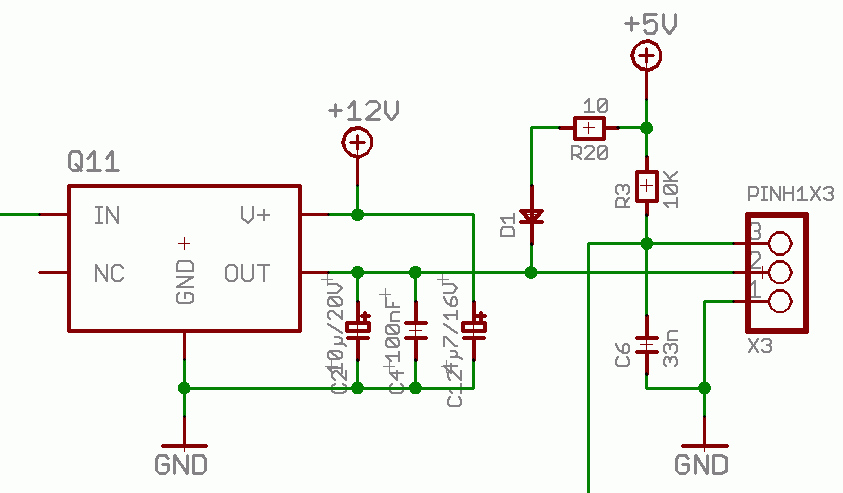

von Rudolph (Gast)
Moin!
So habe ich das mal gelöst.
Mit einem High-Side Schalter.
Der "Q11" im Bild ist ein BTS462 und kann 3A.
Mit R20 und D1 fällt die Spannung am Lüfter nicht unter 4,3V.
Dadurch hat der Lüfter einerseits eine mindest-Drehzahl.
Andererseits hat die Elektronik in den verschiedenen Lüftern das
Abschalten per PWM nicht so sehr gemocht, mit der "Vor-Spannung" sahen
die Signale schon mal etwas hübscher aus.
R3 und C6 sind für das Tacho-Signal.
Das habe ich auf einen Port-Pin gegeben und in Software ausgewertet da
ich einen Mega32 benutze und meine Schaltung die Drehzahl für zwei
Lüfter regelt.
Wobei 3000 U/min -> 6000 Pulse pro Minute -> 100 Pulse pro Sekunde.
Oh ja, meine PWM ist bewusst sehr langsam, sind nicht ganz 40 Hz.
Das bringt die Elektronik im Lüfter weniger durcheinander als eine
schnelle PWM.
Wobei 20 KHz PWM in Software ohnehin nicht witzig sind.
Und deutlich unter 20 KHz "singen" die Lüfter.
