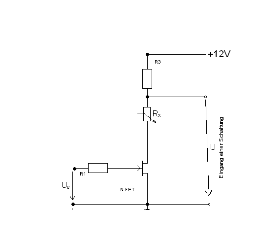

von Daniel P. (skynetz)
Hallo Freunde,
hier nochmal die Schaltung die ich realisieren will. Ich möchte einem
Schaltungseingang einen Spannungsabfall von Ua auf Ub erklären. Dies
möchte ich mit einem Transistor als Schalter machen. Leitet der
Transitor nicht, so liegt der Schaltungseingang über den Pull-Up an +12V
(Ua). Leitet der Tarnsistor, so ergibt sich ein Spannungsteiler, der
einen Abfall auf Ub erzeugt, wobei Ub je nach Potistellung Rx
entsprechend ausgetrimmt werden kann. Jetzt nochmals die Frage???
Welcher Transisor eignet sich hierfür?
Daniel
von Andreas K. (a-k)
Ich kennen keinen FET, der in dieser Schaltung mit positiver Spannung an
Ue sperrt und ohne Spannung leitet. Wenn du hingegen mit negativer Ue
leben kannst, dann sind JFETs ok.
Dann nimm endlich den oben schon erwähnten BS170 und bringt die Leut
nicht dauernd mit der prinzipbedingt hoffnungslosen Suche nach einem
selbstsperrenden JFET durcheinander.

von Stefan H. (shaun)
Und Du solltest vielleicht nicht damit anfangen, ein Geheimnis aus
Deiner Schaltung zu machen und Dir dann bei der Suche nach nonexistenten
Bauelementen die Essenz bröckchenweise aus der Nase ziehen lassen.
Mit dem Schaltplan zu Anfang wäre gar kein Zweifel an einem N-Kanal
MOSFET aufgekommen, aber Du schriebst zunächst nichts von der
Spannungsform am Spannungsteiler. Bei einer Wechselspannung mit
negativen Anteilen wärst Du mit dem MOSFET wegen der Bulk-Diode nicht
weiter gekommen.
Eine wie die Bulk-Diode zum FET parallel geschaltete Diode verhindert
keinen Stromfluss, sondern sorgt im Gegenteil für Stromfluss bei
verkehrter Polung. Wenn deine +12V weiterhin positiv bleiben, wird die
Diode nicht stören.
