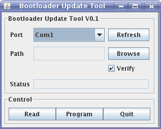

von Robert S. (razer) Benutzerseite
So, ich hab eine kleine GUI geschrieben für den Bootloader. Das Tool
wird es für Linux und Windoof geben.
Gruß Robert
