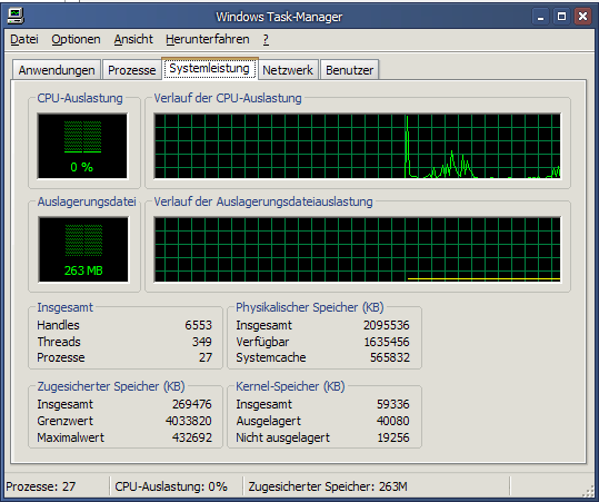

Die Daten werden nämlich nicht nur einmal ausgewertet und angezeigt,
sondern sollen laufend visualisiert werden.
So circa wie beim Windows-Taskmanager (siehe Anhang.)
