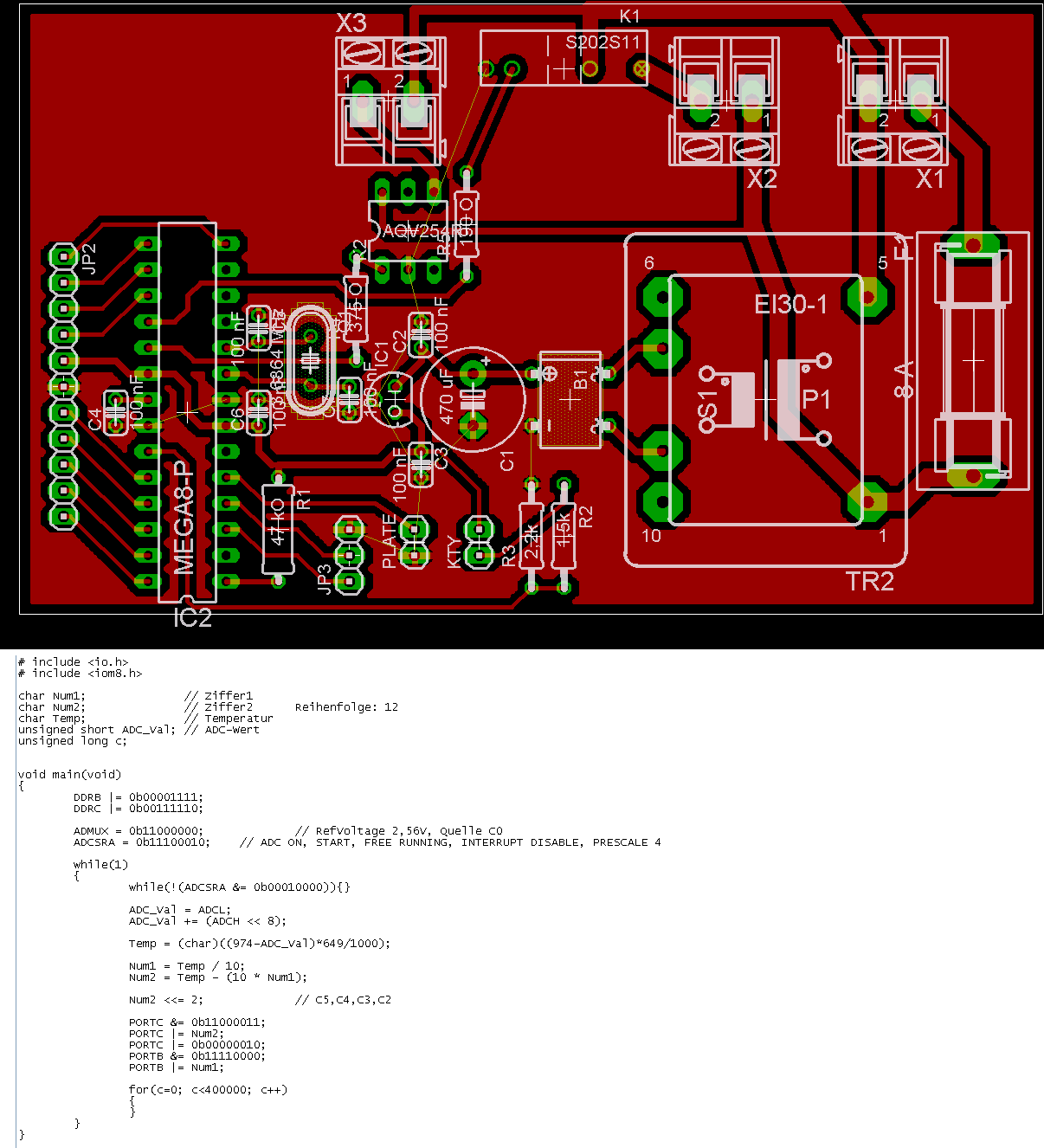

Hallo allerseits,
ich möchte gerne eine Temperatur mit Hilfe eines Spannungsteilers
messen. Angeschlossen habe ich alles wie im Bild im Dateianhang
dargestellt. Mein Problem ist, dass der AD-Converter mir immer ein und
die selbe Zahl liefert, auch wenn ich R(T) entferne und somit den
Stromkreis des Spannungsteilers unterbreche. Sieht jemand wo mein Fehler
ist oder hat zumindest Vermutungen?
Hier noch der Quelltextausschnitt:
unsigned short ADC_Val;
ADMUX = 0b11000000;    // RefVoltage 2,56V, Quelle C0
ADCSRA = 0b11100010;  // ADC ON, START, FREE RUNNING, INTERRUPT DISABLE,
PRESCALE 4
  while(1)
    while(!(ADCSRA &= 0b00010000)){}
    ADC_Val = ADCL;
    ADC_Val += (ADCH << 8);

Sind sie doch (zumindest so, dass es funktionieren sollte). AREF über
Kondensator an GND, AVCC an VCC. Gibts nix dran auszusetzen.
@Kostja:
Welche "Zahl" liefert er denn? Überprüf mal, ob die Spannung am Eingang
nicht immer über 2,56 V ist. Außerdem: Du liest ADCL und ADCH zwar in
der richtigen Reihenfolge ein, aber nimm trotzdem besser das
16-Bit-Register ADC (oder ADCW), da brauchste Dir keine Gedanken um die
richtige Reihenfolge zu machen (Voraussetzung ist natürlich, dass Dein
Compiler ein 16-Bit-Register zur Verfügung stellt, ist aber bei allen
mir bekannten Compilern der Fall).

von Kostja (Gast)
Hmmmm, nein einen Kurzschluss zwischen ARef und Masse gibt es nicht.
Ich stell mal die ganze Schaltung und den Quelltext rein, vielleicht
fällt einem geschulten Auge was auf.
Gemesen wird die Spannung die an R3 (unten mitte) abfällt.
von 2961 (Gast)
Es gibt aber schon noch eine GND Rueckseite auf der Leiterplatte ?
Gemaess Datenblatt sollen an ARef 2.56V hochohmig zur Verfuegung stehen.
von Tim (Gast)
Unabhänig davon das ich die Isolationsabstände zwischen dem 220V(?) und
dem Rest für sehr gefährlich halte und auch die Leiterbahnbreite zu
gering für eine 8A Sicherung ist, musst du für die korrekte Funktion des
ADC eine
AREF haben (meine irgendwo gelesen zu haben das die >= 2V sein muss).
Der ADC misst nur zwischen Masse (ADC[H:L] = 0) und AREF (ADC[H:L] =
1023).
Solange du also keine vernünftige AREF hast, funktioniert das nicht.
Zum testen könnte man ADMUX mal auf 0b01000000 stellen.
Dann sollte AREF = AVCC also 5V sein (C4 auslöten und messen).
Vieleicht ist ja auch der ADC im AVR defekt.

von Stefan W. (wswbln)
...die Isolierabstände sind nicht nur sehr gefährlich, sondern
lebensgefährlich und wider jegliche Vorschriften!
@Kostja:
Schau Dir unbedingt mal die Platine eines Schltnetzteiles an, wie man
sowas richtig macht und informiere Dich über die einzuhaltenden Luft-
und Kriechstrecken. Die Zeitschrift Elektor hat IIRC auch in jeder
Ausgabe eine Seite zu dem Thema.

von Kostja (Gast)
Keine Sorge die Isolationsabstände habe ich anschließend mit Paint
nachbearbeitet (ich weis man kann sie zwar auch von vornherein im
Layouteditor einstellen aber sei es drum). Was die Breite der Leitungen
angeht die hohe Ströme führen, so hab ich an diese zusätzlich dickes
Kupferdraht rangelötet.

Mir fehlen wohl grundlegende Kenntnisse was den ADC angeht. Deine
Erläuterung verstehe ich nicht.
Ich hab angenommen das der µC bei meinen Einstellungen die 2.56V
Referenzspannung intern zur Verfügung stellt (sowie AVCC bei
entsprechenden einstellungen) so dass ich quasi keine Referenzspannung
an den µC-Pin ARef anlegen brauche und diesen Pin stattdessen über eine
Kapazität mit GND verbinde.
Das ist wohl nicht der Fall nicht wahr?

Doch, genau so ist es. Bei korrekter Konfiguration stellt der µC die
Referenzspannung intern zur Verfügung. Diese kann beim ATMega8 wahlweise
AVCC oder 2,56 V betragen. Nur wenn eine nicht intern zur Verfügung
stehende Referenzspannung verwendet werden soll (bzw. wenn die
Genauigkeit der internen Referenz nicht ausreicht, was bei den AVRs
durchaus der Fall sein kann), dann muss man eine externe
Referenzspannung anlegen. Bei Verwendung einer internen Referenz sollte
diese mit einem kleinen Kondensator am AREF-Pin stabilisiert werden.

von Malte (Gast)
mal etwas, was mir passiert ist und den gleichen Fehler hervorgerufen
hat:
Ich hatte den Pin nicht als Eingang definiert, sondern als Ausgang. Ich
dachte durch das setzen des Pins im ADC als Eingang ist alles erledigt,
aber leider nein.
Wenn er als Ausgang geschaltet ist kommt der ADC gar nicht an die Info
ran.
Also prüf mal ob du den Port überhaupt richtig konfiguriert, sprich den
Pin als Eingang deklariert hast!
