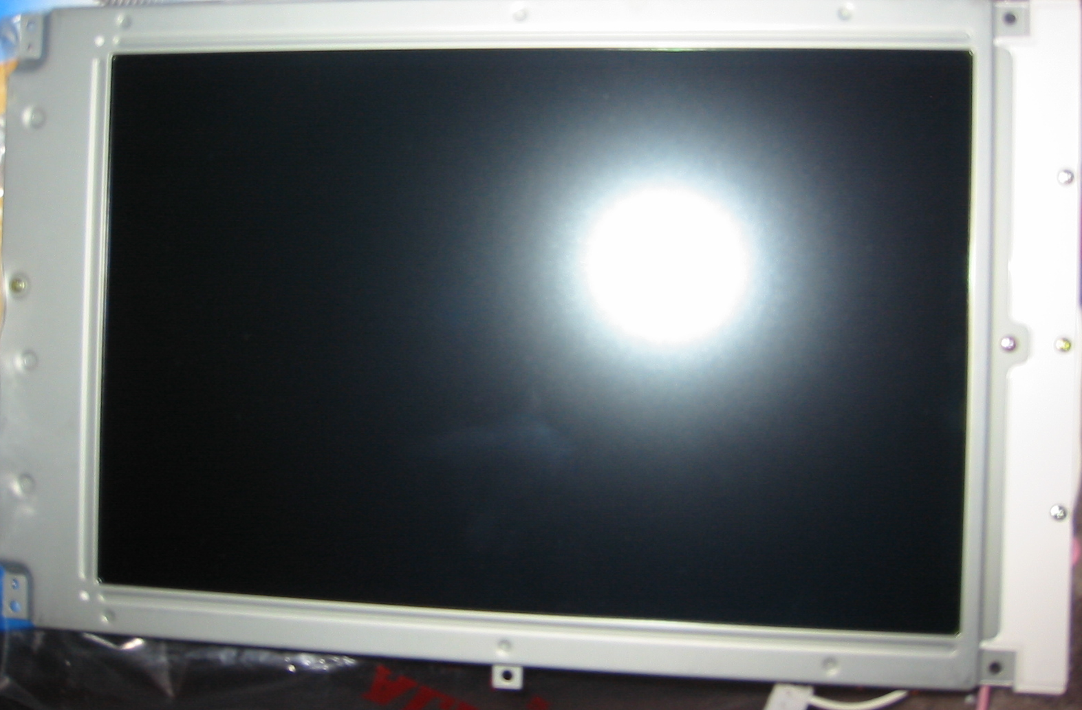

von veyron (Gast)
Bilder: (bin leider kein super Fotograf:-()
Front

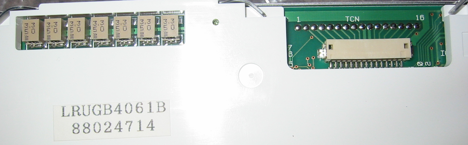

von veyron (Gast)
Back
von veyron (Gast)
Hier hab ich den unteren Teil der Rückseite Fotografiert:
Detail_0

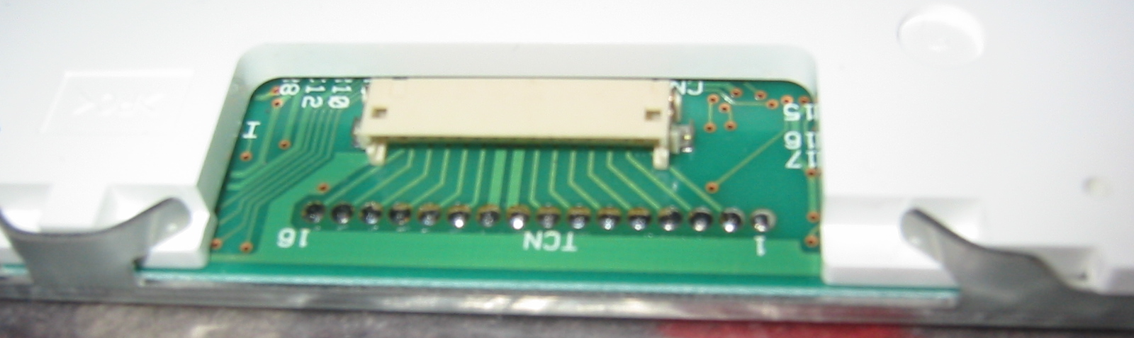

von veyron (Gast)
Ich denke hier sieht man den Anschluss an ...?
von Andreas L. (andi84)
irgendwelche anhaltspunkte, ob es ein farb oder monochromdisplay is?
Das würde die Sache schonmal vereinfachen
von veyron (Gast)
und was das ist, kann ich nicht genau sagen;-)
Es ist irgendwas zwischen 10" und 11" ("=Zoll) groß.
MfG
veyron

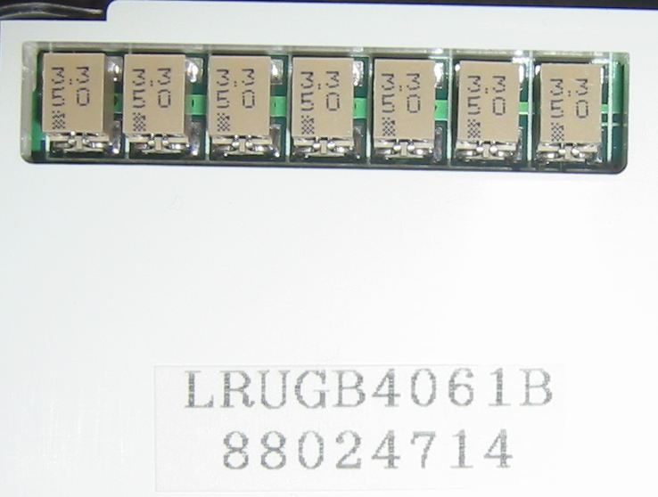

von veyron (Gast)
Andreas: eh sry. das kann ich nicht genau sagen.
(So ausm Bauch raus: Farbe)
die dinger da dürften elkos sein
von Benedikt K. (benedikt)
Wenn das Display 640x480 hat, dann ist es ein Dualscan SW Display.
Ansteuerung mit 8bit Daten. Farbdisplays haben immer 16bit oder noch
mehr, wenn es TFTs sind. Dafür würden die Pins nicht reichen.

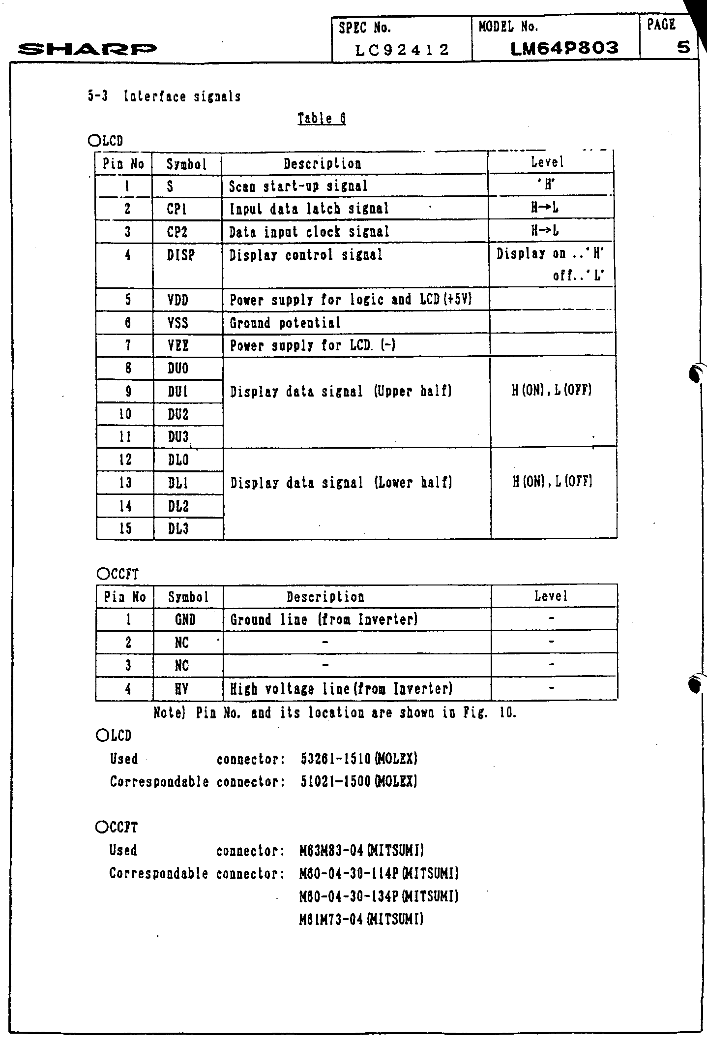

würde mal vom rahmen her annehmen, dass das kein TFT ist. Also wird es
wohl auch keinen LVDS anschluss haben - der wäre sonst noch bei 16Pins
mögliuch gewesen. 16 Pins könnten sehr gut zu einem 640x480er
Monochrompanel passen.
Einen eingebauten Controller hat es dann jedenfalls nicht. Da muss dan
etwas externes her (da gabs auch mal was hier im Forum). Die Pins
dürften folgende Funktionen haben: je 4 bit Daten für die obere sowie
die untere hälfte, gnd, versorgungsspannung, kontrastspannung, diverse
takt- und steuersignale.
(Siehe anhang).
Allerdings weiß ich jetzt nicht, ob bei 10" 640x480 zu erwarten sind

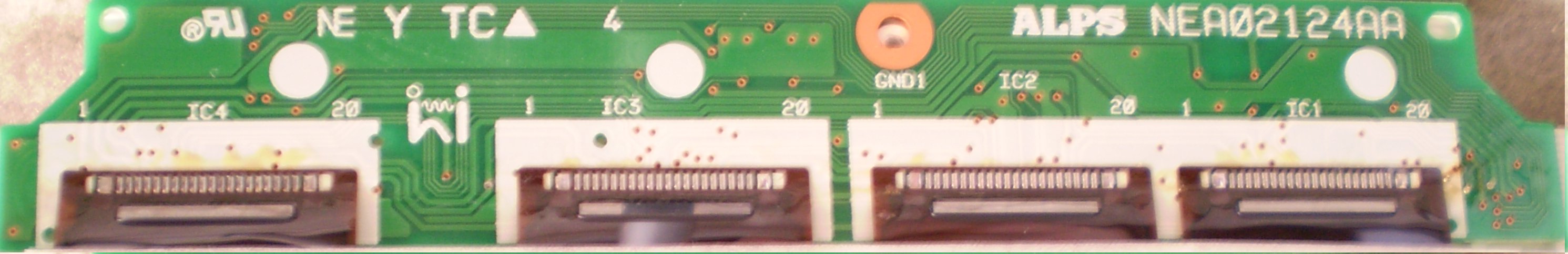

von veyron (Gast)
So, ich habe das Display mal von dem Blechrahmen befreit.
Hier die beiden Bilder der Platine:
von veyron (Gast)
Leider habe ich zu den Bauteilen keine Beschreibungen gefunden.
Hat jemand ne Idee, was das für ICs sind?
MfG
veyron
Hmm, könnte auch glatt ein DSTN Farbpanel sein, glaub ich aber immer
noch nicht so recht. Allerdings kenne ich mich mit denen eher weniger
aus.
Jetzt heißt es Leiterbahnen verfolgen.
Hat das da noch mehr Chips, die aufs Panel gehen, oder sind das alle,
die man da im Bild erkennen kann?
