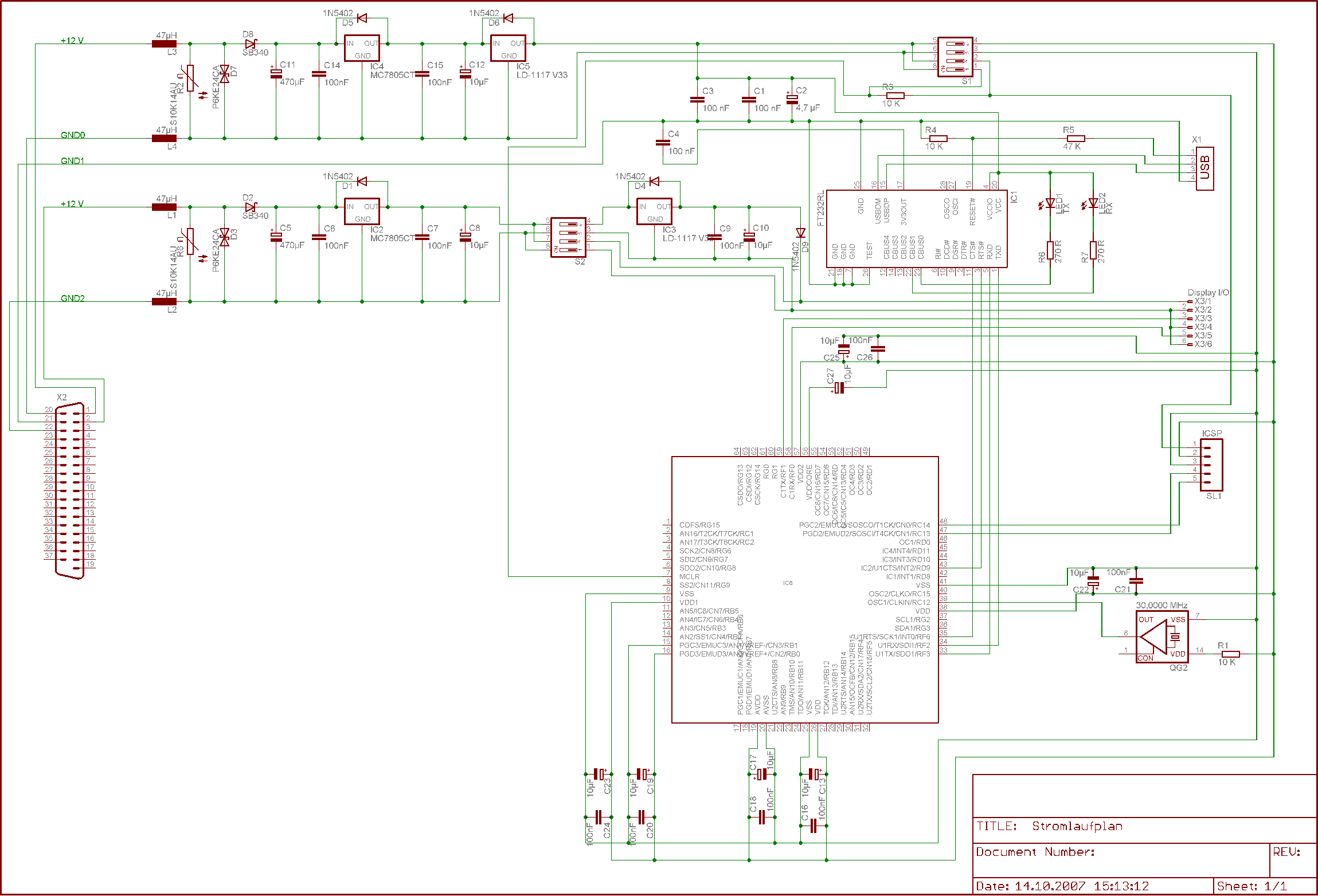

So habe gerade die Grundschaltung für meinen PIC ohne auf feinheiten zu
achten fertig gestellt.
Da ich bei der Erstellung der Stromversorgung und beim Anschluß des FT
hilfe hier aus dem Forum hatte (die mich sehr weiter gebracht hat)
dachte ich ich stell die Schaltung mal hier ein.
Vielleicht kann ja mal einer drüber schaun und es hat vielleicht auch
jemand verbesserungs vorschläge (für die ich immer offen bin), oder
findet vielleicht auch noch einen Fehler den ich übersehn habe.
Die Schaltung soll mal in meinem Auto laufen und ein Grafik Display
steuern, auf dem mehre Werte erscheinen sollen wie:
Öl Temperatur, Öl Druck, Lade Druck, Bordspannung, Drehzahl,
Wassertemperatur, spielerein wie GPS Koordinaten (je nach
realisierbarkeit) und einiges mehr.
Die beschaltung dieser Funktionen ist jedoch bis jetzt noch nicht in der
Schaltung vorhanden.
Da ich die im Fahrzeug vorhandenen Sensoren weitestgehend benutzen
möchte, (jedoch ohne aus Sicherheitsgründen den ganzen Kabelbaum
aufzutrennen)
Auserdem soll das ganze auch durch Optokopler komplett von der
Fahrzeugelektrik getrennt erfolgen.
Aber das wird wohl noch ne weile dauern. (Fehlen noch die Ideen)
Wäre schon mal froh wenn mir jemand sagen könnte das die Schaltung so
wie sie jetzt ist erstmal funktionieren könnte.
Vielen Dank im voraus.
Gruß Mathias.

Was soll das mit den verschiedenen GNDs? Es gibt auch GND-Symbole. Warum
der Quatsch mit den doppelten Spannungsreglern?
Die 10µF am PIC sind auch unnötig.
von Mathias R. (neo)
also die verschieden GND´s habe ich einfach zur Leiterbahn entlastung
auf der späteren Platine werden sie dann auch einzeln sein oder
vielleicht wird es auch eine große Massefläche geben. wie eben am anfang
gesagt, Ohne Feinheiten.
Mehrere Spannungswandler aus dem Grund das ich nichts gefunden habe für
10- 15V wo ich am Ende stabile 3,3V habe und durch die Trennnung habe
ich den vorteil das ich die entstehende Wärme nicht an einnem Punkt
abführen muß.
 Die Zweite Stromversorgung ist nur für das Display wahlweise 5V der
3,3V einfach um den anschluß des displays zu vereinfachen. so habe ich
ein Kabel zum display. Und nicht eins zum Display und eins diurchs
Cockpit um extra Strom zum Display zu bringen.
Ich weiß das es GND Symbole gibt aber jeder zeichnet anders ich mache
das halt so.
Gruß Mathias

Was ich nicht verstehe sind die beiden Netztteile nicht etwas
übertrieben?
Würde ja auch ein einziges ausreichend Groß dimensioniertes für die
gesamte Schaltung tun oder? Das würde den Bauteil aufwand sehr
reduzieren.
Welchen 10µF meinst du Obelix zumindest der am VDDCore ist so
vogeschrieben laut Datenblatt.
Und der rest kann glaube ich nicht schaden oder liege ich da falsch.

von Gast (Gast)
Warum hat das Display eine eigene Masse, welche nichts mit der µC Masse
zu tun
hat. R1 am Quarzoszillator führt nur zur Fehl/Nichtfunktion.
von Robert (Gast)
Da muß ich Gast recht geben. So Schwingt der zu 99% nicht an.
Das das Display ne eigene Masse hat sehe ich aber nicht als problem an
Da bei einen einbau im Auto eh alle Masse punkte zusammen laufen ob nun
auf der Platine oder erst am Massepunkt der Karosse ist doch eigentlich
egal.
Oder?
von Alex (Gast)
Also ich hab da mal gelesen. Im Datenblatt des LD1117V33 steht das er
bis zu 15 V input verträgt.
 Die Lima im Auto bringt bei vollast max. 14,8 V Wozu also vorher der 5V
Regler?
