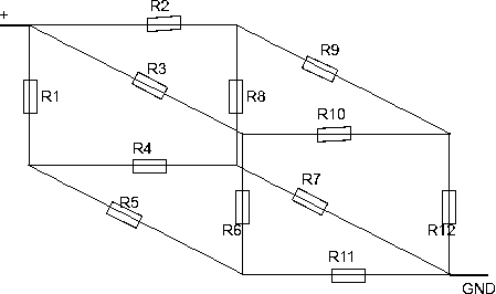

Hallo. Hab mal ne Frage an euch bei der ich nicht weiter komme. Also gegeben ist ein Würfel (aus draht) wo bei jede Kante einen Widerstand besitzt. (Bild entweder im Anhang oder hier: http://img515.imageshack.us/img515/7413/wuerfeldf0.gif) Jeder Widerstand ist 100ohm groß. Nun soll ausgerechnet werden, was angezeigt wird, wenn man an den Punkten (+) und (GND) ein Messgerät anschließt und den Wiederstand messen will. Hat jemand ne Ahnung wie man das am einfachsten hinbekommt ?
Die Maschengleichungen loesen, nachdem man die Pi - T Transformation gemacht hat. Ergibt ... sag ich nicht. Die aufgabe hat schon jeder geloest. Gehoert einfach dazu.
hi, schau dir mal die stern dreieckstransformation an, das problem mit maschen / knotengleichungen zu lösen könnte etwas langwierig werden
Schau dir den Würfel an, ;-) Tipp 1: nicht rechnen, überlegen Tipp 2: äquipotential Egal, schöne Übung c.
Stell den Wüfel auf die Ecke, wo der Strom rausfließt. Dann hast Du vier "Ebenen": Die unterste (Ebene A) umfasst nur die Strom-Raus-Ecke, auf der der Würfel steht. Die nächsthöhere Ebene B besteht aus drei Ecken, die Ebene C darüber ebenfalls. Die oberste Ebene D umfasst nur die Strom-Rein-Ecke. Jetzt kannst Du Dir überlegen, dass die je drei Ecken der Ebenen B und C auf gleicher "Höhe" und damit auch >> auf gleichem Potential << liegen. Deshalb kannst Du sie miteinander verbinden, ohne dass sich am Gesamtwiderstand zwischen A und D was ändert. Tust Du das, liegt diese Konfiguration vor: | o---o---o D | | | R R R | | | o---o-o-o-o-o-o-o---o C | | | | | | R R R R R R | | | | | | o---o-o-o-o-o-o-o---o B | | | R R R | | | o---o---o A | ==> Ersatzwiderstand RE = R/3 + R/6 + R/3 = 5/6 R Fertig.
C und B sind die Äquipotential. Durch die "mittleren" Widerstände fließt jeweils der gleiche Strom, ohne dass diese verbunden wären, wie im Bild. Das ist aber egal, da ja beide R-Anschlüsse jeweils das gleich Pot. haben. ich fand: Schöne Aufgabe c.
Das ist gerade das besondere an diesen aufgaben, wenn R1 = 50, dann alle = R1 :-) Es soll das Verständnis geweckt werden, ...
