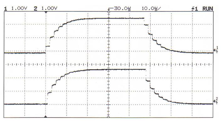

von Falk B. (falk)
@ Dieter (Gast)
Bildformate!!!

von Benedikt K. (benedikt)
Sieht man da nicht schon deutlich die Reflektionen auf der Leitung
(diese eckigen Stufen) ?
von Falk B. (falk)
@ Benedikt K. (benedikt)
Ja, ca 2us, macht als etwa 1us Laufzeit auf dem Kabel, macht bei ~5ns/m
~200m. Aber der Treiber ist, wie bereits gesagt, ziemlich hochohmig, Pi
mal Daumen um die 120 Ohm (Wenn das Kabel 50 Ohm hat).
Ich meinte jetzt eigentlich eher, wie du das aus dem Bild hier erkannt
hast:
http://www.mikrocontroller.net/attachment/27318/Unbenannt.JPG
von Falk B. (falk)
>hast:
Ach so.
Das obere Signal ist am Ausgang des Teibers, das untere Signal am
Kabelende (wegen der Verzögerung um 1us).
Im kurzen Moment der steigenden Flanke ergibt sich die Spannung am
Ausgang des Treibers auf dem einfachen Spannungsteiler aus
Ausgangswiderstand und Kabelimpedanz. Die Spannung der ersten
Treppenstufe ist etwa 500mV, das eingeschwungene Signal etwa 2,5V.
Daraus ergibt sich ein Ausgangswidersand von R_A = 2,5V /0,5V * Z0 = 5 *
Z0
Macht bei 50 Ohm Z0 etw 250 Ohm Ausgangswiderstand.
Uuups, ich merke gerade, dass ich fäschlicherweise mit dem unteren
Signal gerechnet habe. Dort ist die erste Treppenstufe aber etwa doppelt
so gross (wegen der 100% Reflexion am offenen Ende).
MFG
Falk

von Dieter (Gast)
600 Ohm vorne unten hinten fehlangepasst. Das sollte nur verdeutlichen
worum es mir geht. Oberer Verlauf zeigt Eingang, unterer Verlauf zeigt
Ausgang einer Leitung auf die ein Rechteck gegeben wird. Anhand der
ersten Stufe des oberen Verlaufs kann man z.B. den Wellenwiderstand der
Leitung ablesen da zu diesem Zeitpunkt noch keine Reflexion auftritt
(Lauzeit; Quellwiderstand und Wellenwiderstand bilden einen
Spannungsteiler). Untere Welle zeigt wie gesagt den Ausgang.
Wellenwiderstand und Senkenwiderstand bilden wiederum einen
Spannungsteiler, es tritt jedoch sofort positive Reflexion auf (deswegen
ist die erste Stufe auch fast doppelt so hoch wie die erste Stufe am
Eingang). Die Welle vom Ausgang läuft zurück und wird am Eingang wieder
positiv reflektiert was sich in der zweiten Stufe im oberen Verlauf
äußert. Das Spiel zieht sich bis ins unendliche hin, beide Verläufe
nähern sich dabei der Quellspannung an (bei einem Sprung am Eingang).
Vielleicht ist jetzt verständlich warum ich bei einem offenem Ende eines
I²C Busses leicht ins grübeln komme ob das so gut sein kann
(Leitungslänge auf PCB circa 20cm).

Nicht? Ich denke schon: "Leitungslänge auf PCB circa 20cm"
Die Eingangsfrage ist leider nicht definitiv beantwortet. "Kann es
Probleme mit Reflexionen geben?" (und NICHT "Es wird Probleme geben!").
Ich denke ja nicht, aber die Frage wollte ich in die Runde stellen.
Bisher fiel das Stichwort 'Anstiegszeit', warum wieso weshalb das
relevant sein soll ist immernoch nicht geklärt.
Dass I2C auf einer Platine Probleme macht ist höchst unwarscheinlich,
aber dass Reflektionen bei I2C keine Rolle spielen, stimmt nicht.
Das musste ich selbst feststelle, als ein I2C Temperatursensor mit
wenigen Metern Leitung nicht ging. Das Problem lag daran, dass ich die
I2C per Portpin gemacht hatte, und der keine Slewratbegrenzung hatte.
Mit einem Slewratebegrenzten Treiber dazwischen, waren die Probleme weg.

Es ist kein Schwachsinn, du denkst zu kompliziert :-) Vielleicht erkläre
ich auch zu kompliziert.
Stell dir eine sehr langsam ansteigende Spannung an einer am Ende
fehlabgschlossenen Leitung mit einer einfachen Laufzeit von 1ns vor (so
ca. 10-15cm lang). Jetzt steigt deine Eingangsspannung in 100ns um 1V
oder in 1 ns um 0.01V an. Das siehst du und deine Schaltung nicht mehr
wenn es um insgesamt z.B. 3V Amplitude geht. Die langsame Flanke ist
noch am Steigen, während die Reflexionen wieder laufend zurückkommen.
Ist die Flanke jedoch in 100ps auf 3V, so läuft sie auf Grund des o.g.
Teilers zunächst mit halber Amplitude zum offenen Ende, wird dort
reflektiert und ist nach 2ns (2*Leitungslaufzeit) wieder am Anfang. Dort
trifft die Flanke auf einen sauberen Abschluss und der Spuk hört auf.
Auf Grund der schnellen Flanke im Vergleich zur Leitungslaufzeit wird
dieser Vorgang eben aufgelöst und ist mit einem (schnellen) Scope auch
messbar.
Deshalb ist die Flankensteilheit dafür ausschlaggebend, ob mir die
Refelxion weh tut oder nicht. Schaltungen, die ausreichend schnelle
Flanken liefern, reagieren eben auch auf schnelle Flanken.
Deshalb spielt das bei I2C keine Rolle. Wie sagte doch Falk Brunner
(falk) schon:
>weil I2C schnarchlangsam ist
