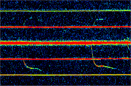

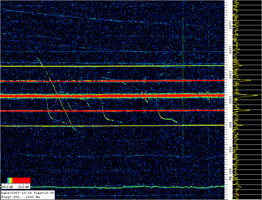

So sieht ein Flugfunk Navigationssender (112.3 MHz Berlin-Tegel) aus,
wenn man ihn mit USB empfängt und auf die Soundkarte gibt... deutlich zu
erkennen sind die Flugzeuge (waagerechte Linien sind der Sender selbst).

Michi: Welche Rohdaten meinst du? Von der Soundkarte gesampeltes wav
File? Müsste ich mal suchen... ist aber eine große Datei...
Wenn man ein Auto erfassen will, dann müsste der Radar-Puls sehr kurz
sein, damit der Empfänger nicht übersteuert wird, wenn er die Reflexion
empfangen soll. Das bedeutet große Bandbreite. Mein Soundkarten-Radar
würde vermutlich nicht funktionieren, wenn der Sender direkt neben
meiner Antenne stünde...

Bernhard: Hey, das sieht nach YHFs SpecLab aus ! :) Ähnlich weit war ich
auch mal, die parallelen Linien schienen mir ein Übersteuerungsproblem
zu sein, aber ähnlich waren meine Ergebnisse (von Aschaffenburg aus
Rhein-Main belauscht) auch. Toll wäre es, für diese Zwecke den
Originalträger auszublenden (evtl. draufPLLen und mit inv. Polarität in
den RX einspeisen ?)
Leider kann ich nicht wirklich mehr reininterpretieren ausser die
Geschwindigkeit, mit der sich der Weg der am Flugzeug reflektierten
Welle ändert. Empfang mehrerer Kanäle (Sender mit unterschiedl.
Standorten) könnte da ein wenig mehr Informationen liefern?
Evtl. ist es möglich, anhand des Modulationsinhalts von Drehfunkfeuern
(sowohl auf dem direkt empfangenen als auch dem reflektierten Signal)
auch den Winkel des Flugzeugs zum DFF und die Winkelgeschwindigkeit
rauszufinden.
Ich werde diesen Fred hier im Forum mal im Auge behalten.
Und vor allem: Sind wir durch diese Philosophiererei schon Terrorlunken
Grüße,
Hendrik

Bernhard: das sieht ja besser aus als ich erwartet hatte. Ich hätte
gedacht dass die Reflexionen gegenüber dem direkten Empfang völlig
untergehen. Ist das eine Richtantenne, oder hast du sonst HF-technisch
irgendwelchen Aufwand betrieben?

>Hendrik: Hey, das sieht nach YHFs SpecLab aus ! :) Ähnlich weit war ich
Ja, genau das Programm ist es. Mit den Übersteuerungen: Die VOR Sender
sind ja mit 30Hz moduliert, zwei der Seitenbänder sind also ganz normal,
nur die äußeren Linien bei +/- 60Hz könnten Übersteuerungen sein, dafür
spricht, dass sie deutlich schwächer werden, wenn ich den RF Gain
reduziere. Wären dann Mischprodukte 3. Ordnung, also f_Träger +/-
2*f_Seitenband. Erstaunlicherweise sehe ich selbst mit der verringerten
Verstärkung immer noch Reflexionen von Flugzeugen.
>Hendrik: Leider kann ich nicht wirklich mehr reininterpretieren ausser die
Coole Idee... könnte man versuchen... zwei Empfänger, und dann in stereo
über die Soundkarte. Ich vermute allerdings, dass die Flugzeuge die ich
sehe sehr nah am VOR-Sender vorbeifliegen. Schliesslich steht er ja
direkt auf dem Rollfeld! Ob man mit einem VOR-Sender eines anderen
Flughafens die gleichen Maschinen sieht...glaube eher nicht...evtl.
nimmt man den Träger eines Volmet-Senders...das wäre eine Idee, der wird
einen leicht anderen Standort haben als der VOR, aber trotzdem noch auf
dem Flughafen stehen.
Ich habe einige Kurven, die immer wieder auftauchen, und ich vermute
dass es sich um startende und/oder landende Flugzeugt handelt, weil ich
meine da die Beschleunigungsphase zu sehen, dann das Abheben
(Plateaubildung meiner Kurve)... Meinungen? Ich hänge mal einen
Bildausschnitt mit an, das Plateau liegt bei etwa 50Hz vom Träger
entfernt, also entsprechend rund 480km/h "Wegstreckengeschwindigkeit".
Zum Vergleich: Eine 737 hat eine Startgeschwindigkeit von 230km/h. Ach
die Dauer meiner "Startphase" von knapp einer Minute kommt etwa hin...

Ich fürchte das wird schwierig, ich sehe hier eigentlich nur die
Reflexion des Trägers, das Seitenband sehe ich manchmal als schwache
Spur daneben, davon müsste man die Phasenlage auswerten... halte ich für
problematisch...
>Andreas: das sieht ja besser aus als ich erwartet hatte. Ich hätte
Gut, nun ist der Flughafen Tegel nur etwa 5km von mir entfernt.
Möglicherweise liegt die relative Stärke der Reflexionen daran, dass der
VOR Sender auf Bodenhöhe steht (Gib mal 52 33' 41.4"N,13 17' 15.2"E in
GoogleMaps ein), und erheblich höherer Dämpfung durch Gebäude (5km
Innenstadt) unterworfen ist, als die Flugzeuge in der Luft. Wundern
würde es mich nur, wenn ich wie oben angesprochen tatsächlich startende
Maschinen sehe, wenn sie noch auf der Rollbahn beschleunigen. Oder
reicht die Heckflosse der Maschine aus, um in einigen Metern Höhe über
Grund schon deutlich besser rüberzukommen als der VOR-Sender selbst? Ich
weiß es nicht. Ich benutze keine Richtantenne, sondern einen Lambda/4
Strahler (Teleskopantenne). Das ganze im 1.Stock. Also Null HF-Aufwand.
>Im Gegenteil: das ist eine Bürgerwehrinitiative gegen drohende
Luftangriffe aus dem Iran ;)
LOL!

hm, so exakt habe ich mich garnicht an die auswertung rangewagt (exakt
geschwindigkeiten messen, startgeschwindigkeiten...) aber - gut !
Mit den Mischproduktabschätzungen bin ich soweit auch einig. Ich würde
jetzt an deiner Stelle anfangen zu experimentieren, wo man dämpfen
sollte um das beste Schrott/Nutzsignalverhältnis hinzukriegen:
Mixereinstellung der Soundkarte, NF- oder HF-Pegel runter. Und das 30 Hz
Signal... eins in AM und eins auf einem Unterträger sind ja wohl die
Winkelbestimmung des VOR, vielleicht kannst du wenigstens die
Winkeldifferenz zwischen dir und dem Flugzeug aus Sicht des VOR
ausmachen. (Deine kennst du ja absolut, sollte das Referenzsignal
unnötig machen.) Dann ist auch abschätzbar ob es um solche auf der
Landebahn geht oder in der Luft.
Zu den Pegelunterschieden (schwacher Direktempfang, rel. starke
Reflexionen) würd ich sagen daß VORs evtl. ein leicht nach oben
geneigtes vertikales Richtdiagramm haben könnten um noch von
überfliegenden Flugzeugen in der Nähe gut gehört zu werden und dadurch
über dich wegstrahlen. Reflektionen dürften eher streulicht sein.
