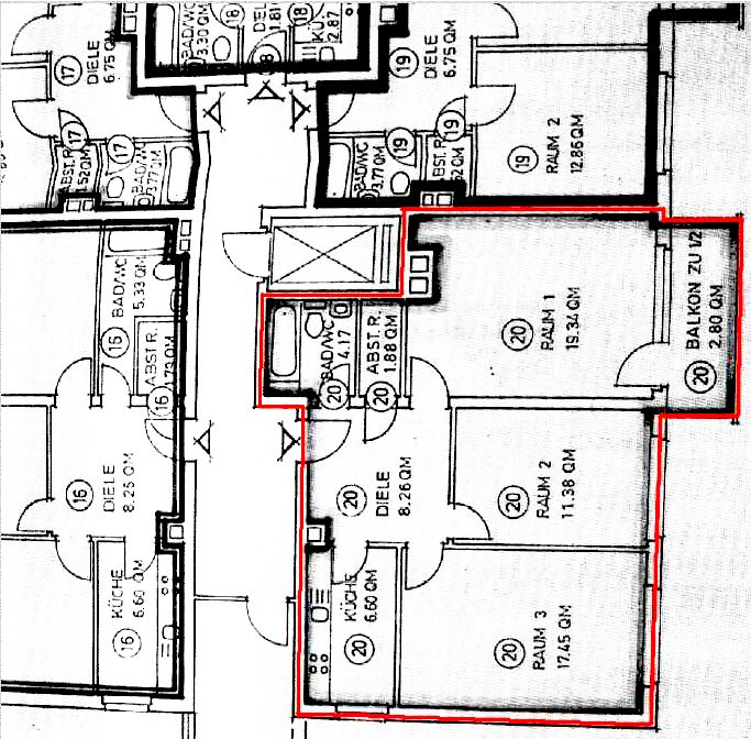

Hallo, da dieses Thema doch sehr nahe an meiner Frage liegt, erlaube ich mir mal hier nachzufragen: Ich renoviere eine Wohnung (3.OG) in einem Hochhaus (Bj 68), vom Vorbesitzer wurde die komplette Elektrik zerstört (Steckdose, Lichtschalter, sogar Verteilerkasten rausgerissen und zugegipst). Also ist eine komplette Neuverlegung angesagt (angesichts der alten Installation aber nicht schade drum). Die Zuleitung vom Zählerschrank ist 4-adrig (schwarz/braun/blau/grüngelb, etwa 10 oder 16mm²). PE gab es nirgends, alle Leitungen sind 2-Adrig mit Flachband ausgelegt (interessanterweise schwarz/grüngelb). Ich hab mir nun gedacht, da kein PE zur Verfügung steht, im neuen Verteiler die N-Zuleitung auf die PE Schiene zu legen (=also als PEN verwenden), dann in den FI zu führen, und den aus dem FI kommenden N-Leiter auf die N-Schiene zu legen, und somit PE+N zu haben. Nun hab ich aber irgendwo gelesen daß das so nicht richtig wäre, bzw. nur bei ausreichend dickem PEN Leiter, etc. Wie soll ich denn sonst verfahren? Eine PE-Klemme irgendwo am Wasserrohr anbringen? Eine neue Leitung zum Zählerschrank zu ziehen wäre enorm aufwändig. Weiterhin möchte ich wissen, unabhängig von obiger Frage, ob ich bei der Verteilung innerhalb der Wohnung auch eine dicke (z.B. 6mm²) PE und N Leitung mitziehen kann und in Verteilerdosen abgesetzte PE und N Sammelklemmen machen kann, damit ich nicht 5 oder 6 PE und N Einzeladern von den jeweiligen Räumen bis zum Kasten ziehen muß (und somit mein Installationsrohr unnötig füllt), sondern quasi nur die Phasen bis zum Verteiler und PE+N als "Bussystem"? Gruß, Ethan
Was du vor hast ist sehr abenteuerlich und nicht nach Vorschrift. Was allerdings den PEN betrifft, das kannst du so machen. Deine Zuleitung hat L1, L2, L3 und PEN. Und vergesse nicht deinen Fundamenterder mit anzuschließen.
Also das mit der 4Adern in der Zuleitung ist ok, bei dem querschnitt ist das üblich. Also einfach ein N und ein PE Leiste verwenden und den GnGe dort aufklemmen. Da ja nun der FI Pflicht ist, muss die N klemmer über den Fi laufen oder noch eine extra für den FI machem. Inerhalb der wohnung muss der PE immer für jeden Stromkreis mitgeführt werden, da kann man also nichts sparen. Wichtig ist noch die Wanne, wenn aus Eisen dann muss du dort hin auch noch einen 4² PE legen.
@Roland: Fundamenterder? ratlos guck @Peter: Das hatte ich befürchtet, daß das nicht nach Vorschrift ist. Gibts dafür eigentlich auch eine physikalische Erklärung, warum es nicht sein darf? Daß Stahlwannen etc. geerdet werden, ist klar. Ach.... da fällt mir ein, die alte Wanne war ja auch geerdet (hab ich rausgerissen aber noch nicht genau hingesehen wo die Leitung hinging, muß ich noch gucken), also gibts ja einen PA irgendwo. Der ist auch in der Nähe vom Verteiler, könnte also ne Leitung hinlegen. Soll/Kann ich den als PE benutzen oder lieber beim PEN bleiben?

Den Fundamenterder brauchst du unbedingt zum Potenzialausgleich, oder ist die Wohnung in einem Hochhaus?
@Roland (Gast) "Ich renoviere eine Wohnung (3.OG) in einem Hochhaus (Bj 68)"
@Roland: Siehe meinen ersten Beitrag: "Ich renoviere eine Wohnung (3.OG) in einem Hochhaus (Bj 68)..." @Peter: Vielleicht hab ich mein Vorhaben nicht gut genug erklärt. Ich wollte vom Verteilerkasten ein Rohr (25mm) im Halbkreis durch die Wohnung verlegen und davon abgehend alle Räume versorgen. Da die Küche leider am anderen Ende ist, muß ich also Herd, Spülmaschine und Lichtkreis (macht 5+3+3 Adern) komplett durchlegen. Dazu kommt in gewissen Abständen Schlafzimmer (+3), Kinderzimmer (+3) und Wohnzimmer (+3). Am Ende also 20 Adern, da quillt selbst 25er Rohr über. Und eigentlich wollte ich Telefon, LAN und TV mit reinlegen. Andersherum eine zweite Rohrleitung legen ist wegen Stahlbeton und Kamin sehr mühsam. Daher wärs schön wenn ich jeweils vorm Wohnzimmer/Kinderzimmer und Schlafzimmer/Küche einen Unterverteiler mit N+PE Sammelklemmen setzen könnte, und dort dann 2 oder 3 Stromkreise "sammeln" könnte. Dann hätte ich an der dichtesten Stelle im Rohr 1xPE (4mm), 1xN (4mm) und 8x L (1,5mm). Siehe auch Grundriß im Anhang.
Wer lesen kann ist im Vorteil:-) Gegen eine Unterverteilung spricht nichts. Ziehst ein 5x4 Quadrat Kabel zur Unterverteilung und sicherst es in der Hauptverteilung mit 25 A ab.
ich vermute das es nicht zulässig ist. Ich kann auch nicht genau sagen wie die sache mit "Verschiedene Stromkreise in einem Kabel" bei einem Leerrohr anzuwenden ist. Aber ich denke die ersparniss ist nicht so gross das es sich lohnt. dann ein 4² ist nicht wirklich flexiebel in dem rohr. Da ja es N und L getrennt verlegt werden geht es zum schluss nur um einen PE je stromkreis. Das mit der Verlegen von Telefon/Lan/TV ist keine so gute idee, es gibt einen Mindestabstand von 10mm dan man zwischen Niederspannung und Netz einhalten sollte. Der text gilt nur wenn du (wie ich vermute) einzel drähte in das leerroht einziehen willst) Denn denn ein Kabel ohne PE wird schwer zu finden sein.
Ja, ich wollte Einzeldrähte ziehen. Und keinen Unterverteiler mit Sicherungen drin, sondern nur ne Verteilerdose mit je einer Sammelklemme für N und PE, und NUR die L's einzeln zum Verteiler ziehen. Jetzt weiß ich wieso so wenige Leute Leerrohre benutzen, es ist ein riesen Aufwand.... in der Zeit wo ich mit dem Draht-einziehen rumwürge, hätt ich längst 10x 3x1.5NYM feuchtraum unter putz geklatscht! Aber da mein Eigentum, und EDV techniker, wollt ich alles kabelkanal-mäßig zukunftssicher machen, nach dm motto: nie wieder wände aufreißen. Aber dafür müßt ich ja 40er Kanal überall legen :-(
Achja, soll ich jetzt die Badewannen-Erdung ans PE anschließen oder nicht?
>Gegen eine Unterverteilung spricht nichts. Ziehst ein 5x4 Quadrat Kabel >zur Unterverteilung und sicherst es in der Hauptverteilung mit 25 A ab. Dann kannst du dort aber keine 16A Automaten einbauen. Da ist die selektivitaet der Sicherungen untereinander nicht gewaehrleistet. Gruss Helmi
