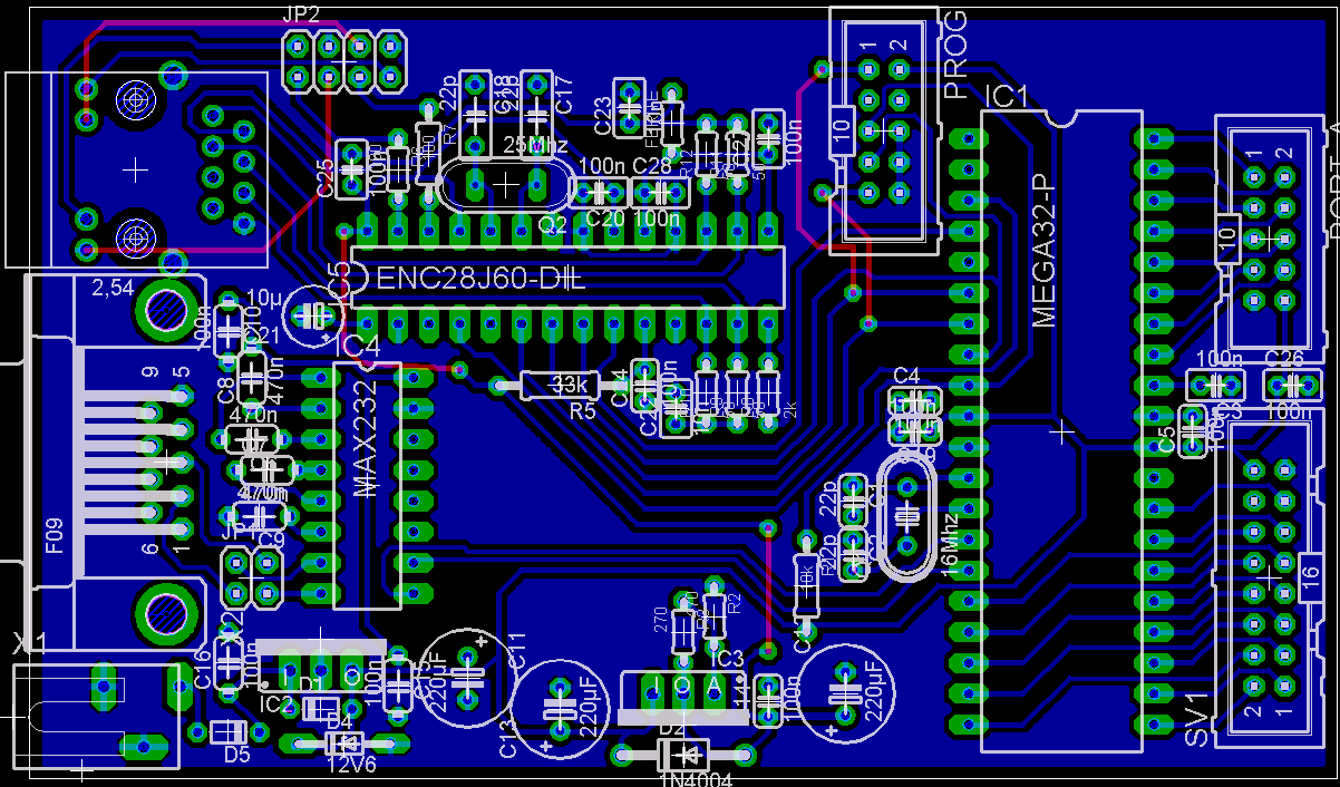

Datenblatt passt, Kontakt ist vorhanden, IP ist die Richtige, und ich
habs an meinem Router Desktoprechner und Laptop probiert.
Wie lang dürfen die Leitungen zwischen enc und Magjack sein?? da geht ja
immerhin HF durch, Wie tolerant dürfen die 50ohm widerstände sein?? Wo
sollten sie sitzen (HF)??
Das wären noch meine Therorien für Fehlerquellen
anbei nochmal das Laout als PNG, vielleicht hab ich da ja n groben
Schnitzer drin
Gruß Henning

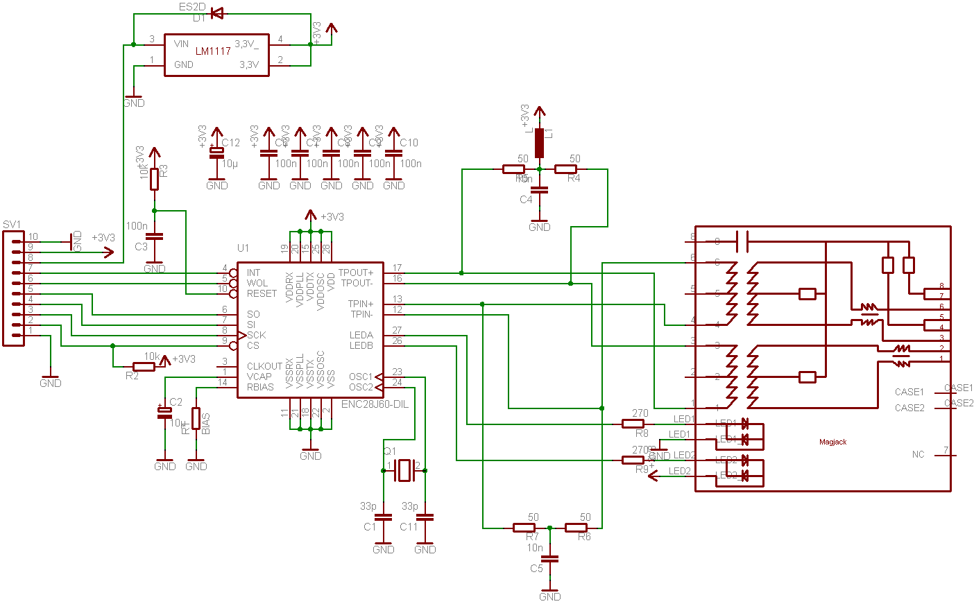

Hast du dir mal den Schaltplan von mir angesehen den ich weiter oben
gepostet habe?
Ich habe da den CSD Magjack benutzt. Und so funktioniert es bei mir
auch.
Getestet mit Crossoverkabel direkt an einem PC und mit 1:1 Kabel über
ein Router/Switch.

Ich habe nur eine Adapterplatine gemacht. Allerdings hatte diese noch
einen Fehler beim Magjack. Ich habe mal die korrigierte Version
angehängt. Das Layout ist jetzt halt noch nicht fertig geroutet, das hab
ich nicht mehr geändert.
Die Lib brauchst du nicht, du kannst dir einfach den Magjack aus dem
Schaltplan rauskopieren.
von Willivonbienemaya .. (willivonbienemaya)
hier das Board

Danke, genauso hab ich es ja auch...naja hab zusätzlich noch die
mittelanzapfung, aber das hab ich ja auch schon versucht, die mal
wegzulassen. ich glaub langsam, mein magjack hat nen defekt. Oder
glaubst du das könnte daran liegen, dass die zuleitungen zum magjack zu
lang sind (hochfrequenz), bei mir sind die ca. 5cm. oder dass ich statt
50ohm 51ohm genommen hab?
grüße hennning
> grüße hennning
Was hast du denn für ein Widerstand als Rbias drin? Welche Version hat
dein ENC?
Du kannst mal versuchen die Zuleitung abzuschirmen um das
auszuschliessen.
Blöde Frage: Der Top Layer ist nur Darhtbrücke oder? Die Leiterbahnen
machen nämlich gut kurzschlüsse.
Was bei mir andres ist, ist die Mittelanzapfung und GND an Pin8 hab ich
nicht.
Ich hab am Magjack nur 4 Pins belegt.
2,32ohm bei 2%
> Welche Version hat dein ENC?
Version 5, das hat mir das Terminal jedenfalls ausgespuckt
> auszuschliessen.
Habe die Zuleitungne zum Magjack direkt an die Pins mit 2cm langer Litze
gemacht, also der Magjack baumelt jetzt so unter der Platine. War jetzt
keine abschirmung, sondern ne verkürzung
Na klar sind das nur Drahtbrücken
Habe jetzt nochmal mit nem Scope gemessen, direkt an Tpin und TPout vom
Enc..
Wenn ich das Ding jetzt anpinge, dann hab ich ein Flackern bei TPin aufm
Scope, sprich da kommt was an.
Dann hab ich nochmal an TPout gemessen, während ich den Webserver
angepingt hab, da müsste dann ja eigentlich ebenfalls ein Flackern
kommen, was dann die Antwort wäre.. ist aber leider die ganze Zeit auf
High
Spontan würd ich sagen, die Pegel zwischen Avr&Enc passen doch nicht so,
und der Enc bekommt gar nix mit, was der Avr ihm sagt, bzw, umgekehrt.
Sodaß der Enc dann einfach gar nix macht
Aber das widerspricht sich wieder mit der Tatsache, dass ich die
Versionsnummer auslesen konnte.
Ich verwende die Hardware (bis auf die Magjack manipulation) und die
Software von Ulrich Radig. Das müsste dann ja eigentlich auch passen
Hat einer noch ne Idee??
Grüße Henning
> 2,32ohm bei 2%
2,32 KOhm bei 2% sorry, Tippfehler
von Thomas H. (pcexperte) Benutzerseite
@Henning Schaper
Da Du ja die Version auslesen kannst, ich habe die selbe Version, ist
die Verbindung AVR <-> ENC korrekt. Ich nutze einen RBIAS mit einem Wert
von 2K mit 1%. Je nach Länge des RJ45 Kabels habe ich da schon von
Problemen gehört.
von Jonas G. (jonny)
Ich habe RBIAS 2,7 KOhm und habe auch gelesen, dass dies in den neuen
Revisionen des ENCs erforderlich ist.
Ich habe mit 2,7k keinerlei Probleme...
Jonas

@Jonas G.
Mein ENC Rev. 5 funktionierte mit 2,7K und langem Kabel nicht korrekt,
Paketverluste, gleiches Kabel 2K funktioniert wunderbar. Olimex z.B.
setzt bei allen Versionen 2K ein soweit ich gehört habe.
[Nachtrag]
Lt. Microchip soll bei Rev.5 ein 2,32K mit 1% genutzt werden also sollte
es bei Henning klappen.
von Ulrich R. (radiguli) Benutzerseite
Ich habe einen ENC mit der Rev. 5 daran funktionieren die Bias
Widerstände 2k, 2.3k und 2.7k
Ulrich

ich glaub ich hab meinen Fehler gefunden...Das muss ich aber noch
testen.
Habe vermutlich für den ENC kein Grundtonquarz, sondern es hat die 25Mhz
im 3. Oberton
Grüße Henning

@Henning
Hi!
Ich nutze auch den Reichelt-Quarz, 25Mhz, 3. Oberton.
Funktioniert bei mir im fliegenden Aufbau (Steckbrett)
einwandfrei.
http://mikrocontroller.homedns.org/
Gruss,
Micha

Hi Micha,
hast du zusätzlich noch irgendeinen Filter mit drin, der den Grundton
rausfiltert??
Grüße, Henning
von Micha .. (micha68) Benutzerseite
@Henning
Nein, schaltung nach Uli. Nur den Quarz mit 2x 22pF nach Masse.
Gruss,
Micha

Ja es läuft, es lag nicht am Magjack oder dessen Anschluss. Es war der
25Mhz Quarz am ENC. Dieser Quarz war ein 25mhz Obertonquarz von Reichelt
mit 22pf (Bauform HC18), der mit 8,333Mhz lief, was sein Grundton ist.
Jetzt habe ich wieder ein Obertonquarz von Reichelt, im Prinzip genau
der gleiche, aber Bauform HC49U-S. Er ist auch wieder mit 22pf bestückt.
Komischerweise klappt es mit dem und er schwingt, wie er soll auf 25Mhz
Also, an alle: VORSICHT MIT DEN REICHELT QUARZEN
Grüße Henning

Layout liegt auf meinem Uni-Space
http://www-public.tu-bs.de:8080/~y0027190/, es ist aber noch ne
vorläufige Version.
Meine neue Version ist fast fertig, aber die lässt sich dann nicht mit
der Eagle-Light, die wohl die meisten hier haben, öffnen, da diese exakt
für die
"SD 10 SW" oder "SD 10 GR" Gehäuse gelayoutet ist. Sprich, die Platine
ist zu groß für die Light-Version
Habe ich das Richtig verstanden, dass ich dir eine ätzen soll?
Gruß Henning

@Henning habe mal den Schaltplan angeschaut. Hast Du bewußt auf die
Beschaltung an VCC/AVCC auf die 10uH und 100nF verzichtet?
MfG
Achim

@ Achim
Die Induktivität und den Kondensator brauchst du nur, wenn du PortA als
ADC nutzt. (wobei ich nicht genau weiß, ob die beiden dann überhaupt
unbedingt notwendig sind). Da ich nicht vorhabe mit dem Webserver
irgendwelche analogen Sensoren zu betreiben habe ich LC einfach
weggelassen, zur vereinfachung
Gruß Henning

von Henning S. (Firma: www.ags.tu-bs.de) (henning85)
@ Achim & Co.
Moin,
falls jetzt noch Interesse besteht, hab mal mein Final-Magjackboard
geupt.
Habe es abr noch nicht geätzt, sprich, es ist noch nicht getestet. Werde
dann aber, wenn ich Resonanz spüre, hier bescheidgeben, wenn ich es
gebaut hab und es läuft.
http://www-public.tu-bs.de:8080/~y0027190/final%20board%20for%20123mmx71mm%20box-%20not%20tested/
Gruß Henning
von Peter Z. (flexopete)
@ henning
also mich würde es interessieren
gruss flexopete
von Sucher (Gast)
Hallo
@Henning ich habe auf jedenfall Interesse, super wäre ne
Sammelbestellung.
MfG
Achim
