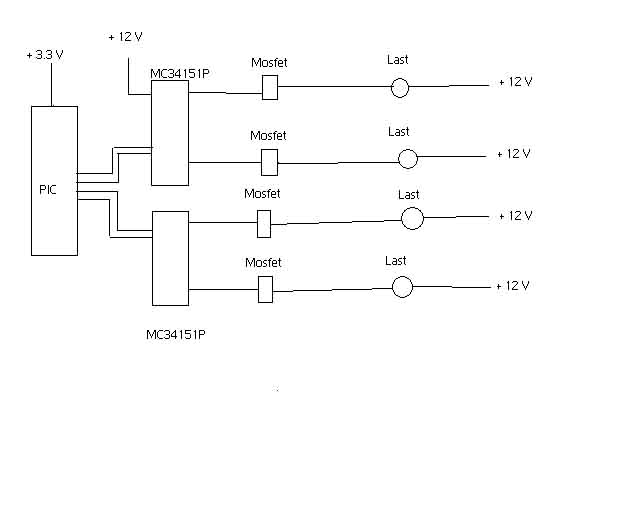

Hallo Leute,
ich hab mal ne Frage.
Kann mir jemmand einen guten Mosfet Treiber empfehlen?
Bis jetzt war ein MC34151P in der Schaltung da ich diese nun neu
aufbauen möchte wollte ich gleich mal ein paar neue Bauteile verwenden.
Das PWM Signal stammt von einem PIC mit 3.3V
Spannung die zu Schalten ist 12V
Preis ist egal. Er sollte nur gleichwertig MC34151P oder besser sein.
Vielen Dank für eure mühe.
PS.: Vielleicht kennt jemand einen in Quatro Bauweise.

von Alex (Gast)
Danke für die schnelle Antwort.
Hab mir mal das Datenblatt vom MC33887 angeschaut.
Leider hab ich auf meiner Platine keine 5V zur verfügung.
Oder vielleicht hab ich auch schon wieder den Faden verloren????
Denn Ohne extra MosFet das wär ja Spitze.
Leider steh da im Datenblatt auch nichts über die Fall/Rise Time.
Hab meine Schaltung mal grob aufgemalt.Aber nicht so genau gucken hab
ich eben mal schnell mit Paint gemalt.
So ist das jetzt und ich wollt gern Was neues fü die MC34151P einbauen.
und wenn sich damit auch gleich noch die Mosfets weg bauen lassen wäre
das natürlich noch besser.
Vielleicht hat ja einer ne Idee.
von Alex (Gast)
Sorry bild vergessen.

von Alex (Gast)
Genau bei diesen D1 und D2 liegt das Problem.
Was machen die so richtig.
Bis jetzt hatte ich das PWM signal immer direkt an den In1 In2.
Bei mir hängt da kein motor dran Sondern 12V Druckluft magnetventile.
Und an jedem Out pin einer, und es wird die Masse geschalten die Ventile
haben direkten +12V anschluß.
Ich hab vier davon deshalb bis jetzt auch zwei treiber.
Das wollte ich ja eventuell mittels Quad-treiber abschaffen.
Wobei es halt sehr schnelle Schaltvorgänge sind (öffnungs Dauer der
ventile im ms bereich, und Abstand zwischen den öffnungen auch im ms - s
Bereich).

Die D1 und D2 Eingänge deaktivieren die Ausgänge OUT1 bzw. OUT2. Sie
machen Sie hochohmig.
Der 33887 ist zum treiben von Motoren entwickelt worden, da braucht man
sowas. Du kannst dann vier verschiedene Dinge tun:
IN1 auf High, IN2 auf Low -> Motor dreht in die eine Richtung
IN1 auf Low, IN2 auf High -> Motor dreht in die andere Richtung
IN1 und IN2 auf dem gleichen Pegel -> Motor bremst sofort
IN1 und IN2 - egal; D1 oder D2 oder beide aktiviert: Motor bremst nicht,
wird aber nicht mit Spannung versorgt.
Die Dx Eingänge sind also für diesen Zweck. Wenn du Sie nicht brauchst
kannst du sie mit Pullups oder Pulldowns beschalten.
Deine Schaltzeiten sind mit ms oder gar s relativ lang; deshalb sind
auch die für den 33887 kein Problem.
von Alex (Gast)
Das Klingt ja schon mal recht gut.
Jetzt muß ich nur erstmal prüfen ob mir die 5A reichen.
Wie sieht das da mit wärme aus?
Bis jetzt hatte ich IRFIZ34N Mosfet´s zum Schalten und die  hatten nen
Kühlkörper zur Wärme abfuhr.

von Tobias P. (hubertus)
Der 33887 braucht kaum gekühlt zu werden; bis 5A sollte er sich kaum
erwärmen.
Wie im Datenblatt steht, reicht es zur Kühlung, wenn man unter dem Chip
auf der Leiterplatte eine grosse Massefläche macht. Das genügt als
"kühlkörper"; die Fläche kann ausreichend Wärme aufnehmen. Im Datenblatt
sind sogar irgendwo noch die Abmessungen angegeben, die das ganze haben
sollte.
