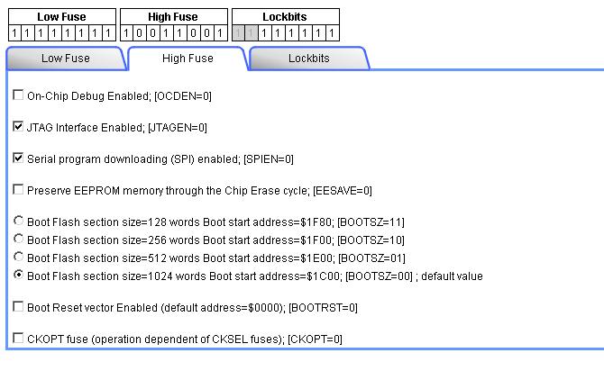

Genau hier setzt meine erste Frage an. Und zwar welche muss ich nun
setzen damit ich meinen externen Quarz ansteuern kann. Es ist ein
14,7456MHz Quarz um eine korrekte Baudrate für meine spätere Anwendung
hinzukriegen. Der MC ist ein Atmega16.
Soweit ichs verstanden habe muss ich die CSEL alle auf 1 setzen, blos
wie ich die STUD setzen muss... da drehen sich bei mir 3 Fragezeichen.
Den CKOPT soweits ich überrissen hab muss auch von Null auf Eins. (CKOPT
= 1 für MHZ > 8MHz laut Datenblatt Atmel). Die andere Sache nebenbei ist
das JTAG wohl auf disable also auf 1 muss um den C-Port freizuschalten
da er wohl momentan für den In-System-Debuger reserviert ist.

von Hubert G. (hubertg)
Hier kannst du die Fusebit kontrollieren:
http://palmavr.sourceforge.net/cgi-bin/fc.cgi
Aufpassen mit den 0 und 1
Die Kondensatoren beim Quarz passen schon so.

Die Seite kannte ich schon, blos stellt sich für mich die Frage sind die
14,xxx MHz schon ein High Frequ. Oszilator oder nicht?
Hab da leider keinen Plan von und ich will nicht einfach alle
Einstellungen durchtesten, nicht das noch was hobs geht am MC.
MfG
Matthias
von Canbastler (Gast)
Ja
von Roland Z. (r-zimmermann)
Hallo Matthias,
laut Datenblatt von Atmel ist alles was über 8MHz rennt "High Speed".
Wenn der Brenner mit Bascom nicht will, versuche doch mal ob du mittels
AVRstudio mit dem Brenner eine richtige Kommunikation hinbekommst, die
Fusebits ändert man ja nicht jeden Tag. :) Geht das Programmieren des
Programmcode mit Bascom und diesem Brennen? Je nach dem würde ich
Anfänglich die Fuses (wenn der Brenner mitspielt) aus AVR-Studio heraus
setzen das ist am Anfang übersichtlicher.

Und wie ichs ausm Datenblatt etc. verstanden hab müssen dann die CSELs
alle auf 1 und die CKOPT auch auf 1.
Die SUT sind für die Startverzögerung vom Reset zu Power up zuständig.
Wie die stehen sollte dann egal sein oder damit er mit dem externen Oszi
läuft.
Langsam glaub ich das der 22pF Kondi am Quarz net passt...ich glaub ich
löt mal den 32pF ran wies im Reichelt Katalog steht.

von Kai G. (runtimeterror)
ähm, blöde Frage (kenne mich mit bascom gar nicht aus):
Sollte $crystal nicht mit 14745600 initialisiert werden? Mit fehlt da
oben im Code eine null.
Ansonsten haben wir vor kurzem auch einen Mega16 problemlos am besagten
14,... Quarz betrieben. Als Kondensator hatten wir irgendwas zwischen 15
pF und 22 pF... auf keinen Fall höher (funktioniert wahrscheinlich auch,
ist aber nicht spezifiziert). Die Evaluations-Boards von Pollin
verwenden auch 22 pF - wird schon stimmen. Ich habe jetzt leider nicht
die Fuses von unserem Aufbau da. Folgende Fuses habe ich für unser
Folgeprojekt seinerzeit evaliert. Bin mir nicht sicher, ob wir die schon
so getestet haben:
0 BOOTRST (1) = 1 (unprogrammed) ; set reset interrupt vector to 0x0000
1 BOOTST0 (0) = 1 (unprogrammed) ; reduce boot flash size to 128 words ($1f80-$1fff)
2 BOOTSZ1 (0) = 1 (unprogrammed) ; reduce boot flash size to 128 words ($1f80-$1fff)
3 EESAVE  (1) = 1 (unprogrammed) ; do not preserve EEPROM on chip erase
4 CKOPT   (1) = 0 (programmed)   ; Oscillator: full rail-to-rail swing, very noisy environment, wide frequency range, max 16 MHz (Seite 25, Abschnitt: "Crystal Oscillator")
5 SPIEN   (0) = 0 (programmed)   ; enable SPI programming
6 JTAGEN  (0) = 1 (unprogrammed) ; disable JTAG interface
7 OCDEN   (1) = 1 (unprogrammed) ; disable on chip debugger
0 CKSEL0  (1) = 1 (unprogrammed) ; Crystal Oscillator, BOD enabled
1 CKSEL1  (0) = 1 (unprogrammed) ; 1 - 16 MHz?
2 CKSEL2  (0) = 1 (unprogrammed) ; 1 - 16 MHz?
3 CKSEL3  (0) = 1 (unprogrammed) ; 1 - 16 MHz?
4 SUT0    (0) = 1 (unprogrammed) ; Crystal Oscillator, BOD enabled
5 SUT1    (1) = 0 (programmed)   ; Crystal Oscillator, BOD enabled
6 BODEN   (1) = 0 (programmed)   ; enable Brown Out Detector
7 BODLEVEL(1) = 0 (programmed)   ; 4.0 V Grenzwert

eingestellt wie Kai, ABER LEIDER LÄSST SICH DAS CKOPT NICHT ÄNDERN!!!
Langsam könnt ich kotzen. Der CKOPT steht immernoch auf 0 also geht
meiner Meinung nach der Quarz nicht, da er laut Atmel Datenblatt auf 1
muss wenn ein Quarz >1 Mhz installiert ist.

Ich hab heut meine Vollversion vom AVR Workpad gekriegt und selbst da
lassen sich die High Fuses nicht ändern.

mir jetzt auch original besorgt hab.
Hier mal was eingestellt ist:
FUSEBITS:
Brown-out detection level at VCC=2.7 V; [BODLEVEL=1]
Brown-out detection enabled; [BODEN=0]
Ext. Crystal/Resonator High Freq.; Start-up time: 16K CK + 4 ms;
[CKSEL=1111 SUT=10]
High- Fusebits:
siehe Anhang.

Momentan kann ich leider die High-Fusebits nicht ändern. Warum weis ich
nicht, also werd ich morgen mal bei dennen ihrem Support auf den Putz

Also,
habs etz hinbekommen unter AVR Studio auf meinen Brenner zuzugreifen und
auch die Fusebits zu ändern.
Jtag is aus und Ckopt auf 1.
Hilft alles kein gramm was...

Jetzt wo die FUSEBITS also JTAG off und CKOPT auf 1 steht läuft der MC
entlich in seiner ordentlichen Taktrate...
