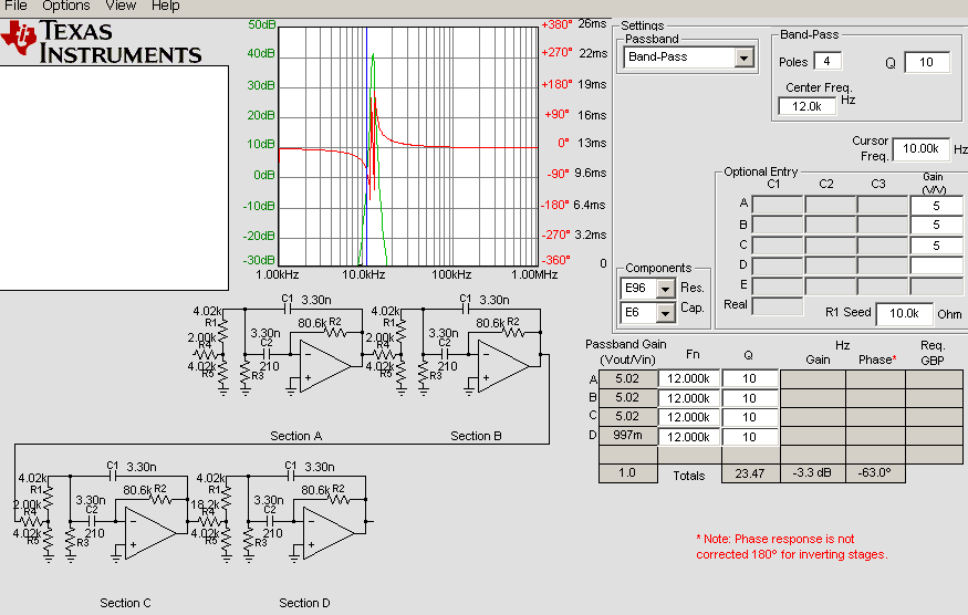

Gehen denn die mit dem ti-Programm errechneten Filter-Schaltungen auch
für Audio-Sachen? Also kann ich mit dem Programm da einen
Bandpass/Tiefpass errechnen und an eine Kopfhörer-Endstufe ausgeben
lassen?

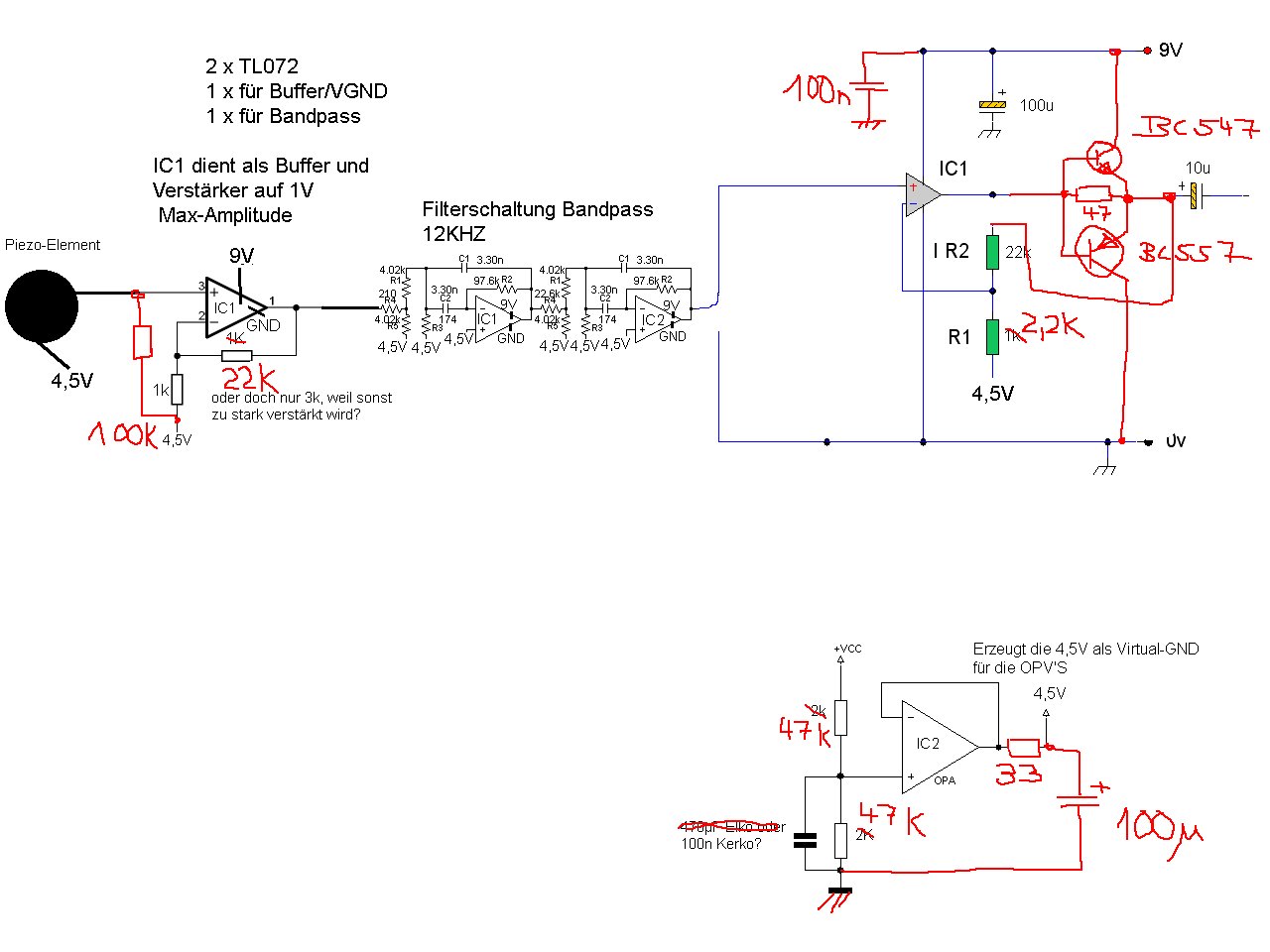

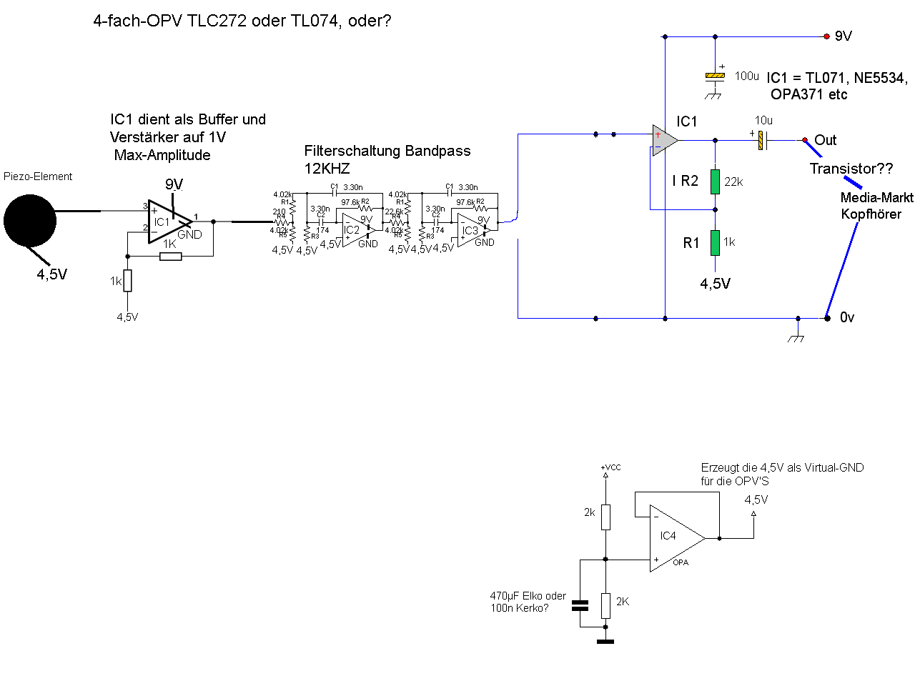

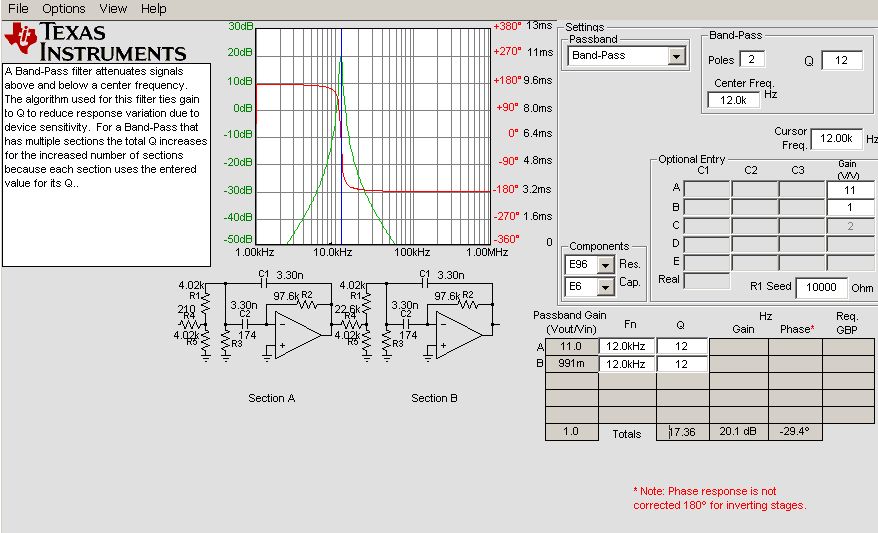

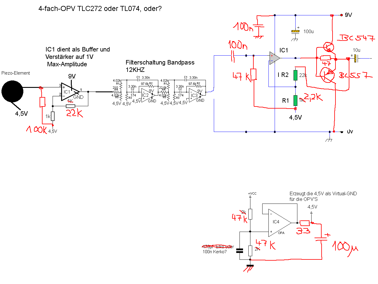

von TwJ (Gast)
Hallo Daniel,
danke für deine Antwort. Anbei ein Bild von dem, was mir vorschwebt als
Bandpass. Meinst du, daß es so geht, oder ist der Frequenz-Bereich zu
eng?
von Daniel (Gast)
@TwJ
müsstest du ohne grössere probleme vernünftig zum laufen bringen, so wie
die kennlinie ist...
ob diese sinn macht kann ich allerdings nicht sagen, da ich die
anwendung nicht kenn (würd mich jetzt aber schon noch interssieren an
was für audioanwendungen du dran bist, dass du ein bandpass bei 12kHz
baust... meine zum musik hören ists wohl alles andere als der optimale
bereich...)
von @TwJ (Gast)
Das ist für Tierstimmen auf dem Feld. Sozusagen ein Feldversuch *g
Aber ein paar Fragen hätte ich noch, wenn es geht.
Die Versorgungsspannung der OPV's geht dort GND und 5V oder muß es -5V
und 5V sein?
Und wie sieht es mir dieser Filterung aus?

von HildeK (Gast)
@TwJ
Bei den Bildern bp_test und bp_test2 ist der +-Eingang der OPs an GND,
d.h. TI geht von symmetrischer Versorgung aus. Ich sehe aber in den
Bildern keine absoluten Werte.
Es steht dir aber frei, einen virtuellen GND zu erzeugen und die OPs
asymmetrisch zu versorgen. Siehe Datenblatt, ob die auch mit 5V noch
laufen.
Hast du die Gain der einzelnen Stufen absichtich reduziert?
von @TwJ (Gast)
Ich frage deswegen nach, weil ich mir nicht sicher bin, ob beim Betrieb
nur mit GND auch alle Signale vom Piezo-Elemente (negative Halbwellen
vom Sound/minimale Spannung?) auch richtig auswerten kann. Oder sollte
der Bandpass vorher mit einer Buffer/Verstärkerstufe angefahren werden?
von HildeK (Gast)
Wenn du bei SingleSupply einen Piezo, ein Mikro oder was auch immer bez.
GND anschließt, hast du natürlich das Problem, dass die negativen
Halbwellen fehlen. Nur wenn du da ein Schaltsignal ableiten willst,
könnte man das akzeptieren - die OPAs werden dann aber in der Sättigung
betrieben und bestenfalls nur langsam. Zudem können nicht alle OPAs ein
Signal nahe der negativen Betriebsspannung (= GND bei SingleSupply)
verarbeiten - schon gar nicht darunter!
Deshalb:
- entweder einen künstlichen GND schaffen auf Ub/2 oder
- symmetrischen Versorgung verwenden (besser)
Eine Bufferstufe würde ich auf jeden Fall empfehlen, denn der erste
Widerstand des Filters geht ja bereits in die Filtercharakteristik ein.
Die Filterschaltung ist so berechnet, dass eine niederohmige Quelle
vorausgesetzt wird. Ausserdem vermute ich mal, es wird wegen der kleinen
Sinalpegel sowieso ein Vorverstärker gebraucht, bei einem Piezo kenne
ich mich da aber nicht aus und näheres hast du ja auch nicht erwähnt.
Und wegen dem Rauschen ist der erste Verstärker der wichtigste.

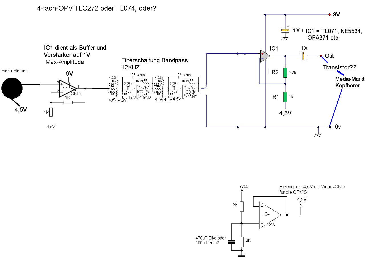

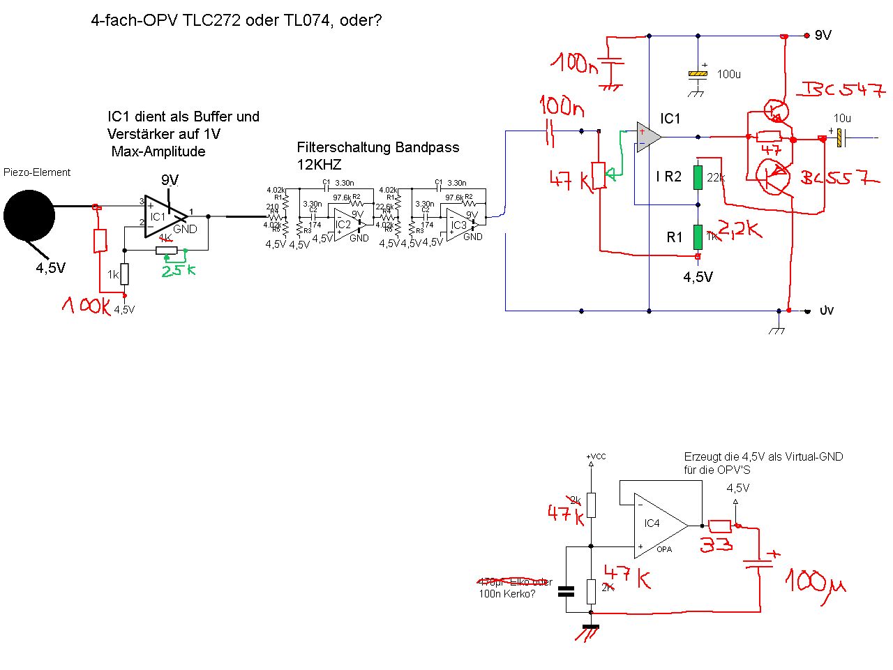

von @TwJ (Gast)
Das Piezo-Element macht auch negative Schwingungen, also -5V/5V
Versorgungsspannung für die OPV's.
Gibt es empfehlenswerte OPV's dafür? Ich dachte da an TLC274  -oder gibt
es bezahlbare bessere dafür?
Wie sieht es eigentlich mit dem Audio-Signal am Ausgang der
Filterschaltung aus? Muß da mit einem Folienkondensator entkoppelt
werden
bevor das Signal auf den Kopfhörer-Verstärker trifft?
von HildeK (Gast)
 oder der künstliche GND.
Vielleicht TL084 - bin da nicht mehr ganz auf dem Laufenden.
>werden
Hängt vom Kopfhörerverstärker ab. Wenn er ein C am Eingang hat, kannst
du dir das sparen. Wenn nicht, nimm eins. Folie muss nicht sein.

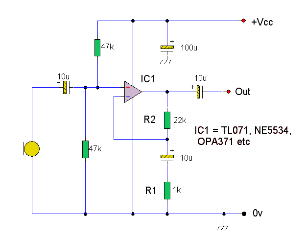

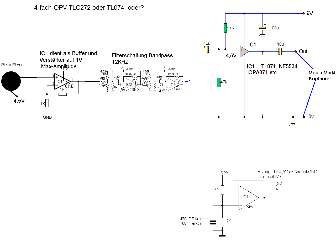

von @TwJ (Gast)

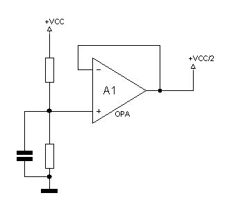

bei der künstlichen Masse habe ich da Vorteile zu den vom ICL7660
erzeugten -5V? Weil ich mir da nicht so sicher bin.
Anbei ein Schaubild vom Kopfhörerverstärker. Dieser wird in der Skizze
mit GND betrieben - hat das einen Nachteil zwecks den negativen
Halbwellen oder gleicht das der Kondensator am Eingang wieder aus?

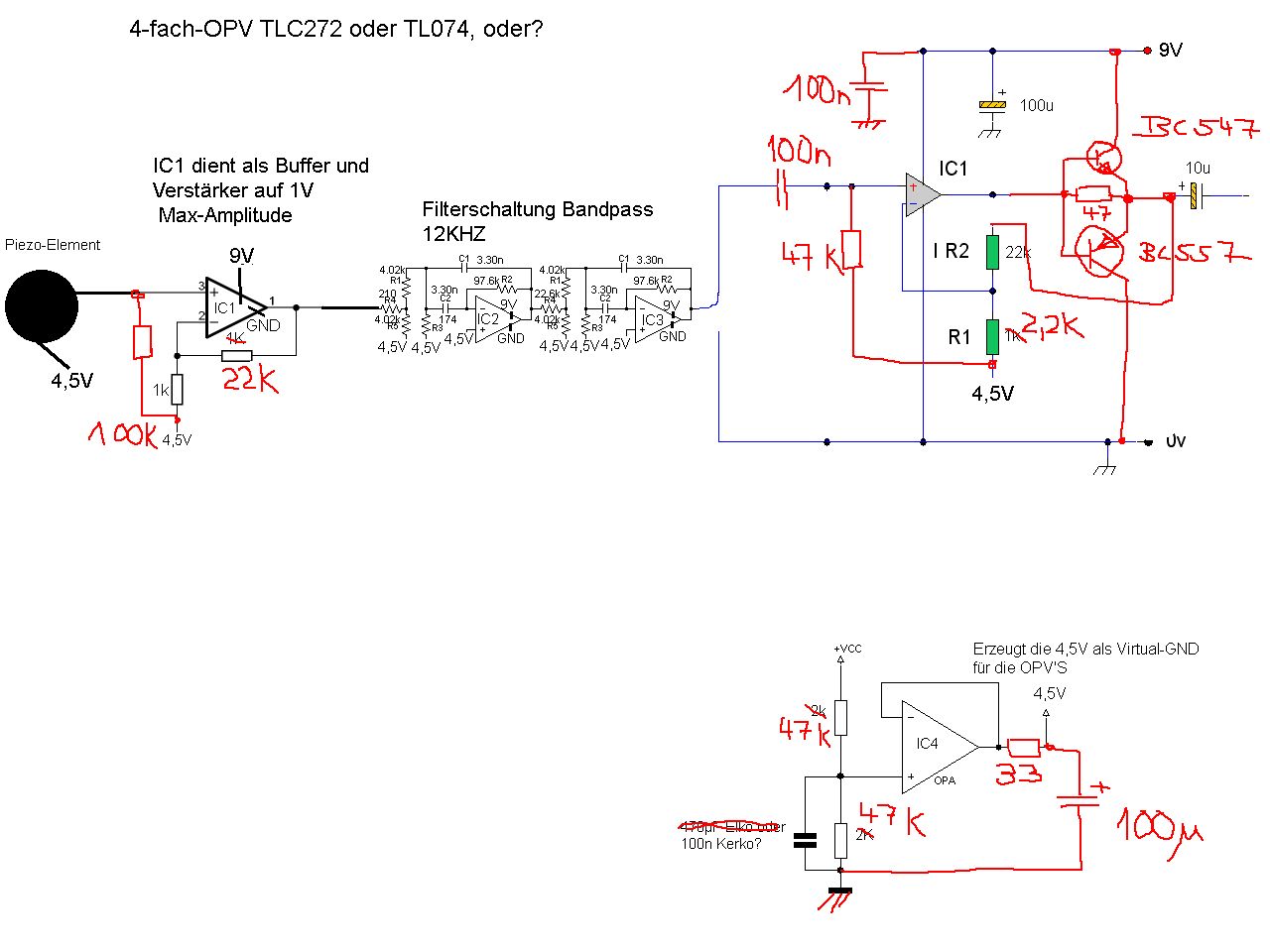

von HildeK (Gast)
Naja, ein Schaltregler ist nie ganz ruhig. Und das Filter hat u.U.
kräftig Verstärkung, zumindest bei der gewollten Frequenz. Da könnte was
bleiben....
Dein Kopfhörerverstärker hat einen C am Eingang und macht sich selber
einen künstlichen GND (bzw. den Arbeitspunkt) mit den beiden 47k
Widerständen am Eingang. Den KH-Verst. kannst du an das Filter direkt
anklemmen.
Allerdings würde ich am KH-Verst. keinen Elko spendieren, bei 11 kHz
reichen auch 100n.  (er ist sowieso falsch herum gepolt!).
Ein kleine Schaltung für den GND-Anschluss des Filters ist im Anhang.
Übrigens, deine Frage nach geeigneten OPA-Typen hast du mit deinem
KH-Verstärker selber beantwortet ....
von @TwJ (Gast)

von HildeK (Gast)
Ich meinte den Elko am Eingang beim Betrieb mit deiner Filterschaltung.
Für einen normalen KH-Verstärker für Audio ist 10µ schon richtig (nur
richtig herum polen!).
Den KH-Verstärker kannst du so lassen, auch den Kopfhörer solltest du,
so wie es ist, betreiben. Die Schaltung ist aber eher für hochohmige
Kopfhörer wegen der Treiberfähigkeit des OPA und der unteren
Grenzfrequenz durch den Ausgangselko geeignet.
von @TwJ (Gast)
Also Eingangs-Elko (oder auch Keramik/Folie möglich?) auf 100N
verkleinern und anders rum in Betrieb.
Ausgangs-Elko auch auf 100N verkleinern?
Und den die erzeuge virtuelle Masse nicht zusammenführen, sondern schön
einzeln?
von Daniel (Gast)
Der 10u Elko ist wohl ziemlich überflüssig... sehe nicht ein wiso der
nötig sein sollte... Die Stromversorgung kommt vom OP, sprich allfällige
spannungsschwankungen müssten dort ausgeglichen werden, sprich 100n
kerko...
von @TwJ (Gast)
Du meinst, daß der Eingangselko komplett weg kann vom
Kopfhörerverstärker? Keine Abkopplung nötig?
Wie sieht es eigentlich bei Pulldowns aus beim Piezo-Element? Sollte da
einer vorhanden sein um das Signal reiner zu machen? Oder ist das
unnötig?
von HildeK (Gast)
Wenn das Filter und der KH-Verstärker mit Single-Supply versorgt werden
sollen, dann solltest du den virtuellen GND an alle GND-Symbole in der
Filterschaltung anklemmen. Die OPs werden mit VCC und 0V betrieben
(beachte: 0V ungleich virtueller GND). Beim Betrieb an der
Filterschaltung ist u.U. nicht mal ein Eingang-C (ob Elko, Folie oder
Kerko ist egal) notwendig, auch die beiden 47k-Widerstände kannste
weglassen.
Wenn auch unbekannte Quellen angeschlossen werden sollen, dann sind Rs
und C am Eingang des KHV notwendig.
Am Ausgang ist der C erforderlich, da der KH auf den Batterie-GND
angeschlossen wird. Der Wert richtet sich nach der Impedanz des KH, er
sollte so groß sein, dass die untere Grenzfrequenz, die du noch hören
möchtest, auch noch durchkommt. Im Falle des vorgschalteten
11-kHz-Bandpasses werden es auch weniger tun, die 10µ schaden aber
natürlich nicht.
Oder du entscheidest dich für die beiden 9V-Batterien, wie Axel Rühl es
vorgschlagen hat - für Filter und KHV. Dann brauchts den OPA für VGND
nicht und die Ein- und Ausgangselkos auch nicht. Und noch ein paar
Kleinigkeiten könnten entfallen (z.B. der dritte 10µ bei R1).
Viele Wege führen nach Rom!
Mal mal deine Gesamtschaltung auf und baue sie auf und werden sicher
noch weitere Fragen auftreten. Vieles davon wird sich durch Messen und
Überlegen lösen lassen.
Über das Piezoelement hast du bisher nichts näheres erläutert - ich
kenne das nur als Krachmacher ....

von @TwJ (Gast)
Also ich wollte es eigentlich ganz einfach halten. Alle OPV'S bekommen
als Versorgunsgspannung 5V und GND. Bei den Filter/Verstärkerschaltungen
bekommen dann die jeweiligen "Masse"-Eingänge der OPV halt 2,5VCC als
virtuelle Masse.
Soweit okay?

von @TwJ (Gast)
So, nach dem nun doch ein paar Tage vergangen sind und ich mich
entschlossen habe weiter zu machen, hier mal ein Gesamtbild  -stimmt so
alles einigermaßen oder wo ist was falsch bzw. nicht so optimal.
Besonders der Kopfhörerverstärker macht mir Sorgen.
Bin nun auf 9V hoch, aber mehr geht nicht.
1)Ist es richtig, daß auch der Kopfhörer IC sowie der Piezo auf VGND
(4,5V) liegen?
2) Was ist mit den Ausgangs- und Eingangs-Kondensatoren am Kopfhörer-IC?
   bleiben die so, oder weg oder verkleinern?
3) Die schon im Bild gestellte Frage nach dem richtigen OPV für Filter,
   VGND und Bufferstufe - gehen die beiden vorgeschlagenen Typen oder
   gibt es da bessere? Oder gar aufteilen auf 2x2-OPV?
Die Bufferstufe mit Verstärkung um Faktor 2 wurde gewählt, weil mir
duster im Hinterkopf ist,daß der Kopfhörer-IC mindestens 1V-Eingang
brauch- oder stimmt das nicht?
Wäre nett, wenn sich da jemand von den alten Hasen zu äußern könnte.
Vielen Dank.
von HildeK (Gast)
ja da sehe ich schon noch ein paar Probleme.
1) Kopfhörerverstärker
Da sah der Vorschlag von damals (2.11.) schon noch besser aus - du
kannst dort sogar den Eingangs-10µ, die beiden 47k-Rs weglassen, auch
den 10µ bei R1, wenn du R1 auf die 4.5V anschließt. Beim jetzigen fehlt
die Gegenkopplung - das wird nicht gehen.
Der Ausgangskondensator und der Anschluss des Kopfhöhres an die
gezeichnete Masse ist korrekt - besser wäre aber noch ein kleines
Transistorpaar zur Entlastung des OPAs. 'Media-Markt-Kopfhörer' sind
keine ausreichend technische Daten ... Ein alter HD414 würde hier gut
gehen. Neuere, niederohmige wohl eher weniger gut.
2) Die Widerstände des Filters haben auch ein Massezeichen. Die gehören
auch an den virtuellen GND. Da sie aber jeweils durch C1 und C2 von der
Arbeitspunkteinstellung des OPA weg sind, geht es auch so. Allerdings
brauchen sie unnötig Strom.
3.) auch der 1k Eingangsverstärker muss entweder an den virtuellen GND
oder er braucht ein C in Serie. Vom Pin 3 des IC1 gehört auch ein 100k
oder ähnlich an den virtuellen GND.
Ich weiß immer noch nicht, was für ein Piezomikrofon du verwenden
willst. Hast du mal einen Link auf ein solches Produkt? Ich kenne
dynamische, Kondensator- und Elektretmikros.
Davon hängt auch die Eingangsbeschaltung an Pin 3 von IC1 ab. Ich kann
mir aber nicht vorstellen, dass dieses ausreichend Signal liefert, so
dass du hinten genügend Pegel erhälst. Ist aber mit der Beschaltung an
IC1 ist schon noch Verstärkung möglich.
Wenn du den Piezo an VGND anschließt, ist es richtig.
Die genannten OPA-Typen sind verwendbar. Es gibt rauschärmere (NE5534
u.a.), wenn du, wie ich vermute, in der Eingangsstufe mehr Verstärkung
machen musst.
von @TwJ (Gast)
Vielen Dank HildeK für deine Antwort
 neuer Versuch - nun besser?
Ich habe leider keine Unterlagen zu dem Piezo-Element, aber die Hoffnung
daß es mit einer solchen Schaltung funktioniert - wo sind denn aufgrund
der fehlenden Unterlagen die vermeintlichen Schwachpunkte?
Wie sollte denn die Verstärker-Schaltung am Kopfhörer-Ausgang aussehen
mit den Transistoren?
von HildeK (Gast)
Ich habe nur noch nie einen Piezo als Mike verwendet. Ich habe deshalb
keine Vorstellung, was da an Signal herauskommt. Wenn es wirklich viel
sein sollte, dann kannst du die Verstärkung ja wieder runter nehmen.
Klar :-)
Ich habe trotzdem mal in dein Bild "reingeschmiert".
- Vorne noch einen DC-Pfad zu VGND - der Piezo verhält sich ja wie eine
Kapazität.
- Dann etwas Verstärkung an der ersten Stufe, dafür am KHV etwas
weniger.
- Durch die vordere Verstärkung ist es doch sinnvoller, den KHV
kapazitiv abzutrennen. Die 47k sorgen wieder für den Ruhepegel.
- Die Schaltung zu VGND kann vorne ruhig hochohmig sein, deine
Dimensionierg kostet nur Strom. Hinten noch eine Stützung, wegen der
Schwingneigung von OPAs mit dem kleinen 33-Ohm-Serienwiderstand.
- Am Ausgang dann der Transistor-'Booster'. Der Widerstand hat 47 Ohm
und übernimmt bei kleinen Amplituden den Strom zum Kopfhörer.
- ein keramischer C an der Versorgung der OPAs ist auch sinnvoll.
Die Cs im Signalpfad am KHV sollten alle mindestens um Faktor 10 größer
sein, wenn der Verstärker für Audioanwendungen ist. So ist die untere
Grenzfrequenz bei rund 1 kHz - hier durchaus richtig.

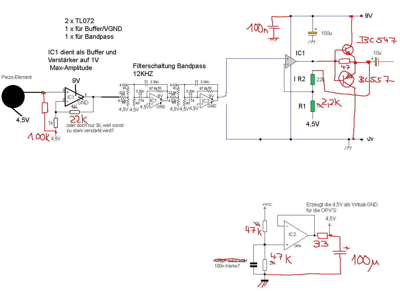

von @TwJ (Gast)
Hey Super! Vielen Dank.
Ich hoffe, daß klappt - aber da habe ich vertrauen in dich!
Eine Frage aber ist noch: Welchen 4fach-OPV nehmen? TLC272 oder TL074
oder einen ganz anderen? Und geht ein 4fach? oder besser in 2 2fach
aufteilen?
von HildeK (Gast)
Danke!
Hoffe ich auch. Wir haben das ja jetzt theoretisch entwickelt. Aber so
kompliziert ist das ganz auch wieder nicht. Deine Filterdimensionierung
habe ich aber nicht verifiziert.
Ich sehe gerade, dass das Eingangs-C und der 47k am KHV doch unnötig
sind. Das Filter hat ja keine DC-Verstärkung, so dass hier nichts
anbrennt. Spar dir die beiden.
Ich hätte jetzt dem TL074 den Vorzug gegeben. Es gibt ja auch den TL072
mit nur zwei Verstärkern im Gehäuse, die sonst identisch sind. Der
TLC272 ist etwas schlechter: weniger GBW, weniger Slewrate (wichtig für
den KHV), etwas mehr Rauschen. Dafür geht der TL074 erst ab 7V Spannung,
mit 9V bist du aber im grünen Bereich. Und, der Ausgangshub ist beim TLC
etwas größer.
Es ist schon etwas besser, den ersten Verstärker und den KHV nicht in
einem Gehäuse zu haben - weil Rückwirkungen vom Ausgang auf den Eingang
nicht ganz vermeidbar sind (z.B. über die Betriebsspannung). Bei
geeignetem Aufbau (Platine, saubere Masse, gute Entkopplung) geht das
aber. Wenn du also keinen Platzmangel hast, nimm zwei TL072.
von @TwJ (Gast)
So, neues Bild....
so besser?
Einzig beim Vorverstärker mit 22k bin ich mir nicht sicher, mir
erscheint es etwas zu hoch. Das Piezo-Element macht laut oszi schon
500-750mV, mit Faktor 21 verstärkt macht das ja 10-14V - geht das
eigentlich?
Kann man da auch eine Lautstärkenregelung per Poti einbringen?
von HildeK (Gast)
Ja, gut.
>Das Piezo-Element macht laut oszi schon 500-750mV
Wenn das Piezo-Element soviel bringt (hattest du die Werte vorher schon
mal genannt??), dann sollte man sogar nur einen Buffer ohne Verstärkung
nehmen.  Ich ging immer von max. 10mV am Piezo aus. Hier hat sogar das
Filter dann fast zuviel Verstärkung (20dB), so dass du damit schon in
die Übersteuerung kommen könntest. Ein Lautstärkepoti am KHV-Eingang
(gegen VGND) einzuplanen, wäre ganz gut. Der 22k am Eingangsverstärker
könnte auch als Poti ausgeführt sein.
Ich würde beim Aufbauen einfach Schritt für Schritt nachmessen und ggf.
die Verstärkung den Erfordernissen anpassen.
Wie schon mehrfach gesagt, diese Piezo-Dinger kenne ich nicht in der
Verwendung als Mikro. Muss ich direkt mal probieren.
Die beiden Widerstände an der Eingangsstufe zur Verstärkung kannst du
auch entsprechend hochohmiger wählen, so Faktor um 10, also 30k und 10k
oder 60k und 20k. Spart dann ein klein wenig Strom, hat aber sonst keine
weitere Bedeutung. So als ganz grobe Faustregel: der größte der beiden
darf ruhig zwischen 10k und 100k liegen.

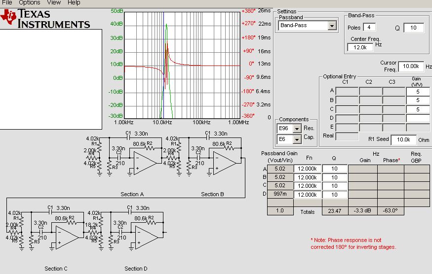

Was hat dich zu den genannten Parametern beim Filter bewogen?
Ist das Ding nicht etwas steil für Tierstimmen? Da kommt ja fast nur
noch ein 12kHz Sinus raus - egal wer was pfeift. :-)
Schau dir mal die Variante mit Güte 5, Gain A=5, Gain B=2 an. Wenn du
einen oder beide Gains so groß wie die Güte wählst, dann vereinfacht
sich die Eingangsbeschaltung.
von @TwJ (Gast)
die 500-700mV hatte ich nicht direkt erwähnt. Nur, daß ich die
Buffer/Verstärkerstufe Faktor 2 brauche, um auf ca. 1V zu kommen.
Ich lasse den verstärker einfach weg und mach einen einfachen
Spannungsfolger erstmal - okay?
Gut, werde mal bei Potis gegen VGND reinsetzen.
Nun, eigentlich sollte es nur um den Fakt gehen aus einer
Geräuschkulisse 12KHZ-Töne rauszufilter, alles andere weg und vielleicht
noch die 12KHZ etwas verstärken.
Bei meinem Onkel zb. steht auf Arbeit eine Maschine, welche bei
Verschleiß anfängt zu surren/fiepen. Ist eine Dreh-Wuchtmaschine oder
so, jedenfalls wenn da Lager verschlissen sind, macht die komische
Geräusche. Aber das ist schleichend. Und damit das früh erkannt werden
kann, habe ich mir gedacht, daß ich da den piezo-sender montiere wenn
wieder die Lager defekt sind, die entsprechende Frequenz bestimme
(irgendwie zwischen 5-7khz wie jemand sagte) und ich so ein Warngerät
habe. Man hat ja sonst nichts zu tun für die lieben Verwandten *G

Was ist denn mit dem Filter nicht in Ordung? Zu steil? Wie gesagt, wenn
ich nur den 12KHZ bereich hören kann, alles andere nicht. Dann ist das
in Ordnung. Ungefähr so, wie bei der Soundanlage alle Tiefen wegnehmen,
dann hat man nur die hohen Töne.
Leider kann ich mit Güte und Gain da nicht so viel anfangen, habe die
Kurve eigentlich nur nach Optik justiert. Kannst du mir bitte
freundlicherweise sagen, was du wo genau meinst bei dem Programm?
von @TwJ (Gast)
okay, das mit Gain und Güte (Qualtity) habe ich nun eingestellt. Ist die
Schaltung nun wirklich besser? Die Kurfe sieht doch fast gleich aus...
von HildeK (Gast)
Lass in drin. Zur Not kannst du immer den 22k (in meiner Zeichnung)
überbrücken und hast einen Spannungsfolger.
Naja, ohne dass ich den Verwendungszweck genau gekannt habe, schien mir
das etwas zu spitz. Bei wenig Frequenzablage hast du schnell viel
Dämpfung. 12kHz Mitte, bei 10kHz sind schon 20dB weniger, eine Oktave
tiefer sind es schon mehr als 50dB. Wenn du allerdings genau 12kHz am
Eingang hast, und dieser detektieren und von anderen Frequenzen
separieren willst, dann ist es perfekt. So selektiv sind Klangregler in
Soundanlagen (dein Vergleich) bei Weitem nicht. Probier es aus und
optimiere später.
Bei den Tierstimmen ist das sicher zu eng und nicht so einfach. Bei
deiner Maschine ist das möglicherweise ganz ok. Das muss man
ausprobieren.
Ich habe zwischenzeitlich mal einen rumliegenden Piezo ausprobiert:
Der liefert schon ganz schön Signal, wenn man ihn mechanisch traktiert.
Aber als Mikro kam nicht wirklich viel raus - zumindest bei meinem
Exemplar. Es kann also sein, wenn du ihn direkt an der Maschine
mechanisch befestigst, dass da sogar einige hundert mV herauskommen - je
nach Grad der mechanischen Auslenkung. Ich glaube aber eher nicht daran.
Probiers einfach aus - ein Elektret ist schnell dazugefügt und die
Verstärkungsreserven sind auch da.
Rechts oben in Filter-Pro gibt man die gewünscht Güte Q an. Je größer,
desto steiler ist der BP.
Weiter unten kann für die einzelnen Stufen die Verstärkung (Gain)
angegeben werden, sie ist maximal gleich der Güte. Daneben kann man auch
für die beiden Stufen eine getrennte Mittenfrequenz angeben - so wird
das Filter im Durchlassbereich etwas breiter.
Die Gesamtverstärkung ist gleich dem Produkt der einzelnen Gains.
Gib mal Q=5 und V/V ebenfalls 5 ein und dann ist die Kurve etwas weniger
steil. Wenn du weniger Verstärkung brauchst, dann reduziere die Gain der
zweiten Stufe auf z.B. auf eins. Wenn Q == Gain ist, dann fallen zwei
Widerstände am Eingang der Stufe weg.

Aber eine Frage hätte ich noch: der NE5534 hat noch einige Pins, die ich
nicht  kenne: COMP/BAL zb. wie die beschalten? Oder einfach frei lassen?
von HildeK (Gast)
Comp ist Frequenzkompensation. Der 5534 braucht 22pF zwischen Pin 5 und
8, wenn du ihn mit weniger als Verstärkung 3 betreiben willst. Ist die
eingestellte Verstärkung größer: offen lassen.
Die meisten OPAs sind intern frequenzkompensiert mit dem Nachteil, dass
sie bei größeren Verstärkungen weniger Bandbreite haben, dafür sind sie
ohne Zusatzbeschaltung auch als Buffer zu betreiben. Der NE5534 würde
ohne die 22pF bei kleinen Verstärkungen schwingen.
Das andere ist die Offseteinstellung - die ist hier nicht interessant.
Also nicht beschalten.

von @TwJ (Gast)
Ich wollte die Schaltung vom NE5534 nehmen, die du da Entwickelt hast.
Ist da die Verstärkung > 3?
von HildeK (Gast)
Sorry, ich bin etwas verwirrt - von welcher Variante redest du?
Vom Eingangsverstärker?
Wenn ja:
Das letzte Bild, in das ich gemalt hatte, hat einen 22k und einen 1k
Widerstand. Folglich ist die Verstärkung 1+22k/1k, also 23. Keine 22p
notwendig. Selbiges für den KHV - er hat nach meiner Dimensionierung
V=10, also sind die 22p nicht notwendig.
Wenn sie beim VV drin wären, schadet das in dem Fall auch nichts, es
wirkt sich erst bei höheren Verstärkungen und/oder höheren Frequenzen
negativ aus. Beim KHV lass sie weg, denn da ist die höhere Slewrate im
Bereich des Nulldurchgangs nützlich.
Wenn du den 22k R veränderst und kleiner als 2k machst, dann wird die
Verstärkung kleiner als 3. Dann ist der 22p C notwendig, sonst
schwingt der OPA.
Dein Vorschlag waren dann die Änderung von 22k auf 3k, weil du glaubst,
der Piezo bring sehr viel Signal. Dann ist die Verstärkung 4. Kein C
notwendig, aber bei 12kHz und Verstärkung 4 hätte das C eh noch keine
Auswirkung.
Um weitere Unklarheiten zu beseitigen, würde ich jetzt einfach mal
empfehlen, den C für diese Anwendung fest vorzusehen. Dann bist du auf
der sicheren Seite. Mit den anderen Ausführungen wollte ich dir nur die
Info geben, was es mit der Frequenzkompensation so auf sich hat.
Die 22p reduzieren die Slewrate auf die Hälfte und damit auch die
Leistungsbandbreite. Ohne C kann er +/-10V Ausgang mit 200kHz, mit C nur
noch 95kHz.

also packe ich den 22p an den Kopfhörerverstärker mal ran. Ich gehe mal
davonaus, daß aus dem Vorverstärker nur ein Spannungsfolger wird bzw.
maximal ein Verdoppler.
Jetzt wäre noch kurz die Frage der Potis. Du meinst einen vom Filter zum
KHV gegen VGND als Lautstärke und einen Poti als Ersatz des 22K  am KVH
auch gegen VGND, richtig?
von HildeK (Gast)
Siehe Bild, grüne Änderung.
von @TwJ (Gast)
vielen dank für das Bild! also jetzt noch einen 100N kerko am
Filterausgang zum KHV-Eingang for dem 47k-Poti?

von HildeK (Gast)
Ja und Nein. Wenn der Eingangsverstärker auf volle Verstärkung gedreht
werden muss, könnte schon die DC-Offsetspannung etwas angehoben werden.
Die wird ohne den Kerko noch weiter im KHV verstärkt. Wäre nicht ganz
schlimm, muss aber nicht sein. Deshalb hab ich ihn wieder reingebaut.
Man kann das auch mal ohne probieren und auf der +Seite des
Ausgangselkos gegen VGND den DC messen. Sind das nur ein paar zehn
Millivolt, dann muss der 100n Kerko nicht sein. Da ist Spielraum.

Nach dem Filter bzw. vor dem Kopfhörerverstärker liegen permanent ca.
1,35V an. Nun wollte ich halt diese Wegsubtrahieren und dann alles um
Faktor 10 oder so verstärken. So kann ich halt die Intensität des
Signals per ADC einlesen - denke ich. Laut Forum ist diese OPV-Schaltung
sehr niederohmig und braucht halt ein "starkes" Signal.
Nund würden halt der Kopfhörerverstärker UND die
Subtrahier-Verstärkerschaltung an der Filterstufe "ziehen", geht das so?
von HildeK (Gast)
Da steh ich jetzt trotzdem auf dem Schlauch. Vielleicht nennst du mal
den Link, wo das behauptet wurde.
Vielleicht zeigst du uns auch mal den aktuellen Stand des Schaltplanes.
Gehen wird das auf jeden Fall.
Aber wenn da 1.35V (gegen den virtuellen GND?) liegen, dann ist was
anderes faul. Der IC3 darf ein paar mV vom virtuellen GND wegliegen (der
ja an seinem +Eingang auch angeschlossen ist), vielleicht auch 10 oder
20mV. Mehr sollten es aber nicht sein.
Im Prinzip könntest du aber an dem +Eingang diese IC3 auch die 4,5V (den
virt. GND) um 1.35V nach unten korrigieren. Der Ausgang muss das genauso
mitmachen! Aber diese Korrektur darf gar nicht notwendig sein, denn der
DC am Ausgang muss dem DC-Wert am Eingang (an beiden!) entsprechen.

Kann mann denn die Schaltung von Yaluu mit einem OPV und 3 Widerständen
so verwenden?
Also die ca 1,35V sind gegen normale Masse gemessen, gegen VGND sind es
-3V.
Es brummt auch nichts oder so, und die Geräusche werden Stark gefiltert
übertragen, das hört man auch. Ist das jetzt irgendwie schlimm?

von HildeK (Gast)
Die Schaltung im Elektronik-Kompendium ist auf jeden Fall die
Ausgangsbasis. Wenn du die Widerstände R1 und R3 z.B. mit 10k wählst,
dann bist du ausreichend hochohmig. Da kannst du auch noch weitere 10
solcher Schaltungen anklemmen - ohne Probleme.
>da ist das auch mit ca 1,35V gegen Masse
Das ist auf jeden Fall seltsam. Ist dieser Pegel auch an den +Eingängen
der Filter-OPAs zu messen? Da die Filter für DC nur die Verstärkung 1
haben, kann ich mir diese Ablage nicht erklären! Da ist noch was faul!
Auch ein DC-Offset des TL072 erklärt das nicht - der hat von Haus aus
einen geringen Offset (J-Fet-Eingänge). Aber selbst bei einem 'normalen'
darf diese Ablage nicht sein.

von @TwJ (Gast)
alles klar, ratet mal, wer bei den Dual-OPVs nur einen der +Eingänge mit
VNGD verbunden hat und den anderen (also vom 2ten OPV im Gehäuse)
gnadenlos ignoriert hat...
Heute ist es schon zu spät zum nachlöten, ich melde mich morgen noch
einmal *gg

von @TwJ (Gast)
so, brücken sind gelegt. nun sind 4,35V (gegen GND) am Ausgang dran. Das
geht noch, denke ich. Hören tut man auch ein bissel was, wenn man mit
dem Kugelschreiber gegen den Piezo klopft...
Nun die Aussteuerungsanzeige. Ziel soll es sein, daß man mal Daten auf
dem Display ausgibt, also sollte irgendwas in den Atmel reinkommmen.
Leider bin ich nicht so bewandert, was die Sache mit dem Entkoppeln und
Filtern angeht.
Ich würde einfach gleichrichten/entkoppeln, dann die 4,35V Subtrahieren
und erstmal mit Faktor 5 (weiß ja nicht wie hoch die Ausschläge sind)
verstärken und rein in den ADC. So kann dann der Atmel arbeiten und
Höhenausschläge etc bestimmen, oder?
Wobei ein VU-Meter so auch nicht schlecht ist. Habe mir mal versucht das
Datenblatt des LM3916 durchzulesen, da tauchen in der Schaltungen auch
immer LM3915 auf -warum?
von HildeK (Gast)
Prinzipielle ja. Ich kenne mich mit den ADC-Eigenschaften und den Atmels
allgemein jetzt nicht so gut aus, aber ich denke, die Hauptuntersuchung
bzw. -überlegung muss sein, wie schnell kann und soll der Atmel Spitzen
erfassen - dementsprechend muss auch diese Gleichrichtung und Siebung
ausgelegt werden.
In den Datenblättern der LM 3915/16 ist das für die normale
Audioanwendung dimensioniert. Da will man zwar eine durchaus schnelle
Anzeige, aber eben kein wildes Gezappel.
Die beiden gehören zusammen und unterscheiden sich nur in der Abstufung
der Komparatoren. Einer (3915) ist in 3-dB-Schritten aufgebaut, der
andere als VU-Meter mit einer stärkeren Spreizung um den Nominalpegel.
Das sind einfach unterschiedliche Skalierungen.
von @TwJ (Gast)
Naja ich würde einfach den ADC des Atmels 50 mal in der Sekunde
abfragen, das sollte doch eigentlich reichen, um Spitzen zu erkennen,
oder?
Bzw. mit der richtigen Gleichrichtung und Siebung.
Dumme Frage: wie richtet man gleich?
Ich würde einfach dann nach der Gleichrichtung mit
Widerstand/Kondensator einen Filter experimentell erstellen und dann auf
den ADC weiterleiten.
VU-Meter etc ist sicher nicht schlecht, nur ich bin halt nicht fit in
solchen Dingen und will mir nicht noch mehr zumuten.
von HildeK (Gast)
>oder?
Da kann man vielleicht auch was machen, mit Software. Einfach abfragen,
einige zig Werte zwischenspeichern, den größten als Peak nehmen und
anzeigen. Beim Aufnehmen weiterer Werte die ältesten entsprechend
vergessen und erneut in dem Block den größten suchen - und so weiter.
Oder einen Mittelwert des Blocks ausrechen.
Allerdings tatest du ein Signal mit 20kHz BB mit einer Frequenz von 50Hz
ab und wirst mehr oder weniger per Zufall die Spitzenwerte finden.
In den genannten Datenblättern sind mehrere Beispielschaltungen
enthalten. Am einfachsten mit einer Diode. Besser mit einer Diode und
einem OPA. Und filtern mit einem RC-Glied (= Tiefpass).
Das ist der richtige Ansatz.
>VU-Meter ...
Das ist nur eine Definition, z.B. wie schnell die Anzeige auf Änderungen
reagiert und z.B. dass die Skala um den Nominalpegel etwas gespreizt ist
- einfach um vergleichbare Anzeigen in einem Tonstudio zu haben.
Ein Beispielschaltung ist in den Datenblättern des LM3915/16 drin.
Muss aber für deine Anwendung sicher nicht sein.
von @TwJ (Gast)
Naja, 50 mal sind ca alle 20ms, da sollte dann schon ein Auschlag
dedektierbar sein, ansonsten wird halt die Schraube höher gedreht.
Deswegen wollte ich ja mir RC-Glied die ganze Sache etwas gedämpfter
machen.
Welche Gleichrichtung, also welche Schaltung da im Datenblatt würdest du
denn empfehlen?
von HildeK (Gast)
Natürlich ist alle 20ms ein Wert zu finden. Nur hat der meistens nichts
mit der Lautstärke zu tun, sondern nimmt einfach eine Probe vom Signal.
Die kann gerade auch Null sein oder negativ. Du erhälst praktisch
zufällige Zahlen am AD-Ausgang.
Wenn du nur (ohne Gleichrichtung) einen Tiefpass nimmst, hilft das noch
nichts. Es werden dann die Höhen nicht berücksichtigt ohne das o.g.
Problem zu lösen.
Im Datenblatt des LM3916 könnte bereits der nach Bild 3 ausreichen - ich
weiss aber nicht, wie gut der funktioniert. Probier ihn aus.
Ansonsten den nach Bild 4. Da kannst du durch Wahl des R1 noch
Verstärkung machen, falls notwendig und durch Wahl von R2 und R3
entweder den Mittelwert oder den Spitzenwert ausgeben lassen.
von @TwJ (Gast)
Na ich schaue mal, wie ich das mit dem 20ms lösen kann, aber soweit bin
ich ja noch nicht ;)
Habe mir dein Link zum LM3916-Datenblatt angesehen, leider finde ich da
nichts mit Bild 3 oder 4, nur eine kleine Nummer mit 0079 beginnend,
welche meinst du denn da genau?
von HildeK (Gast)
Unter dem ersten Bild steht doch in Englisch: FIGURE 3 !
Das heißt Bild 3 auf deutsch. Analog dazu FIGURE 4 usw.
von @TwJ (Gast)
oh mann! na alles klar, ich spiele mal ein bissel und melde mich dann
wieder :)
