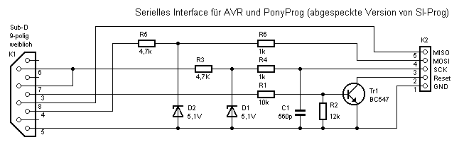

Ich habe mir Heute den im Anhang abgebildeten ISP Adapter aufgebaut und
wollte damit unter Windows XP mit Pony Prog einen Atmega32
programmieren. Trotz mehrfacher Überprüfung der Hardware meldet Pony
Prog immer einen Error 24 (=Device not found).
Hat jemand eine Idee woran das liegen könnte?
Ist der ISP Adapter eventuell nicht zu aktuellen PC's kompatibel?
Für einen Tipp wäre ich sehr dankbar,
schöne Grüße,
Alex
von Alex22 (Gast)
Nachtrag:
Der Atmega befindet sich im Auslieferungszustand, also laut Datenblatt
auf interner Taktquelle. Ansonsten sind nur die beiden GND's und das VCC
angeschlossen (5V). Reset über 10k gegen Vcc.
von Paul Baumann (Gast)
Lade Dir mal "Giveio". Dieses Programm gestattet direkte Portzugriffe
unter WinXP und die braucht Ponyprog.
MfG Paul
Fällt mir nur noch ein: Alles "durchklingeln", evtl. bei einem Bekannten
an dessen Rechner hängen. Die Schaltung (von S.Hühn) ist so jedenfalls
in
Ordnung und ich habe sie hier auch mit XP im Gange.
MfG Paul
