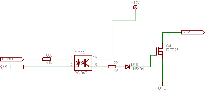

Hallo Leute ich bin gerade dabei für meinen Rallye Trabi ne Kontaktlose
Zündung zu bauen.
Das Kennfeld und die nötigen Sensoren sind soweit fertig, das Problem
ist nur noch die Schaltung der Masse der Zündspule.
Ich hab mal ne Kleine Schaltung entworfen aber ich denke mal so einfach
ist es nicht. Hab mir sagen lassen das da bei Schalten Böse sachen
passieren können und das ganze sich in Rauch auflöst.
Ich hoffe einer von euch kann mir helfen.
von Roland Z. (r-zimmermann)
ändere deine Schaltung folgendermaßen:
Der FET braucht nen Pulldown (Ich denke das ist ja nen N-Kanal da du
gegen GND Schaltest) damit er sicher schließt sonst floatet das gate und
das teil wird heiß. Ein FET ist Spannungsgesteuert! Außerdem solltest du
den FET noch mittels Diode oder Varistor vor der Überspannungsspitze
schützen die die Zündspule macht wenn diese ausgeschaltet wird sonst
schaltet der FET nur 1* und dann nie mehr.
Was du auf jeden fall verhindern mußt ist daß wenn der Motor
ausgeschaltet wird und der Zündkontakt durch nen dummen zufall genau auf
dem Sensor zu stehen kommt daß der FET dauerhaft durchgesteuert wird,
dann raucht dir sonst die Zündspule ab. Beschreibe mal was für nen
Schaltung du dranhängst und wie du die ansteuerung machst.
Noch was schmeiß die Diode am Gate des FETs raus die hat da nix zu
suchen und ist überflüssig.
Als Pulldown würde ich dir je nach max. Zündgeschwindigkeit nen 10K
Widerstand empfehlen, aber Poste erst mal mehr infos. Insbesondere was
für ne Motorenart (2-takter, 4-takter, wieviel Töpfe hat der usw) und
die max. Drehzahl (wichtig für die max. Zündfrequenz)
Je nach Zündfrequenz solltest du nach dem Optokoppler noch ne
Push-Pull-Stufe anbringen damit das Gate des FET schnell umgeladen
werden kann. Je länger der FET im Linearbereich bleibt desto heißer wird
der sonst und geht unter Umständen kaputt.
Eine wichtige Sache ist auch daß im Automotive-Bereich ne menge
Störungen auf dem Stromnetz rumsausen, denen mußt du den Weg in deine
Zündsteuerung verbauen, die können dir sonst den FET innerhalb von sehr
kurzer Zeit töten. Insbesonders die KFZ-Relais sind da durch die
Induktionsspitze beim Ausschalten ziemlich über. Schütze die Schaltung
auch vor negativen Spannungsspitzen, davon gibts auch ne menge im
Bordnetz.
Roland :)

von Christian (Gast)
Keine Angst ich weiß das man gerne über den Trabi lacht.
@Peter Wenn er fertig ist fährst mal als Co mit, mal sehen ob er dich
beeindrucken kann.
@Roland Ich Danke dir für die gute erklärung.
Der PIC ist bereits gut geschützt und alle eingangssignale sind
ebenfalls optisch vom µC getrennt. Das einzige Problem (wohl das
schwierigste) ist die Schaltung der Zündspule.
Der Motor ist ein 2-Takter mit 2 Zylindern die RPM max. liegt im Moment
bei 7000. Die Leistung liegt bei 55-60 PS bei zur Zeit benutzter
Unterbrecher Zündung.

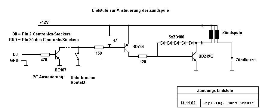

Warum nicht die originale Zündanlage vom Trabant nehmen? Der hatte
serienmäßig eine kontaktlose elektronische Zündanlage. (Staun, Kopf
kratz)
MfG Paul

Er hatte einen Fliehkraftversteller, der die Unterbrecherscheibe
gedreht hat.  Der war aber im Wesentlichen dafür da, dass man beim
Anlassen den Zündzeitpunkt nach OT verschoben hat, damit er schneller
ansprang.  Im Betrieb stand er dann praktisch auf fester Vorzündung.
2-Takter hatten generell keinen Zündverteiler.  Auch der Wartburg
hatte drei Zündspulen und drei Unterbrecher.

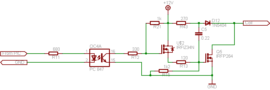

Hab da mal noch ein wenig im Net geschnüffelt und was gefunden.
Leider war die Schaltung etwas älter und ich hab sie mal mit ein paar
bauteilen aufgebaut die auf lager habe.
Wie sieht es mit dieser Schaltung aus?
Könnte ich vielleicht noch auf einen mosfet verzichten.Im Original waren
da zwei Transitoren drin.
von Axel R. (Gast)
man kann "zwei Transistoren" nicht einfach durch zwei MOSFETs ersetzen
Ich Danke dir für die schnelle Antwort.
Wie könnte ich das dann mit Mosfet aufbauen.
Hab mich leider noch nicht sehr viel mit solchen Schaltungen
beschäftigt.
Kann man die Schaltung wenigstens als ansatz benutzen?

von Axel R. (Gast)
D2 und C5 erzeugen eine negative Spannung / negativen Spannungsimpuls,
welcher die Ladungsträger in der Basis ausräumen. Bei Mosfets völlig
unnötig, da diese nach einem komplett anderen Wirkprinzip arbeiten.
Einen TLP250 am Eingang und einen MOSFET mit 22Ohm Gatevorwiderstand da
drann. Emitter/Source an Masse Kollektor/Drain an die Zündspule. Zum
Abbau evtl. Überspannungen eine Z-Diode vom Gate nach Kollektor. Diese
wird leitend und steuert den MOSFET/IGBT durch und seine
Kollektor-Emitterspanung sinkt auf ungefährliche Werte.
Andererseits kann man auch einen Mosfet oberhalb seiner zulässigen U_ds
betreiben, wenn die Energie nicht allzu hoch ausfällt.
(Avalanchebetrieb, steht im Datenblatt). Da der MOSFET keinen zweiten
Durchbruch hat, arbeitet dieser dann ähnlich einer Supressordiode.
Leider haben die Mosfets mit hoher Sperrspannung einen ziemlich hohen
R_dson.
Ich Danke dir Axel.
Hättest du das vielleicht mal als Schaltung für mich.
Bilder versteht man meist leichter als Worte.
Denn wie gesagt so bewandert bin ich leider noch nicht mit Mosfet.
Wie sieht es so aus.
Keiner eine Meinung.
von Hannes L. (hannes)
Nimm das Original... Das rennt und rennt und rennt...
von JensG (Gast)
naja, nicht mehr so schlecht.
Was mir allerdings nicht so gefällt, ist die Eingangsbeschaltung, denn
Pullup-R's am Gate eines Leistungs-Mosfets sorgen generell immer für für
verwaschene Schaltflanken, so daß der Mosfet recht lange im linearen
Bereich arbeitet (also nicht richtig on, nicht richtig off während der
Übergangszeiten). Irgendeine Gegentaktansteuerung (Mosfet Treiber) wäre
da schon besser, um härtere Schaltflanken zu bekommen.
Ich könnte mir auch vorstellen, daß man zwei Optokoppler nimmt, die man
im Genegentakt ansteuert.
von THM (Gast)
Du meinst sowas?
PWM_R und N_PWM_R werden vor und nach einem Inverter (7414) abgegriffen,
dürfen nie den gleichen Pegel haben (ist auch anders zu realisieren).
Am Drain des Mosfets müsste hier die Zündspule gegen +12V sitzen.
Schutzbeschaltung gegen Induktionsspannung ist auch dringend zu
empfehlen.
So ich hab das mal versucht mit nem Treiber auf zu bauen.
Leider sehe ich da noch nicht so richtig durch wie ich das Signal vom
Optoko. da anbinden muß.
Jetzt ist der faden ganz weg.
von Axel R. (Gast)
Wofür ist D11??

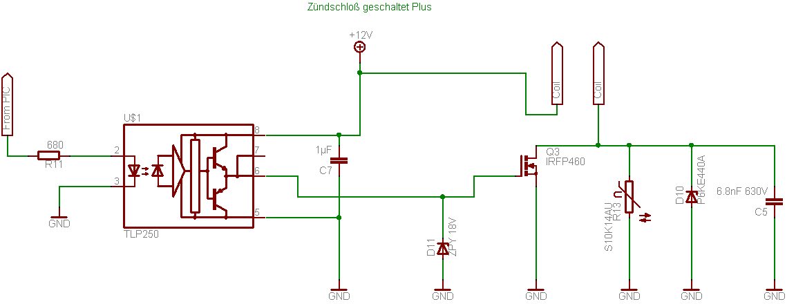

Und wie sieht das jetzt damit aus.
Plus zur Zünspule kommt Direkt vom Zündschloß (geschaltet)
Nach einschalten der Zündung wird vom µC Für 1-2s die Zündspule
eingeschalten zum Laden dann wieder aus. Und erst wenn der Motor Zwei
volle Umdrehungen mit dem Anlaßer gemacht hat wird auch ein Zündimpuls
ausgelöst.
Sobald der Motor steht wird Trotz eingeschalteter Zündung nach 3s die
Spule abgeschalten um den Ruhe strom zu vermeiden.
Wie wäre die Ruhestromabschaltung zu realisieren ohne das dabei ein
Funke ausgelöst wird?
Könnte das so überhaupt erst einmal einigermaßen Funktionieren.
Das ist unsinnig.  Die Zündspule ist ,,geladen'' nach deutlich
weniger als einer Umdrehung -- und das bei Maximaldrehzahl.  Du
brauchst sie also nur anzuwerfen, sowie sich da was dreht.
Andererseits springt ein Trabbi schnell an, es gibt keinen Grund,
nicht bereits ab der ersten vollständigen Umdrehung einen
Zündfunken generieren zu wollen.
Das hat den Grund da die Zündung meist schon lange vorm Starten des
Motors an ist. Für andere verbraucher. Und da muß die zundspule nicht
die ganze zeit Strom haben. Oder?
Zum zweiten muß ich dir recht geben das zwei umdrehen zum Schutz etwas
sehr viel ist werd das mal redutzieren. Danke.
Hindergrund war nur das die Zündspulen richtig Geld Kosten und ein
Zertsörung daher so gut es geht vermieden werden sollte.
Wie sieht das sonst mit der Schaltung aus. Vorallem reichen der Varistor
und die Diode gegen die Spannungsspitzen? Der IRFP264 verträgt zwar
250V/38A aber man weiß ja nie.
Hat sonst noch jemand Ideen.

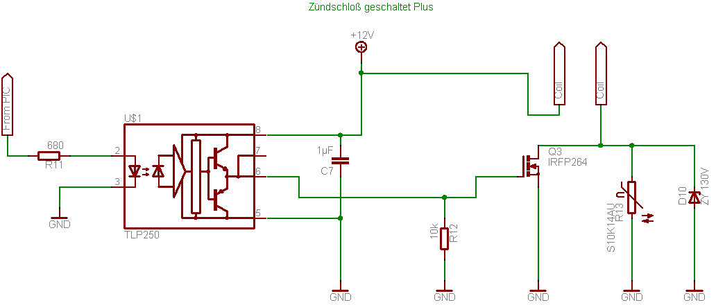

Hab meine Schaltung nochmal überarbeitet nach durchschauen einiger
anderer Schaltungen aus HV Experimenten mit Zündspulen und denke so
könnte man das schon Bauen.
Oder?
Christian wrote:
> Ich Danke Dir für diese Erklärung. Hättest Du vielleicht mal nen
> Schaltplan einer solchen HKZA?
Irgendwo zu Hause auf totem Baum.  Muss ich gucken.  Ich habe sogar
noch eine für einen Trabbi aufgebaute da liegen :), aber ich denke
nicht, dass die in einem benutzbaren Zustand ist.  Im Gegensatz
zum 1-Zylinder-Motor beim Motorrad musste man dort den Transverter
und den Zündkreis des Thyristors voneinander trennen.  Der
Transverter hat dann zweimal pro Umdrehung den Kondensator geladen,
während für jeden Zylinder ein Thyristor ihn auf eine der beiden
Zündspulen entladen hat.
Naja, ich weiß immer noch nicht, warum es ein Optokoppler und ein
MOSFET sein müssen.  Die Technologie, beim Bipolartransistor mit
hohen Sperrspannungen umzugehen, wird schon deutlich länger
beherrscht als bei FETs, was zur Folge hat, dass die Teile einfach
mal robuster im Betrieb sind (IMHO).

Hier hat jemand eine elektronische Zündung für sein Motorrad gebaut und
dokumentiert. Vielleicht als Anregung nützlich:
http://home.12move.de/home/hanskrause/elektro.htm
