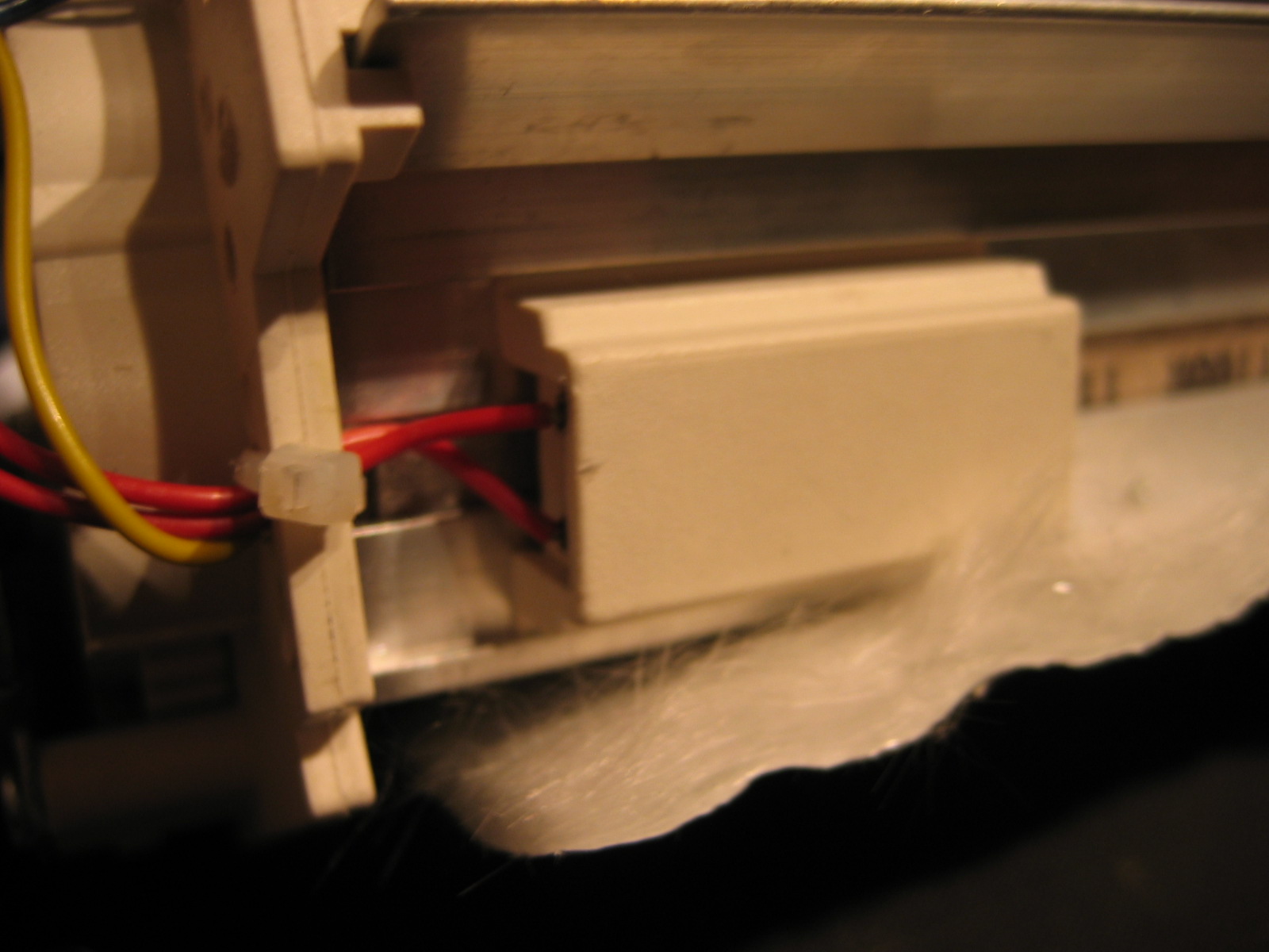

jetzt will ich ein laminiergerät (ednet economy) umbauen.
ich habe das gerät mal aufgeschraubt und unter die lupe genommen.
verbaut sind 2 Heizungen für je 115V (in reihe = 230V)
und ein thermostat (ksd602) habe leider noch nicht viele inforationen zu
dem bauteil gefunden (temperatur?)
3 widerstände, eine sicherung, 2 dioden,2 gummirollen, ein
motor(5rpm)und ein nicht identifizierbares weißes bauteil. (schaut aber
so aus als wäre es nur für die temperaturanzeige gedacht)
für was müsste das bauteil sonst da sein, wenn nicht für die "bereit
led"?
was ist die einfachste umbaumethode?
von René P. (speedy909)
ok, ich habe jetzt nochmal genauer nachgeschaut, der thermostat ist für
die 2 heizungen, und das komische bauteil ist nur für die LED da, aber
komischerweise funktioniert diese nicht sobald kein gehäuse mehr
vorhanden ist.
ich habe im moment leider keinen optotriac zur hand, wie auf der seite
von Thomas Pfeifer beschrieben.

ich habe mal ein paar manuelle Versuche gemacht.
Um auf die Temperatur zu kommen, habe ich alle Plastikteile entfernt,
also z.B. diesen Sicherheitsschalter (in weissem Plastik) aus der
Aluschiene raus geschoben und zur Seite weggebogen. Der Thermostat war
auch schön gesichert zur Seite gebogen.
ACHTUNG! HOCHSPANNUNG! Nicht nach machen!
Mein Multimeter mit Temperatursensor habe ich dazu genutzt, die
Temperatur an dem Walzenausgang zu messen.
Habe verschiedene Tests
bei 160°, 180° und 200° gemacht.
Bei 200° löst sich auch die Farbe vom Reichelt Katalog.
Die untere Walze wird bei mir heisser und insgesamt ist das Ergebnis bei
mir bei 170-180 am Besten. Layout und Kupfer nach unten und ca. 4 mal
durchgeschoben. Tesafilm hilft beim Positionieren, es löst sich bei
solchen Temp. jedoch auf.
Ich werde mir jetzt mal ein paar von den Releais besorgen und dann bau
ich die Schaltung von T.Pfeifer nach -

Meine Erfahrungen bis jetzt zeigen mir, das dies gar nicht nötig ist...
Wenn die Platine zu warm wird, dann kühlt der Toner nicht schnell gennug
ab, und dann zerlaufen die Tonerflächen. Bei TQFP sieht das nnoch gut
aus... aber bei FQFP/VQFP wird das schon einn Brei...
Im Moment arbeite ich auch bei einer Temp. von ca. 160-170 Grad, nachdem
ich bei 170-180 auch noch ein paar Probs hatte. Aber ich "messe" hier ja
auch die Oberflächentemperatur der Walze. Vermutlich ist die Temperatur
insgesamt dann noch ein paar Grad höher...
