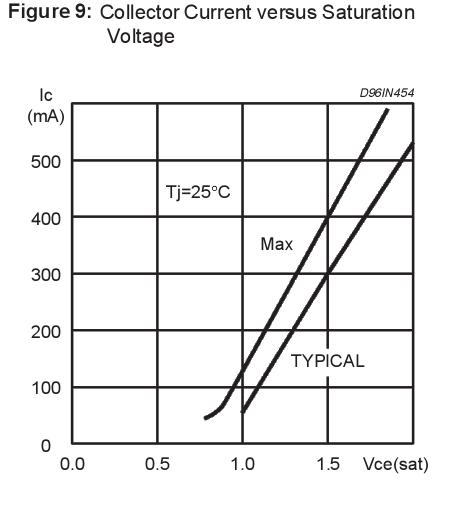

von Samuel el Said (Gast)
hier noch die Kurve aus dem Datenblatt welche die CE Saturation-Voltage
aufgrund des Laststromes beschreibt. Man sieht einen weeesentlich
geringenren Drop als die gemessenen 50% der Versorgungsspannung.
von Gelb (Gast)
Samuel,
bei 6V am Ausgang und 2,4A werden fast 15W verheizt, da würde dir das
Teil innerhalb von Sekunden verglühen. (1,5W sind zulässig).
Da es das nicht tut, vermute ich einen Messfehler oder einen
Beschaltungsfehler. Du schreibst auch, die Spannung am Ausgang bricht
ein. Wie kann sie das, wenn der ULN schlecht durchschaltet?
Der ULN schaltet seine Ausgänge gegen Masse durch, die Verbraucher
müssen also vom Ausgang gegen Plus geschaltet sein. Der ULN selbst
braucht keine Spannungsversorgung. Du solltest den Spannungsabfall mal
direkt am IC messen, dann kommst du schon drauf.
hallo peter, danke für deinen beitrag.
glaube mir, dass auch ich noch nicht auf die ursache gekommen bin für
die seltsamen messungen, aber ich benutze einen uln sicherlich nicht zum
ersten mal, aber sehr wohl zum ersten mal im grenzbereich.
die messung bei 12v eingangsspannung und 2,4A lässt die temperatur auch
weiter steigen, angegeben hatte ich dort nur den wert bei der messung
(vielleicht 20sekunden betrieb) -> also mag es schon sein, dass der uln
nach vielleicht 5minuten aufgeben täte.
der uln ist ordnungsgemäß gegen masse verschaltet, die dioden sind
leergelassen usw.
der spannugnsfall am uln selbst von pin 8 (masse) zu pins 16-13
(gebrückt auf verbraucher) beträgt seltsamerweise etwas unter 2v (leicht
schwankend je nach verosrgungsspannung) was ja durchaus mit den angaben
aus dem datenblatt überein zu bekommen wäre. aber warum zum henker kommt
an den lastwiderständen so wenig an?
wo fällt denn noch spannung ab? das kann doch gar nicht sein....
ich habe einfach krokoklemmen vom netzteil direkt am uln und denn wieder
krokos von uln zur last und fertig.
in solchen momenten zweifele ich wirklich an mir selbst, ich bin doch
nicht zu dämlich ein einfaches transistor-array zuv erstehen.
und vor allem -> wo bleibt die fehlende spannung zur zeit? ist die grad
in urlaub?? oder sollte ich vielleicht doch mal im papierkorb nach dem
spannungsabfall suchen???
verzweifelte grüße - samuel
von Gelb (Gast)
Hallo Samuel,
wenn du am IC selbst weniger als 2V misst, dann ist das IC wohl in
Ordnung.
Nimm doch mal dein Multimeter mit den langen Leitungen und miss den
Spannungsabfall zwischen dem Netzteil (+) und den Ausgangspins. Und auch
zw. Pin 8 und dem (-) - Pol des NT. Ich hatte schon Klemmen, die bei
0,5A oder 3A ordentlich Spannungsabfall zeigten. Oder verlötete und
anschließend in den Stecker geschraubte Litzen, die im unpassenden
Moment hochohmig wurden. Bei den sogenannten Hirschmann-Klemmen wird bei
wenigen Ampere der Überzug weich und stinkt...
Irgendwann kommt sicher der A-Ha Effekt.
Grüße,
Peter
oh man... du hast wirklich recht. vieeeelen dank!
die krokos sind schuld, die darf man halt doch echt nur als messleitung
verwenden. ;)
da wär ich nicht im traum drauf gekommen, dass die krokos schuld sind,
denn die klemmen daran sind schön groß und massiv und auch die
isolierung lässt viel kupfer vermuten aber als ich dann die hülle an der
klemme wegschob, mir den finger am metall der klemme verbrannte und sah
wie aus der übel dicken isolierung eine kupferlitze entspringt welche
man etwa mit einem menschlichen haar gleichsetzen könnte war mir dann
alles klar.
werd das ganze dann nachher auf einer lochrasterplatine aufbauen, da
sollte es sich bessern! und dann nochmal das ganze. ;)
