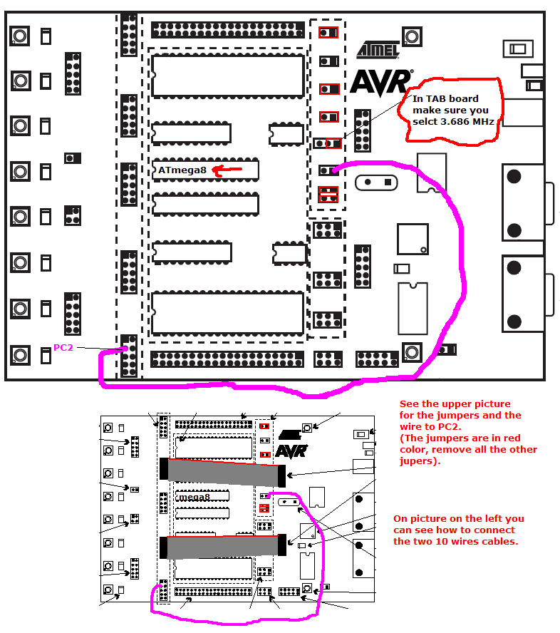

Folgendes Problem :
Bei meinem Atmega8 ist der Reset-Pin disabled, den ich allerdings ganz
gerne für ISP Programmierung aktivieren würde.
Ich hab also meinen Atmega8 per High-Voltage Programmierung des STK 500
angeschlossen, bekomme den Fuse allerdings trotzdem nicht gesetzt.
AVR - Studio 4 gibt folgende Fehlermeldung:
Setting device parameters, parallel programming mode ..OK
Entering programming mode.. OK
Programming fuses.. 0x7FE4 .. OK
Reading fuses.. 0xFFE4 .. OK
WARNING: Fuse bits verification..  FAILED
Leaving programming mode.. OK
Wenn ich statt dem Reset-Fuse allerdings beispielsweise den Fuse für den
internen Takt von 8Mhz auf 4Mhz setze, gibt es keinen Fehler.
Hat jemand ne Idee ? Es gibt zig Beiträge im Forum die mir aber bei
diesem Problem nicht wirklich weitergeholfen haben.
Udo

von Anonymous (Gast)
In order to program the ATmega8 in Parallel High Voltage
Programming mode you need the two 10-wire cables supplied
with the STK500 and you also need to set the jumpers BSEL2
and PJUMP.
From the Atmel AVR Studio help file: (STK500 User's Guide).
Parallel programming as above, mount PJUMP jumpers, and mount
BSEL2 terminal to PC2. See section BSEL2 Jumper, and section
PJUMP Jumpers.
von Udo (Gast)
Hab die High-Voltage Einstellung nach STK-500 Handbuch gemacht, bin
ziemlich sicher, dass Jumper und Verkabelung richtig ist.
See attached file.
Tested with AVR Studio 4.13.557 and a real chip.
von Udo (Gast)
nichts verändert 2 std gewartet, jetzt gehts...
Danke für die Hilfe, die Grafik ist auf jeden fall auch hilfreich.
Udo
