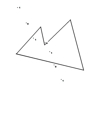

kann mir jemand einen Lösungsvorschlag für folgende Problemstellung
geben?
(am Besten in C)
Es ist ein Polygon mit verschiedenen Koordinaten definiert.
Z.B. 1.Punkt x10 y5
     2.Punkt x15 y0
     3.Punkt x30 y-4
     4.Punkt x12 y-10
     5.Punkt x5  y-2
diese Punkte werde zu eine Polygon verbunden.
jetzt möchte ich prüfen ob eine neue Koordinate innnerhalb oder
auserhalb dieses Polygons liegt, wie kann man das prüfen?
Koordinate x12 y-5 = innerhalb
Koordinate x40 y-10 = auserhalb
ich hoffe das war verständlich.
Michael
von Εrnst B. (ernst)
Du denkst dir eine Verbindung von deinem Testpunkt zu einem Punkt der
garantiert ausserhalb liegt, und zählst wie oft diese Verbindung die
Polygon-Begrenzungen schneidet:
Ungerade=>innerhalb,
Gerade=>ausserhalb.

von Michael (Gast)
Besten Dank erstmal.
Ich habe folgenden Code implementiert:

funktioniert fast.
siehe Anhang

von Michael (Gast)
Das sieht schon viel besser aus!
An den Spitzen wo sich zwei Linien treffen wird ein inside ausgegeben
obwohl ausserhalb.

von Michael (Gast)
Danke Karl heinz, danke Stefan,
diese Funktion erfüllt jetzt den Zweck:
