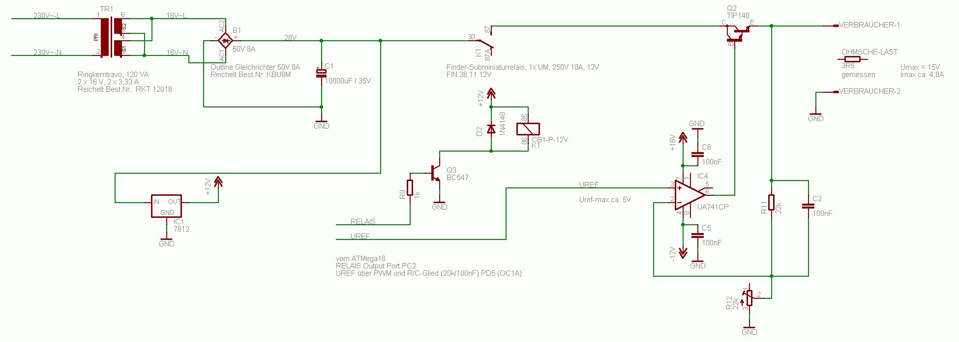

ich bin dabei für einen rein ohmschen Verbraucher eine Steuerung über PC
(RS232) zu bauen. Dazu habe ich einen ATMega16 mit PWM verwendet.
Das erzeugte PWM Signal wird über ein R/C Glied in eine Gleichspannung
gewandelt. Diese dient als Referenzspannung für einen ganz einfachen
Regelkreis (siehe Schaltung im Anhang) aus uA741CP und TIP140 (die
Bauteile hatte ich noch liegen).
So kann ich per RS232 Befehle die Ausgangsspannung von 0V bis max. 15V
einstellen. Der maximale Strom ergibt sich dann aus den Daten des
Verbrauchers.
Im Leerlauf funktioniert das alles auch sehr schön. Wenn ich aber meine
Heizplatte anschließe, fängt das ganze scheinbar an zu schwingen. Ich
messe über dem Verbraucher jedenfalls keine saubere Gleichspannung.
Der ATMega16 wird aus einem separatem Trafo versorgt, ebenso die
Versorgungsspannungen des OP. Verbunden ist nur GND.
Wie kann ich die Schaltung modifizieren, damit ich eine saubere
Ausgangsspannung bekommen?
Gibt es an der Schaltung noch weiteres zu Verbessern?

Deine + Versorgung fuer den LM741 ist etwas mickerig.
Wenn du am Ausgang +15V haben willst dann muss an der Basis des
Darlingtons schon eine Spannung von ca. 16.4V sein. Der LM741 kann aber
wenn er mit +16V Versorgt wird nur ca. 13..14V am Ausgang erzeugen. Also
ist er schon am Anschlag wenn du 15V am Ausgang haben willst. Gib den
mal ca. 5V mehr auf der + Versorgung , dafuer kannst du dann die
negative Versorgung kleiner machen.
Gruss Helmi
Da die 26V schon vorhanden sind: LM358 statt 741 und selbigen mit
zenerstabilisierten 20V und 0V versorgen und einen Trafo sparen?
Sparsame Grüße
von Matt (Gast)
Nochwas: Relais schalten bei der gezeigten Freilaufdiodenschaltung sehr
langsam ab, was gerade bei 5A Gleichstrom ungünstig ist. Lieber D2
weglassen und parallel zu Q3 eine Zenerdiode, deren Druchbruchspannung
unter der des BC547 liegt.

Ich würde statt C2 direkt einen kleinen Kondensator zwischen dem Ausgang
OP (Pin 6) und neg. Eingang (Pin 2) schalten. Das senkt die Verstärknug
im oberen Frequenzbereich.
von Helmi (Gast)
C2 macht das so auch.

Ein Paar Antworten auf eure Fragen.
@Msp 430_crew
leider hat mein Scope keine Screenshot Funktion. Es sieht für mich aus,
als ob eine hohe Frequenz (ca. 16 - 20kHz) über der Gleichspannung
liegt.

Du kannst C2 noch etwas groesser machen auch koenntest du am Ausgang der
Schaltung mal einen Kondensator anschliessen.
Gruss Helmi

von Paul Baumann (Gast)
Ist das RC-Glied am PWM-Ausgang vom Mega16 richtig dimensioniert?
Sonst wirkt der OPV mit dem Längstransistor hinten dran wie ein
Verstärker für das "übriggebliebene" Rechtecksignal.
Man soll das RC-Glied für die 4-fache PWM-Frequenz auslegen.
Mit f=1/ (2*Pi*R*C) kann man das machen.
MfG Paul
von Peter (Gast)
sorry, dass ich mich jetzt erst wieder melde.
Vielen Dank für die Anregungen und Tipps. Ich konnte die Schaltung
verbessern.
Wobei - Asche auf mein Haupt - ein Fehler war eine simple LED, die das
Vorhandensein der -12V anzeigen sollte. Da ich die -12V nur für den OP
(IC4) verwendet habe, hatte ich einen 1VA Trafo eingebaut. Hat mit OP
super funktioniert, aber OP und LED waren zufiel für ihn. Ich hatte
somit einen 50Hz Rippel auf der negativen Versorgung. Der hat sich
natürlich bis zum Ausgang durchgezogen. So ist es, wenn man ohne zu
überlegen, mal eben nur noch eine Kontroll-LED zusätzlich einbaut.
