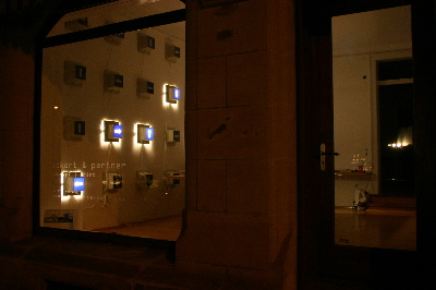

hallo,
ich habe eine wand mit 20 leuchten 230V, jeweils 40W bestückt und suche
für jede leuchte eine elektronische steuerung, die die leuchte ca. 5min
leuchten lässt und dann für ca. 3min ausschaltet. die intervalle
sollten regelbar sein. die steuerung muss in das leuchtengehäuse passen
und darf daher max. 100mm x 50mm x 25mm gross sein.
wer kann mir so eine steuerung herstellen? 20 exemplare.
preis?
frank

alle 20 lampen gehen unabhängig voneinander ein und aus, allerdings so
langsam (ca. alle 5min), dass man nicht unbedingt von "rumblinken"
sprechen kann.
die zufälligen muster die dabei entstehen machen gerade den reiz aus.

von Ratber (Gast)
Nö,ungeeignet.
Die Schatung die du brauchst ist eigentlich recht einfach.
Von hinten aufgezogen:
Ausgang Optoloppler auf Triac ( 20 Relais klappern zuviel)
Die Stromversorgung des Controllers kann mit (Trick17) erfolgen und
benötigt keinen Trafo.
Ein Poti anm A/D Wandler oder per RC annem normalen Port zum
eisntellen.
Der Ret ist nben billiger 5 Zeiler (Nicht wörtlioch gemeint)
programmcode.
Das problem der Sache ist auf die Schnelle nen Prototyp (Mit Platine)
fertig zu bekommen und dann auch noch die Kosten.
Wie gesagt.Prizipiell kein Akt aber 14 Tage sind nicht viel Zeit.

von Ratber (Gast)
Na ,dann hasze ja genug Leute.
Wie gesagt,ist das Vorhaben ne kleinigkeit was die Funktion betrifft.
Die Sicherheit ist auch kein großer Akt .
Die Funzeln sehen recht groß aus so das es keine Platzprobleme
gibt.(Sind das Glühbirnen ? Wenn ja dann mal nen Gedanken an die Wärme
verschwenden.Controller sind da etwas zimperlich.Wenn Dulux dann kein
Problem).
von apple_user_x (Gast)
ja, es sind 40W glühbirnen, mit einem blech abgeschirmt.
es wird keine controller-lösung geben, sondern eine stinknormale
analoge schaltung. so simpel und direkt wie möglich.
danke für all die tips.
von Ratber (Gast)
Yo,dan eben nen stinkordinärer Timer (zb. NE555).
Der Ausgang bleibt dann der gleiche.
Durch die Bauteiltolleranzen ergibt sich dann mit der Zeit ein
abweichendes Verhalten (Schaltzeiten) wenn die Schaltung ne weile läuft
was ja sicher beabsichtigt sein sollte.
