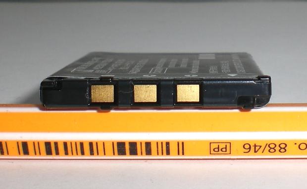

ich möchte den Akku (=> Anhang) gerne in einem Gerät verbauen und suche
eine geschickte Möglichkeit, die Kontakte mit der Schaltung zu
verbinden. Die Verbindung MUSS lötfrei erfolgen, da das Aufladen des
Akkus in einem externen Ladegerät erfolgt. Wie würdet ihr das machen?
Noch eine Info, der Abstand zwischen zwei Kontakten (Mitte - Mitte)
beträgt 6mm.
Gibt es abgewinkelte Federprüfstifte, die man quasi auf die Platine
lötet? Man könnte den Akku dann an der hinteren Seite irgendwie im
Gehäuse arretieren und die Spitzen würden dann den Kontakt herstellen.
Naja bin gespannt, welche Ideen ihr habt.

altes Handy aus der Schuttkiste holen und die Kontakte vom Akku
rauslöten

Es gibt auch federnde Nadeln, wie sie für ICT (In-Circuit-Test)
verwendet werden. Federweg mehrere Millimeter. Wo es die zu kaufen gibt,
weiss ich aber leider nicht.

Diese Prüfstifte gibts zum Beispiel bei Bürklin (http://buerklin.com)

Federkontakte von einem alten ISA-Slot geht gut für sowas. Oder
Federkontakte von einer Centronics-Buchse (alter Drucker-Parallelport).
Auch die Kontakte eines alten 5,25 Zoll Floppykabels funktionieren gut.
Siehe auch:
http://www.wikidorf.de/reintechnisch/Inhalt/SteckerEtrexGPS
Prüfnadeln haben den Nachteil, viel Platz zu brauchen.

Bei Farnell gibt's spezielle Kontaktfedern für sowas! Erstaunlicherweise
sind die nicht mal allzu teuer...

von Anon Y. (anonymous)
Muss es schön sein?
Wenn nicht, Lochrasterplatine zuschneiden und Lötzinn-"blobs" auflöten.
Der Akku muss dann z.B. durch moosgummi angedrückt werden, die "blobs"
vielleicht  mit einer feile auf selbe höhe bringen.

Auch noch ne Möglichkeit: Bei http://www.hot-wire-telekom.de gibt es
z.b. für das Siemens S35 Akkukontakte als Ersatzteil für 29 Cent. Die
sind vergoldet und federn gut. Die Einzelkontakte kann man ja auch
ausbauen, falls man anderes Raster braucht.
