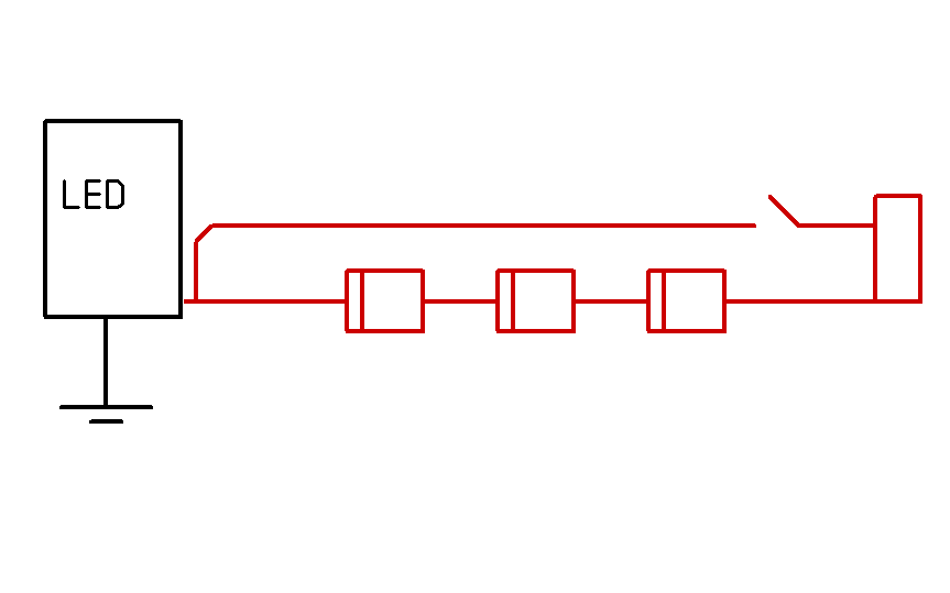

ich habe ein LED-Cluster und betreibe es mit einer 12V Spannungs-Quelle.
Nun will ich die LED's dauerhaft leuchten lassen aber mit geringer
Helligkeit. Zusätzlich möchte ich auf Tastendruck die LED's heller (also
normale Helligkeit) aufleuchten lassen.
Dazu habe ich mir gedacht, daß ich die Spannung (gesenkt durch ein paar
Sperrdioden in Reihe) dauerhaft anlege, so daß die LED'S dauerhaft
leuchten.
Zusätzlich noch ein Kabel an die Plusseite der LED's, die ich mit einem
Taster auf 12V direkt lege, so daß beim Betätigen des Tasters 12V direkt
fließen.
Stellt das irgendwie ein Problem da mit den unterschiedlichen
Spannungen?
Oder sollte ich die Dioden lieber durch einen Widerstand ersetzen?
Anbei eine Skizze.
Vielen Dank

von Anon Y. (anonymous)
Ich habe es nicht 100% verstanden, aber:
SI-Diode in Reihe schalten (0.7V) und mit schalter überbrücken. Das
lässt sich auch einfach testen.
von Kai Schüttle (Gast)
ja, genau so soll es sein, also eine Überbrückung.
Geht das? Oder gibt es Probleme weil nun 2 unterschiedliche Spannungen
auf einander treffen?
von Thomas M. (thomas1123) Benutzerseite
das gibt keine Probleme da du ja die dioden als "quasi Vorwiederstand"
benutzt.
wobei die helligkeit von leds eher über den strom geregelt wird als über
die spanung
schau doch mal nach strombegrenzung oder einstellbare stromquelle
das geht ganz einfach mit men LM317 und 2 Wiederständen oder nem FET und
nem Wiederstand
das währe wahrscheinlich die bessere lösung

von Falk B. (falk)
@ Kai Schüttle (Gast)
>Ich dachte, mir, daß ich durch der Verringern der Spannung eben diesen
>Effekt erreiche, also das die LED's dunkler leuchten.
Das passt schon. Dein Cluster hat sicher einen Vorwiderstand eingebaut.
Deine Lösung ist einfach und ausreichend.
