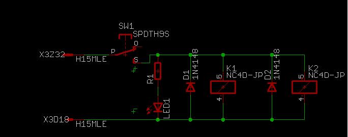

in meiner Schaltung sind zwei Relays parallel geschaltet. Die beiden
Relays werden über ein Schalter mit +B versorgt. Die Betriebsspannung +B
kommt aus deinem Schaltnetzteil. Ich wollte zur Sicherheit Antiparallel
zu den Relays eine Diode (1n4148) setzen.
Muss ich für jedes Relay eine Diode einsetzen oder reicht für beide
Relays eine Diode?
von Andreas K. (a-k)
Eine reicht.

Ich gehe davon aus, dass die beiden Relais nicht auf der Schalterseite,
sondern auf der Wicklungsseite parallel geschaltet sind. Was soll die
zweite Diode da für einen Unterschied machen?
von Winfried (Gast)
Der Diode ist das ziemlich wurscht, ob der Strom, den Sie abführen soll
von 1 oder 2 Spulen kommt. Hauptsache ist, dass sie richtig
dimensioniert ist. Sie muss mindestens so viel Strom abkönnen, wie der
Gesamtstrom, der durch die beiden Relaisspulen fließt.

von Torben (Gast)
Anbei ein Bild von der Schaltung. Ich habe einfach zwei Dioden nun
eingeplant, aber zum Verständis wollte ich wissen, ob man hier zwei
Dioden einbauen muß.

von Falk B. (falk)
In der Schaltung reicht eine Diode, wenn die Relais halbwegs nah
beieinander liegen.
MFG
Falk
von Torben (Gast)
Ok, danke!
