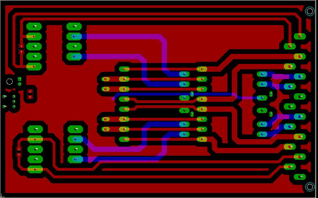

Hallo, ich hab hier eine einfache PCB mit hohen Strömen, dafür musste
ich den Isolationsabstand sehr stark erhöhen zur Planfläche (GND).
Ich hab dafür den Isolationsabstand erhöht und auch mit Spacing
rumgespielt, aber es befinden sich überall kleine Inseln die kein
Potential besitzen, deshalb fungieren diese als Antenne. Ich könnte jede
Insel mit einem Via gegen Masse (Bottom) vebinden, aber ich würde diese
viel lieber komplett entfernen.
Hat jmd ein Tipp wie ich die Inseln entfernt bekomme?

Ups, Bild.
von Torben (Gast)
Sorry, als Layoutsoftware benutze ich Eagle.
von Thomas (Gast)
Change -> Orphans -> Off
Ich würde vielleicht eine Sperrfläche  (Top/Bottom -"Keepout" oder
"Resist"-Ebene) einbauen
von Dietmar E (Gast)
Ist das überhaupt eine Massefläche (Name = GND)? Wenn das Polygon mit
einem Signal wie GND verbunden ist, gibt es, solange man ORPHANS nicht
explizit einschaltet, keine Inseln.

von Michael G. (linuxgeek) Benutzerseite
Wo soll das eine Masseflaeche sein? Ich sehe nirgendwo eine Verbindung
zu einem Pad...
Gib mal SHOW GND ein, wenn die "Massefläche" dann nicht aufleuchtet, ist
es keine Massefläche.

von Torben (Gast)
Die Spannung liegt bei ca. 10 VAC RMS und es fliesst ca ein Strom von 5A
pro Leitung. Ich hatte versehentlich die GND Zuweisung ausgeschaltet und
Orphans auf on gestellt.
von Falk B. (falk)
@ Torben (Gast)
Dafür reichen selbst 8 mil (=0,2mm) locker aus.
Dafür sollte man schon ca. 3mm Leiterbahnbreite rechnen.
