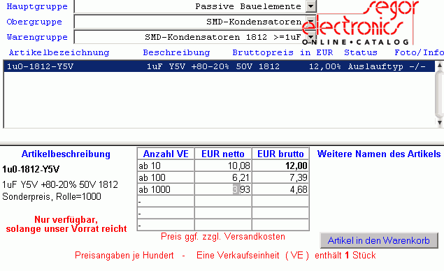

>>vielleicht hilft das http://bwir.de/schaltungen/ledan230v weiter ?! >>Erst lesen! >>700 mA Das sind 10u als Kapazität. Das wird wunderbar gehen. Cheers Detlef

>>>Erst lesen! >>>700 mA >Das sind 10u als Kapazität. Das wird wunderbar gehen. Dann zeig doch mal deinen 10µF Kondensator, der: Wechselspannung aushält und das bis 250~ für Netzspannung geeignet ist (Spannungsspitzen, Zertifizierung) klein genug ist bezahlbar ist

Esko wrote: >>>>Erst lesen! >>>>700 mA > >>Das sind 10u als Kapazität. Das wird wunderbar gehen. > > Dann zeig doch mal deinen 10µF Kondensator, der: > > Wechselspannung aushält und das bis 250~ > für Netzspannung geeignet ist (Spannungsspitzen, Zertifizierung) > klein genug ist > bezahlbar ist z.B. Segor: SMD Keramik 1812, Y5V, 1uF, 50V , 1000 Stck 3 Ocken Die entsprechend parallel/seriell schalten >Zertifizierung Das ist nicht zertifizierungspflichtig,-fähig Gute Nacht Detlef
> Esko wrote: >> Dann zeig doch mal deinen 10µF Kondensator, der: >> >> Wechselspannung aushält und das bis 250~ >> für Netzspannung geeignet ist (Spannungsspitzen, Zertifizierung) >> klein genug ist >> bezahlbar ist > > z.B. Segor: SMD Keramik 1812, Y5V, 1uF, 50V , 1000 Stck 3 Ocken > Die entsprechend parallel/seriell schalten Welche ich fand kosten 12€/1000. (siehe Bild) Ob die für Netzspannung geeignet sind lass ich mal dahingestellt, praktisch sind sie aber sicher nicht da man 50 Stück braucht. Die 50 muss man natürlich vorher ausmessen bei -20%/+80% gehts nicht anders. Dann brauchen 50 Stück auf Leiterplatte verlötet auch einiges an Platz. >>Zertifizierung > Das ist nicht zertifizierungspflichtig,-fähig stimmt ;) > Gute Nacht > Detlef Gut Nacht, Esko

Mit 50 Stück kommst du nicht hin. 230 Volt heisst 325 Volt Scheitelwert,
da müssen schon mal mindestens 7 in Reihe. Macht 1/7 uF pro
Reihenschaltung. Das ganze 70 mal parallel gibt 10 uF. Sind zusammen 490
Kondensatoren. Bisschen viel.
