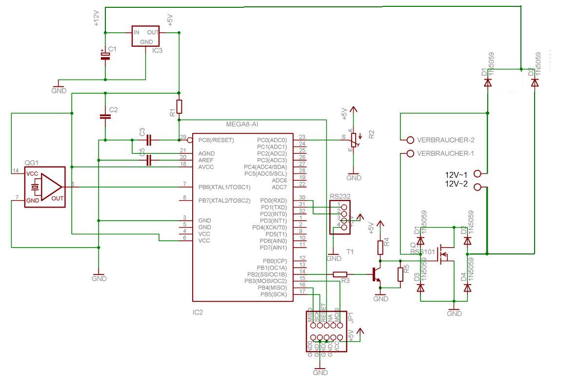

ich bin gerade dabei einen Sinusdimmer zu bauen, also die 230V
Wechselspannung hockfrequent zu schalten, um das Brummen am Verbraucher
zu umgehen.
Dabei habe ich jedoch das Problem, dass mit beim Einstecken die
Sicherung fliegt. Das Problem müsste irgendwo bei der Brücke liegen. Mit
12V Funktioniert alles bestens.
Würde mich über ein paar Tipps sehr freuen

Ich habe jetzt den Schaltplan nochmal aktualisiert.
Das GND ist natürlich mit dem des Gleichrichters verbunden.
Ich dimme im Moment noch 230V Lampen mit 100W.
Die Bauteile sind alle auf 600V ausgelegt.
von Helmi (Gast)
Und wo kommen deine 12V und GND her ?
Netzteil geerdet ?
Oszilloskope angeschlossen und geerdet ?
Bei einer 100W Lampe fliegt keine Sicherung raus. Also muss der Strom
noch irgendeinen anderen Pfad nehmen und den wahrscheinlich ueber GND.
Gruss Helmi

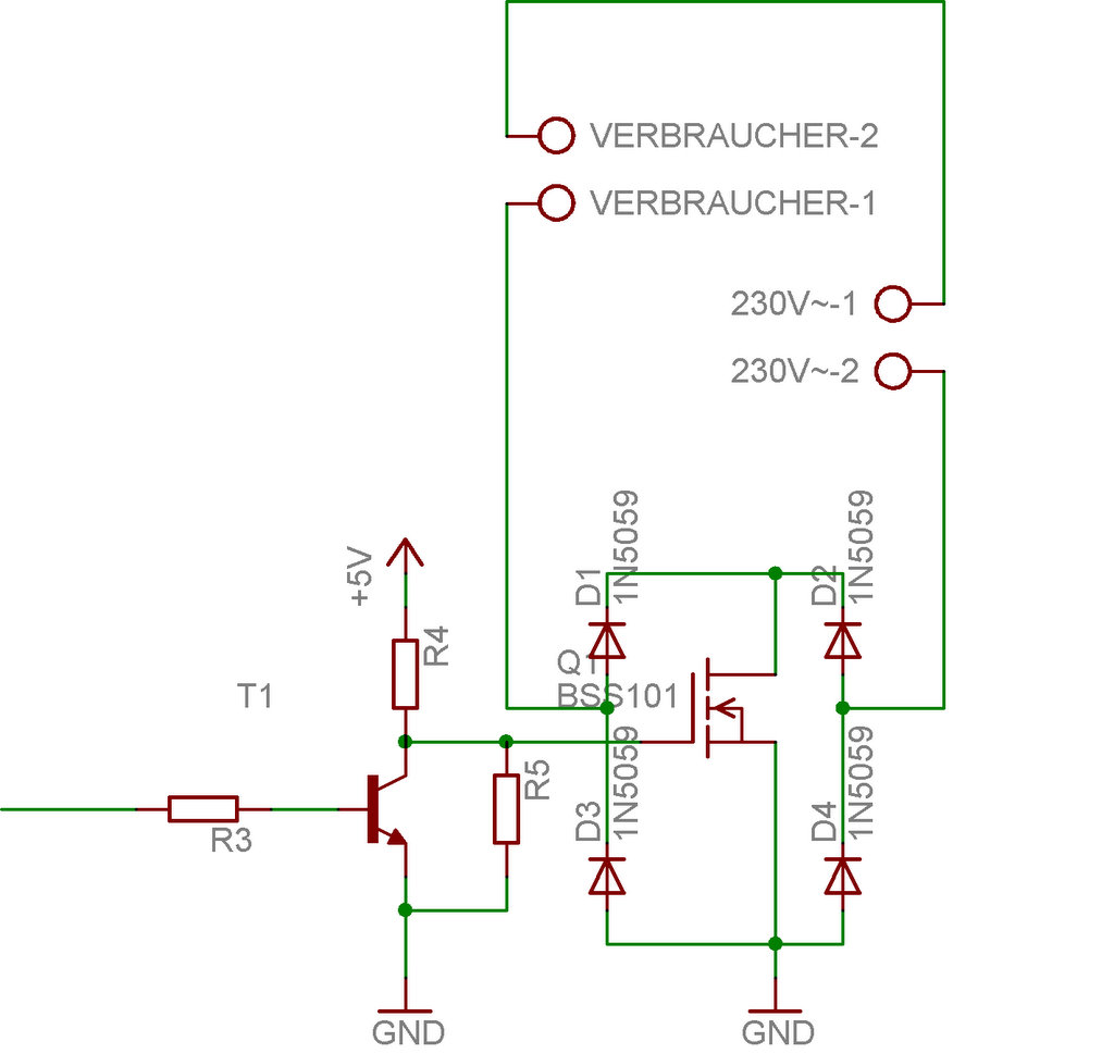

von Danny (Gast)
Wenn an Pin "230V~ 2" die positive Halbwelle anliegt, schaltest Du sie
D2 und Q1 gegen GND das muss scheppern....
von Danny (Gast)
Nachtrag:
ein unterschlagenes "über" vor D2
Und:
Bei der negativen Halbwelle am gleichen Pin wird sie sofort über D4 nach
GND geschalten, egal was Q1 macht --> die Sicherung fliegt .
von peter-neu-ulm (Gast)
Der "Minuspol"  der Brücke führt eine Halbwellenspannung von 230 V wenn
sie am Netz angeschlossen ist. Wenn die "Masse" des Steuersystems
irgendeine Verbindung zum Schutzleiter oder Erde hat, führt das zum
Kurzschluss über eine oder zwei Dioden der Brücke. Ohne diese
Masseverbindung führt aber die ganze Steuerschaltung die hohe
230-V-Halbwellenspannung, übrigens egal, wie rum die Polung der
Netzspannung an den Anschlüssen 1 und 2 ist. Also absolute Vorsicht bei
dieser Schaltung.
sie dürfte nur im allseitig geschlossenen Gehäuse betrieben werden, ein
Programmieren dürfte nur bei abgetrennter Netzspannung erfolgen.

Deinen MOSFET in der Brücke würde ich mit einem Optokoppler ansteuern,
welcher sich seine Betriebsspannung aus dem Spannungsabfall der
Graetzbrücke holt. Evtl. Da ja die Spannung über dem Graetz nicht allzu
hoch ausfallen dürfte/sollte, um das Gate ordentlich durchzusteuern,
könntest Du es mit einem NPN Transistor versuchen. Somit bist Du
galvanisch getrennt.
Du kannst auch einen kleinen Trafo in die Basis/Gateansteuerung
integrieren, welcher dir die benötigte Steuerspannung für den MOSFET aus
deinem Steuersignal erzeugt.
Aber einfach mal so an den Portpin - uiuiui - würde ich jedenfalls nicht
machen. Irgentwann ist GND immer irgentwo mit ERDE (Messerei, Oszi, PC
usw.) verbunden. Spätestens dann knallts.
