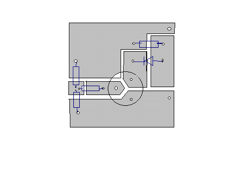

von Dr. Dorian (Gast)
Wenns ums fräsen geht, dann wohl so in der Art (siehe Bild).
von Robin (Gast)
Es geht ums fräsen von Leiterbahnen. Ist eine Arbeit von der Schule.
Wie Dr. Dorian auf dem Bild zeigt.Es müssen nur sehr wenig Schnitte sein
und somit die Arbeitszeit der Fräse kurz gehalten werden. Es wird die
Schnelligkeit bewertetr!!
Danke schon einmal im vorraus für die Antworten

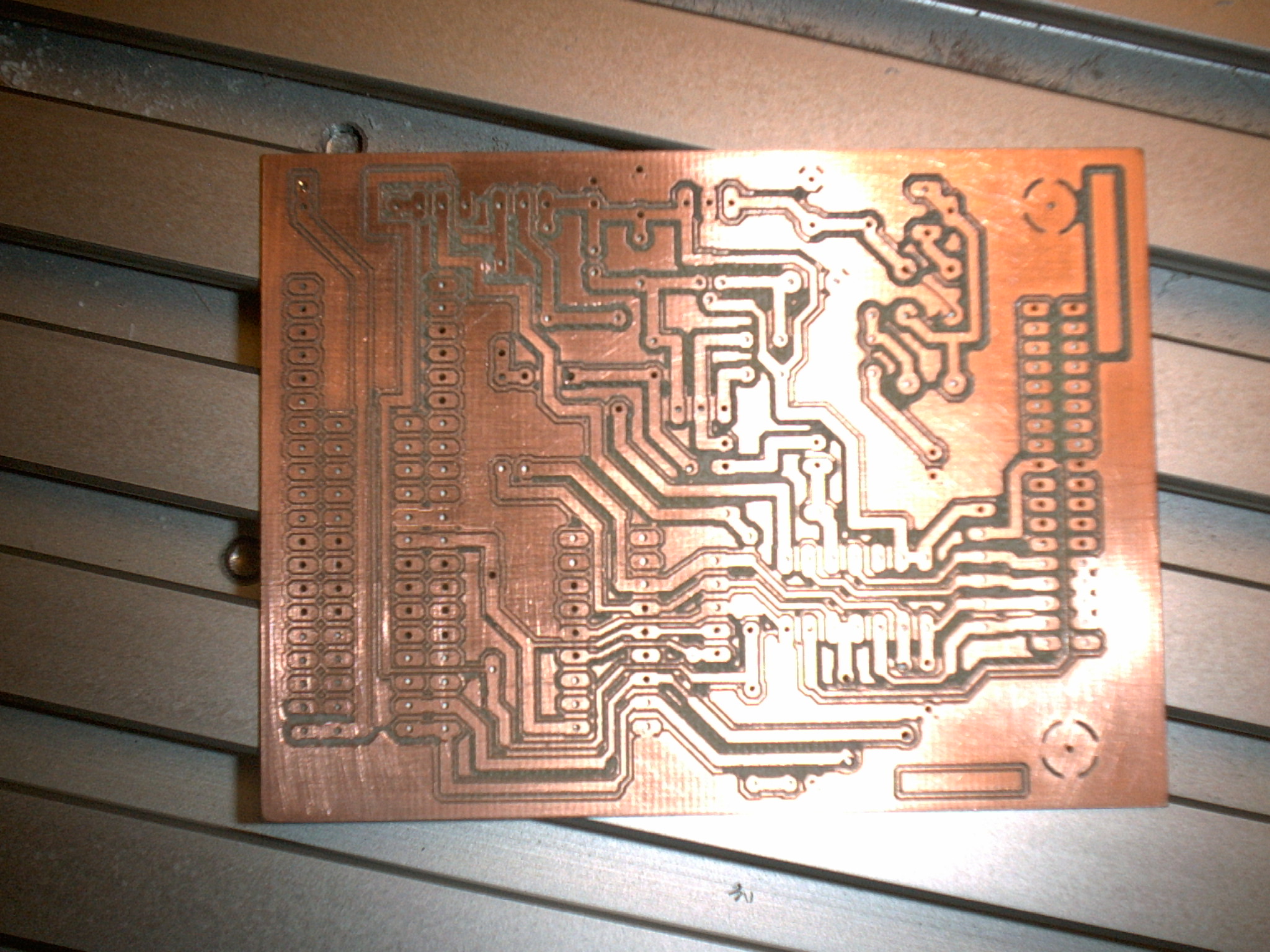

von Hobbyloet (Gast)
@ Dr. Dorian
Meine erste, siehe Bild.
Jetzt besser, auch SMD.

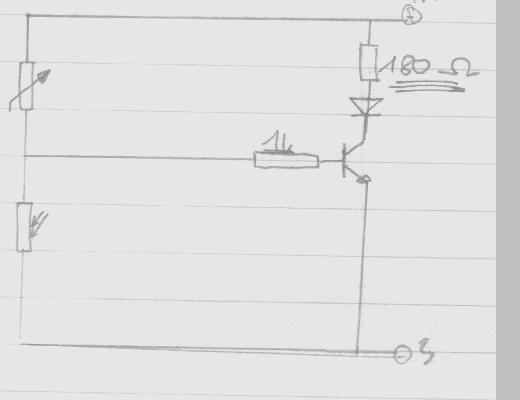

von Robin (Gast)
Hier der Schaltplan

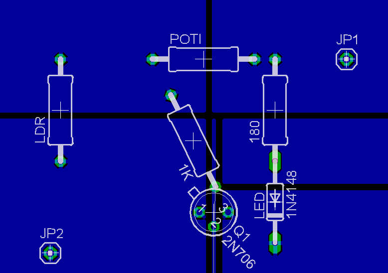

von Karl H. (kbuchegg)
Na dann versuch ich mal mein Glück.
(Siehe Bild: Ansicht von der Bestückungsseite aus, also
durch die Platine durch)
Wie sieht den eure 'beste' Lösung bisher aus?

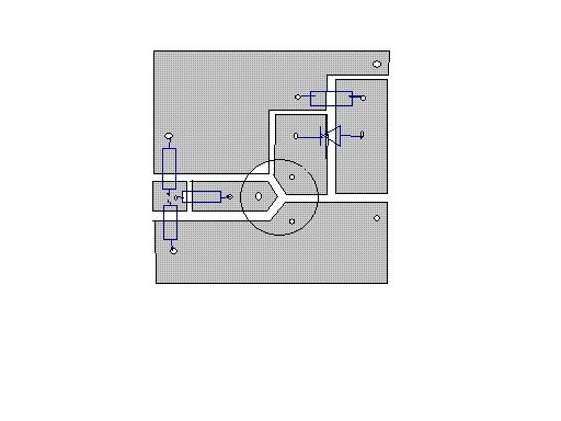

von Daniel R. (drd)
Hoffe ich habe da jetzt keinen Fehler gemacht. Denke die Fräse ist am
schnellsten, wenn die einfach nur ein paar Geraden zieht.
Also von oben nach unten - ein Stück nach rechts - wieder nach oben
nach links - nach rechts - ein Stück nach unten - wieder nach links.
