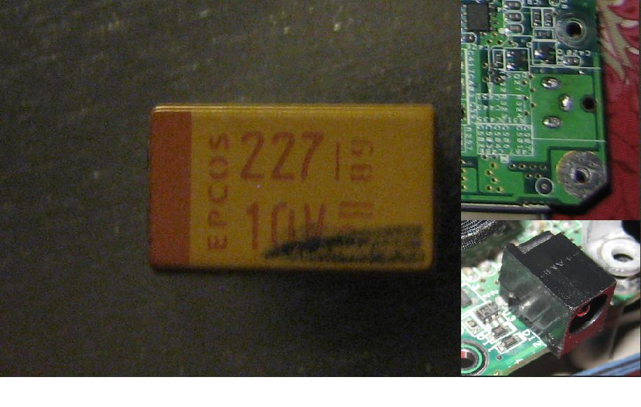

Hallo miteinander,
schon wieder bin ich froh, dass es dieses Forum gibt... :-)
Aufgrund eines Wackelkontakts an dessen Spannungsversorgungsstecker,
musste ich eben mein Notebook öffnen, wobei mir ein kleines Bauteil mit
der Beschriftung "EPCOS 227 10V" entgegenkam. Ich hab zwar bisher nur
eine Vermutung wo dieses hingehört, würde aber für die Anfrage beim
Notebookhersteller gerne schonmal wissen, um was für ein Bauteil es sich
überhaupt handelt... Gegooglet hab ich schon, habe aber leider nichts
passendes gefunden.
Hat außerdem vielleicht zufällig irgendjemand ne Idee, wo ich eine neue
Buchse für mein Notebook finden könnte??? ;-) Ein Foto dieser, dem
Montageort und dem unbekannten Bauteil habe ich angehängt.
Ich freue mich über jede Antwort!

von spess53 (Gast)
Hi
SMD-Tantalelko 220µ/10V
Haben eigentlich alle üblichen Verdächtigen.
MfG Spess

von Micha (Gast)
Ich hätte ihn womöglich so reingesetzt, wie die daneben sitzen... Aber
irgendwie ist das doch eine Schnapsidee, das Ding auf gut Glück irgendwo
reinzulöten...
von yalu (Gast)
> Ich vermute ja einen Einbauort und habe denen auch das angehängte
> Bild mitgeschickt und hoffe ihn bestätigt zu bekommen.
Vielleicht kannst du anhand der Abdrücke in den Lötzinnresten auf der
Platine erkennen, ob der lose Kondensator tatsächlich einmal da drin
gesteckt hat. Sinn hätte das schon: Da liegen schon zwei Cs gleicher
Kapazität parallel, warum sollte da nicht noch ein dritter
dazugehören. Und drei Cs wurden einfach deswegen parallelgeschaltet,
um die gewünschte Kapazität zu erreichen, weil drei kleine vielleicht
billiger und flacher sind als ein großer und weil 220µF ein
Standardbauteil bei diesem Hersteller zu sein scheint (weiter rechts
sind noch zwei davon zu finden). Damit wäre auch klar, in welche
Richtung der C eingelötet werden muss: Nämlich so dass der
aufgedruckte Balken in die gleiche Richtung wie bei den beiden anderen
zeigt.
Die Frage ist nur, warum von drei parallelgeschalteten Kondensatoren
einer von einem anderer Typ ist. Kann es sein, dass der Rechner schon
einmal repariert wurde? Das würde auch erklären, warum das Teil
herausgefallen ist: Da war einfach ein Stümper am Werk.
Wer dieser Kondensator allerdings schon ab Werk drin, musst du damit
rechnen, dass dir über kurz oder lang weitere Bauteile
"entgegenkommen", da alle im gleichen (möglicherweisen fehlerhaften)
Prozess gelötet wurden. Entwas runzelig sehen die anderen Lötstellen
ja schon aus, aber vielleicht liegt das auch an dem Foto.
Bevor du den Kondensator wieder einlötest, solltest du ihn testweise
an Spannung (5 bis 8V, Balken an Plus) legen, um zu sehen ob er keinen
Durchschlag hat. Möglicherweise ist er defekt, hat die
Versorgungsspannung kurzgeschlossen und sich durch die enstehende
Wärme selbst ausgelötet.

> Kannst ja mal anhand der Leiterbahnen versuchen rauszufinden, ob die
> wirklich parallel sind.
Ich glaube, dass die drei (wenn der dritte wirklich dorthin gehört)
parallel geschaltet sind, sieht man auf dem Foto ganz gut: Rechts
liegen sie alle auf Masse, links an der positiven geregelten
Versorgungsspannung. Sie sind die Ausgangskondensatoren des
Abwärtsschaltreglers, zu dem auch die dicke Induktivität und die Diode
rechts neben den Cs gehören.
Aber natürlich schadet Durchklingeln nie, für alle Fälle.

Unbedingt beachten: Bei Tantal-Kondensatoren markiert der Strich oft die
Plus-Seite, während bei Aluminium-Elektrolyt-Kondensatoren der Strich
die Minus-Seite markiert! Es kann sein dass die anderen beiden
Kondensatoren keine Tantals sind, sondern Aluminium-Elkos und dann mass
der Tantal unter Umständen mit der Markierung in die entgegengesetzte
Richtung zeigen!
Ist nicht ganz ungefährlich, denn verpolte Tantals bersten unter
Umständen mit einem ordentlichen Feuerwerk!

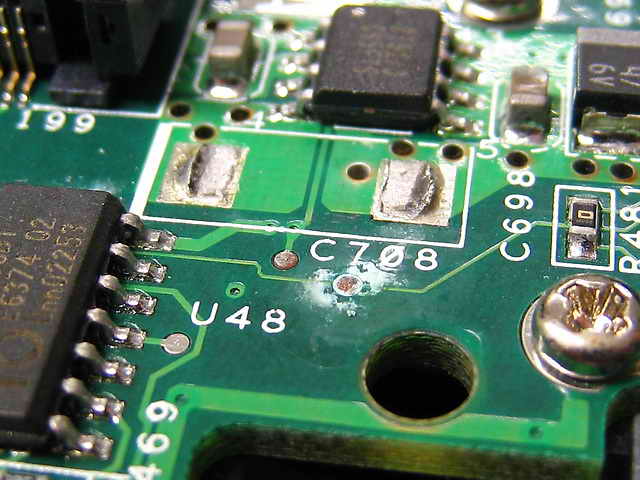

von PeterM (Gast)
Hi
die abgebildete Stelle C535 ist FALSCH!  Auch die Position C337 ist
falsch.
Der Elko gehört an die Position C708.
Die befindet sich auf der Unterseite der Platine neben dem
Festplattenanschluss in der Nähe des RAM-Sockels.
Um die Position C708 ist ein Rahmen aufgedruckt. Auf einer Seite ist
eine breite Linie zur richtigen Orientierung des Bauteils
Den Spannungsversorgungsstecker gibt es u.a. hier:
http://www.laptop-ersatzteile.de/product_info.php?refID=1&products_id=49221
