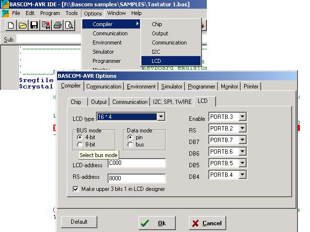

von Uwe Hebel (Gast)
Hallo
@Mike
Schmeiß die Zeilen :
Config Lcdpin = Pin , Db4 = Portb.4 , Db5 = Portb.5 , Db6 = Portb.6 ,
Db7 = Portb.7 , E = Portb.3 , Rs = Portb.2
Config Lcd = 16 * 4
Mit einem ' raus und versuch es mal in Bascom einzustellen.
Poste doch mal deine .BAS Datei dann schau ich mir die mal an
Ich benutze auch ein 16*4 LCD mit dem selben Controller und bei mir
geht's
Habe dir mal ein Bild von der Einstellung in Bascom angehängt.
Achso den LCD INIT benutze ich auch nich
Hi
@Mike
kontrast müsste gegen Masse gezogen werden und das müsste Pin3 sein
Am besten du nimmst einen Poti zwischen +5V und Masse mit 10 bis 20K
und die mitte setzest du auf den Pin3
Ich werde dein Listing Morgen mal prüfen.
Gruß Uwe
