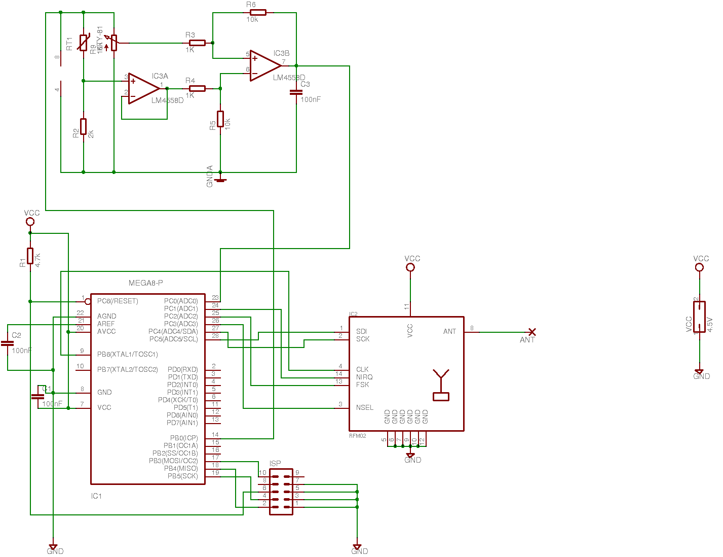

ich will eine AVR-basierte Heizungssteuerung machen. Mir geht es in
diesem Thread hauptsächlich darum, dass ich die Hardware richtig
verdrahte. Anbei ist der Schaltplan für den Temperaturfühler, basierend
auf einem Atmega8, einem RFM02 Funkmodul von Pollin und einem KTY-81
Temperatursensor. Der Sensor soll im Bereich von 0-40°C arbeiten und
dort möglichst genau.

ich habe eine Temp.schaltung noch nie gebaut aber ich würde an deiner
Stelle folgende Änderung vornehmen:
- R2 und RT1 Plätze vertauschen
- R2 = 5K
- IC3A als nichtinvertierenden Verstärker aufbauen mit
Verstärkungsfaktor 5
- Vcc=5V
Ich habe mir folgendes überlegt: dem Datenblatt für den KTY81-151 habe
ich folgende Werte entgenommen: 0°C => 807ohm, 40°C => 1111ohm, dann
hast du am RT1 einen Spannungsabfall zw 690mV und 909mV. Nach dem
Verstärker erhälst du einen Bereich zw. 3,45V und 4,545V. Mit der
Verstärkung spannst du deinen gewünschten Mess-Bereich noch mal auf und
kriegst bessere Auflösung und damit genauerere Temp.messung hin.
Andy
von Werner (Gast)
Sieht doch ganz gut aus.
von Andy (Gast)
halt, dein IC3B ist falsch verschaltet, du musst die Eingägne tauschen.
Schau dir mal das Datenblatt von LM3647 auf Seite 8 an.
von Michael Wilhelm (Gast)
Schau mal ins Datenblatt des 4558, der ist mit 5V unsymmetrischer
Betriebsspannung nicht einverstanden.
MW

In der Tat kann man am Impedanzwandler schon verstärken. Aber eigentlich
ist es ja egal mit welchem OP verstärkt wird.
Etwas ist mir noch aufgefallen. Da ich eigentlich direkt von einer
Batterie als Versorgung arbeiten will kann sich die Versorgungsspannung
ändern.
Bei einem simplen Spannungsteiler ohne Verstärkung wäre es egal, wenn
man eine AD-Wandlung macht und als Referenz eben die Versorgungsspannung
nimmt. Hier findet aber eine Verstärkung statt. Ich glaube das könnte
Fehler geben wenn die Batterie langsam abbaut. Was könnte man da tun?
von Thomas V. (ziggystar)
Welchen (am besten smd, dual) OP könnte ich denn nehmen. Ich kenn mich
da absolut nicht aus und weiß nicht so genau auf was ich achten muss.
Ich hab halt bei Reichelt gekramt.
Das mit der variablen Betriebsspannung - Batteriebedingt - scheint keine
konsequenzen auf das Meßergebnis zu haben. Ich habe jetzt mal flüchtig
rumgerechnet und die Versorgungsspannung fliegt scheinbar raus.
Ich muss noch darauf achten, dass die Spannung am Ausgang des
Subtrahierers nicht zu nah an die Versorgungsspannung oder 0 kommt, weil
dann der OP das nicht ausgibt, oder?
P.S.:
Und was mir noch aufgefallen ist (weil ich über die
Instrumentenverstärkerschaltung gestolpert bin):
Der Subtrahierer zieht ja auch Strom  vom Trimmer mit dem ich den Offset
einstellen will. Dann stimmt das ja auch nicht. Also brauch ich zwei
Impedanzwandler? Geht das irgendwie einfacher?
P.S.S.:
Ich glaub ich nehm doch nen fertigen Sensor-IC. Auch wenns teurer ist...
augenroll

von Andy (Gast)
du hast recht, am kann die Spannung auch am
Differenzversträrker(Subtrahierer) verstärken, dann würde ich mir aber
den Impedanzwandler sparen, macht nicht wirklich Sinn an der Stelle.
Das passt schon, das gehört zur Funktionsweise eines
Differenzverstärkers. Schau dir mal die Seite 8 im angehängten
Dattenblatt.
Was die Ops angeht, das hängt davon ab, an welche du ran kommst. Für
deine Applikation wären folgende Angabe interessant:
- geringes Offset
- Rai-To-Rail
- niedriger Ruhestrom
z.B. ein TLV2401 wäre interessant
