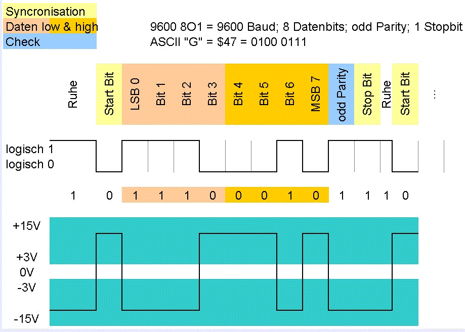

kann mir jemand sagen, wie die Tart und Stop Bits bei UART sind? immer
"1", "0", oder von der Idle Level der Leitung (Tx, Rx)?
>schau im anhang...
