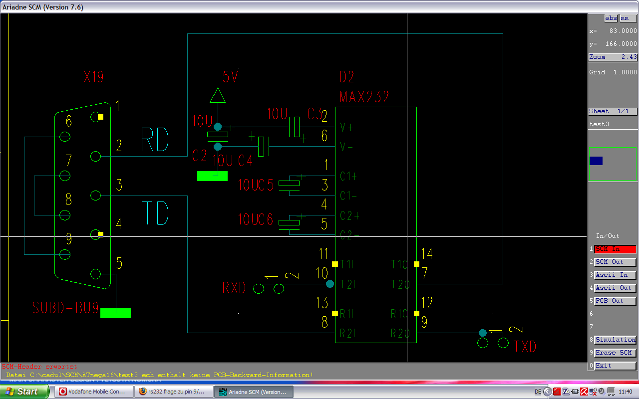

habe mir nen testboard gebaut mit ner rs232 PC <-> µc habe auch schon
einige programme die damit funktionieren.
frage beim layouten habe ich an der buchse anstatt pin 6u4 zu verbinden
die pin 9u6 verbunden welche schwierigkeiten könnten dadurch
entstehen???
habe bis her keine probleme damit.
gast

dürfte eigentlich gar nix funktinieren, so wie ich das verstehe...
schema?

Es reicht, Pin 2,3 und 5 zu beschalten, alle anderen sind egal.
Peter

tja wie gesagt habe null probleme damit mir gings eigentlich darum das
nicht im rechner oder so was abraucht schema hängt jetzt mit dran
Kommt aufs Kabel und auf die Beschaltung deiner Gegenstelle
an.
Schau dir doch mal die Standard-Belegung einer RS232 an
(reden wir eigentlich von einem 9-poligen oder einem
24 poligen Anschluss?)
Bei einem 9 poligen ist Pin 6 der DSR Ausgang und Pin 9
der RI Ausgang. Wenn du die beiden miteinander verbindest,
dann treibt ein Ausgang den anderen Ausgang. Nicht so gut.
Wenn allerdings in deinem Kabel die Pins 9 oder 6 gar
nicht beschaltet sind, oder die Gegenstelle die Pins
auch nicht elektrisch anspricht, gibts keine Probleme.
... Solange bis du an ein Gerät oder Kabel kommst, bei
dem das dann doch der Fall ist.
von gast (Gast)
mmh denn werde ich die verbindung kappen um auf nummer sicher zugehen
dnake für eure hilfe gast
