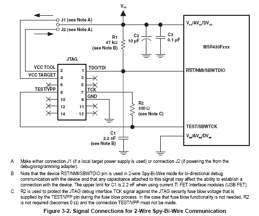

durch zufall bin ich jetzt weiter gekommen. Ich habe entsprechend des
Anschlußplan von http://www.elprotronic.com/flashpro430.html mein Board
abgerüstet bis auf den SBW und getestet.
Die Schaltung funktionierte nicht. Dann habe ich das R/C-Glied vom
Restet-Pin des F2013 entfernt - und siehe da - es geht.
Frage nun: warum stört das R/C-Glied am PinRST/SBWTDIO und wo/wie muß
ich den RESET für den F2013 beschalten ?
von Christian R. (supachris)
Naja, im Manual des FET steht das ja auch drin, dass die RC-Kombi mit
Vorsicht zu genießen ist. Das obere Limit für den C liegt bei 2,2nF, und
parasitäre Kapazitätren stören die Debug-Verbindung.

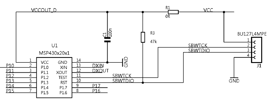

von Stefan (Gast)
Das RC-Glied soll ja im Normalfall den Reset solange aufrecht erhalten
(verzögern), bis die Spannungsversorgung stabil aufgebaut ist. Bei den
neueren MSP's ist dies aber z.B. durch das interne BOR nicht mehr
notwendig. Im gleichen Maße wie der Reset, wird mit dem RC-Glied
natürlich auch das SBW-Signal "tiefpassgefiltert" und damit
"verschliffen", was das Debuggen über SBW verhindert.
Im ez430 ist ja auch ein F2013 verbaut. Die Doku dazu liefert folgende
Beschaltung des Reset-Pins (s. Anhang)
Frank wrote:
> Achja, im TI-Manual sind am RESET 4k und 10nF beschaltet.
Nicht für SBW Debug, richtig lesen! Siehe Bild.

von Frank (Gast)
DANKE für die guten und hilfreichen Hinweise. Ausnahmsweise stehts im
Manual bei TI doch mal richtig. Das Manual zum SBW-Programmer TI-USB-FET
hat aber die 47k/10nF definitiv falsch drin. Beschaltet ist das aber
korrekt, denn es funktioniert ja. Ich habe jetzt meine Schaltung
getestet und es funktioniert perfekt.
