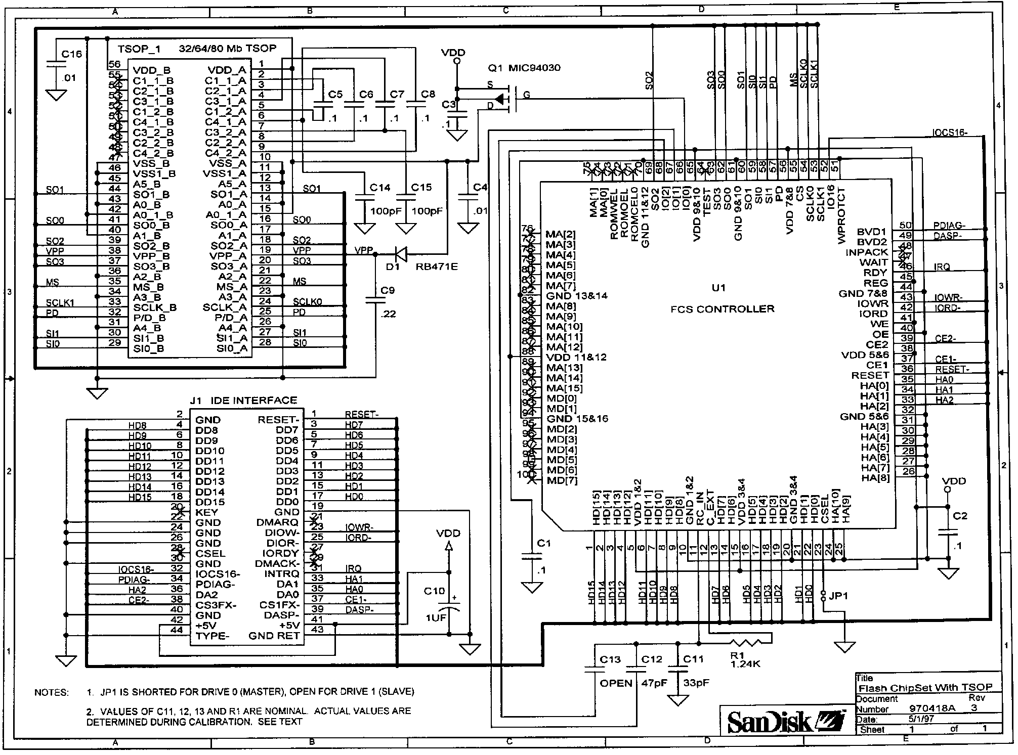

Ich nehme an, es geht um Datenrettung. Hier habe ich noch zwei alte
Sandisk-Applikationen von 1998, mit Schaltplan für Flash-IDE. Das waren
nur zwei Chips, das Flash und ein Controller mit 68000-CPU.
TSSOP-Gehäuse, also noch gut aus- und einlötbar.

So sah der Schaltplan einer CF 1997 aus - aus einer SanDisk Applikation
note
"How to Design the Flash ChipSet into User Applications"
