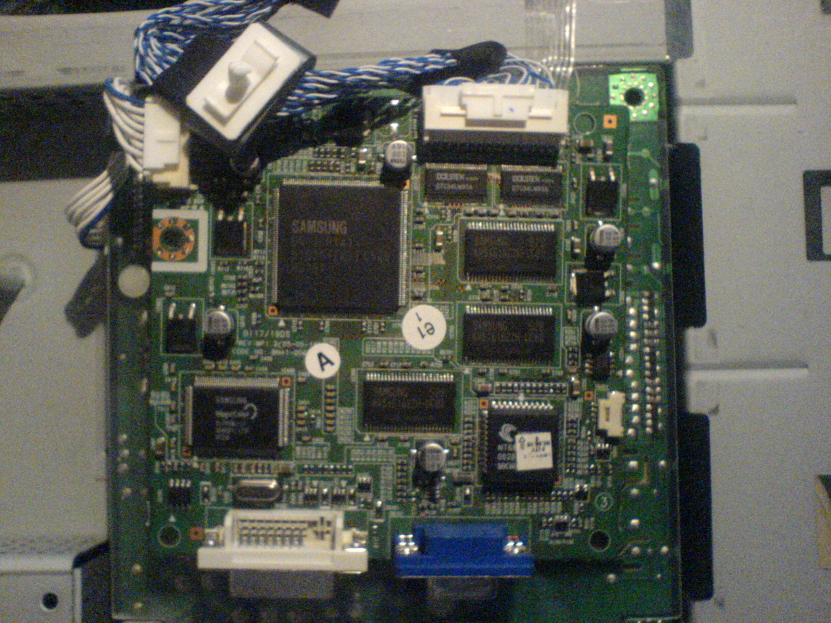

Hallo, ich hätte mal eine Frage bin neu hier und hoffe das Ihr mir helfen könnt. Ich habe mir bei einer Tauschbörse ein Panel von Samsung ersteigert, nur leider habe ich jetzt ein Problem mir fehlt die Ansteuerung für das Display ich sehe nur oben ein FPC-Kabel raushängen und der Rest fehlt mir. Nun die Frage kann mir jemand sagen was dort für eine Ansteuerung rankommt und eventuell wo man die herbekommt? Bei den Herstellern habe ich es schon Versucht die konnten mir auch keine Auskunft geben. Vielen Dank im Voraus der Tobsen

Ja, es würde eventuell auch schon reichen, zu wissen wieviele Pins in etwa der Ausgang zum TFT hat, und die Bezeichnungen der großen ICs.
also der von der Platine müsste ein 30PIN JAE Ausgang sein 2Pins sind nicht belegt und wieviele Pins das FPC Kabel hat habe ich noch nicht gezählt! Ich denke mit ICs meinst du die einzelnen Chips auf der Platine oder?
30 Pins ist eine dumme Anzahl, die keine eindeutige Aussage ermöglicht. Das könnte sowohl LVDS als auch ein einfaches paralleles Interface sein. Wenn viele Pins miteinander verbunden sind, dann wird es ein LVDS Interface sein. Ein Foto ist also hilfreich.
Wenn ich das richtig sehe, sind die Kabel verdrillt. Das dürfte also LVDS sein. Jetzt müsstest du dir mal die Datenblätter von dem Display und von den ICs auf der Platine besorgen, und schauen ob die irgendwie zusammenpassen.

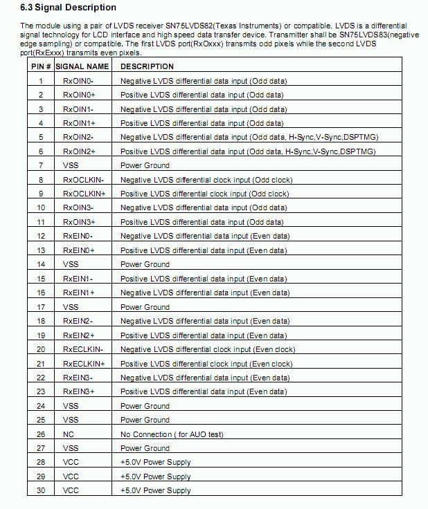

Hi, alle 19"er Displays, die ich bisher eingesetzt habe, hatten die selbe Pinbelegung (siehe Anhang). Zur Versorgung: 15-Zöller gibt es mittlerweile auch etliche mit 3,3V, aber alle 19"er hatten bisher die im Bild gezeigten 5V Panel-Versorgung. Grüße aus Berlin-Tempelhof, Stefan

So, ich habe gerade mal nachgesehen, aber vom LTM190E4 habe ich auf die Schnelle leider kein Datenblatt gefunden, sondern nur vom E1. Normalerweise ändert sich zwischen den Generationen nicht so viel (oft nur die Mechanik). Du kannst ja mal schauen, ob es (halbwegs) zu Deinem Panel passt. Grüße aus Berlin-Tempelhof, Stefan
