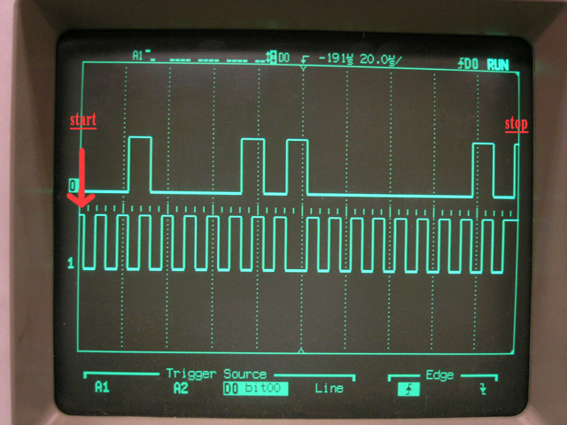

Hast Du technisch die Möglichkeit ein Oszibild von der SCL- und der
SDA-Leitung hier ins Forum zu stellen ?

ich übergebe dem Slave die Adresse 0x10 und damit muss doch die Adresse
festgelegt sein..
ich war gerade dabei ein Bild von Oszi zu machen :-)

Ich erkenne auf dem Bild nicht die Adresse 0x10, sondern 0x20, gefolgt
von dem 9. Clock für das ACK. Wenn der Slave auf die Adresse 0x10
reagieren soll,  wird er seine SDA-Leitung während des ACK-Pulses nicht
auf Masse ziehen.

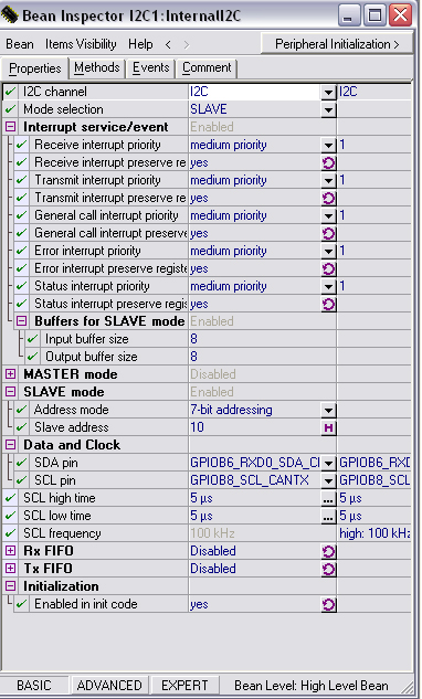

wie erkennst du dass es 0x20 ist?
Habe für "Slave Address" 0x10 eingetragen.

Zum Oszibild:
Das erste Byte fängt wohl nach dem etwas verlängerten High-Impuls auf
der SDA-Leitung an. Bei jeder steigenden Flanke der SCK-Leitung wird der
Zustand auf der SDA-Leitung überprüft. Man kommt dann auf das Bitmuster
00100000(1), was hexadezimal 0x20 entspricht.
Zu dem I2C-Tool:
Mir fällt auf, dass dort "7-bit-address" eingestellt ist. Probier das
mal mit "8-bit-address", wenn sich das machen läßt. Das wäre nämlich die
Erklärung, dass er das Byte um einen Clock nach links verschiebt.
von Bob (Gast)
:-( es gibt aber nur 7bit oder 10bit Adresse

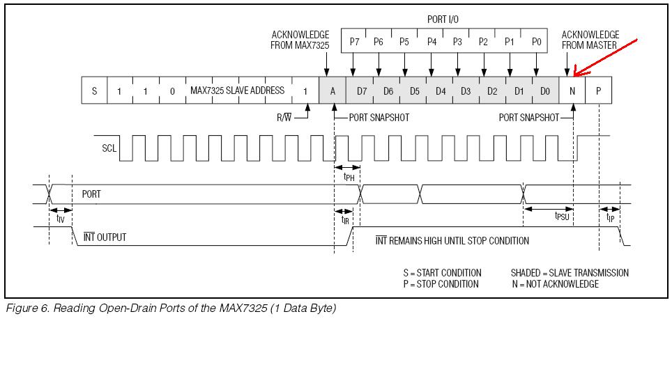

7bit Adresse ist 7 Bit groß. Das 8. Bit steht für read/write und das 9.
ACK/NACK.
beim 8. Puls durch runterziehen des High-Pegels auf Low bestätigt Slave
das alles OK ist :-)

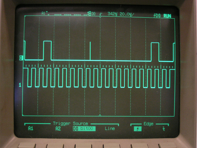

habe ein Bild vom Oszi eingefügt.
Was passiert nach dem 9.Clock? ( SDA->HIGH; SCL->LOW und SCL ist länger
als sonst)
Und am Ende kommt ein NACK (weil SDA auf HIGH)

Sieht so aus, als ob der Slave tatsächlich 0x00 zurückschickt, der
Fehler liegt wohl an der Slavekonfiguration.
Sind die zugehörigen I2C-Register richtig konfiguriert ? Ich meine
verlangt das Telegramm nach einer Antwort vom Slave ? Wie Du gesehen
hast gibt es Read- und Write-Telegramme. Der Slave muss so konfiguriert
sein, dass sein Datenbyte auch abgefragt wird.
Hast Du mal probiert  v o r  dem Empfang der I2C-Adresse das
I2C_DATA-Register mit einem Wert zu beschreiben ?
