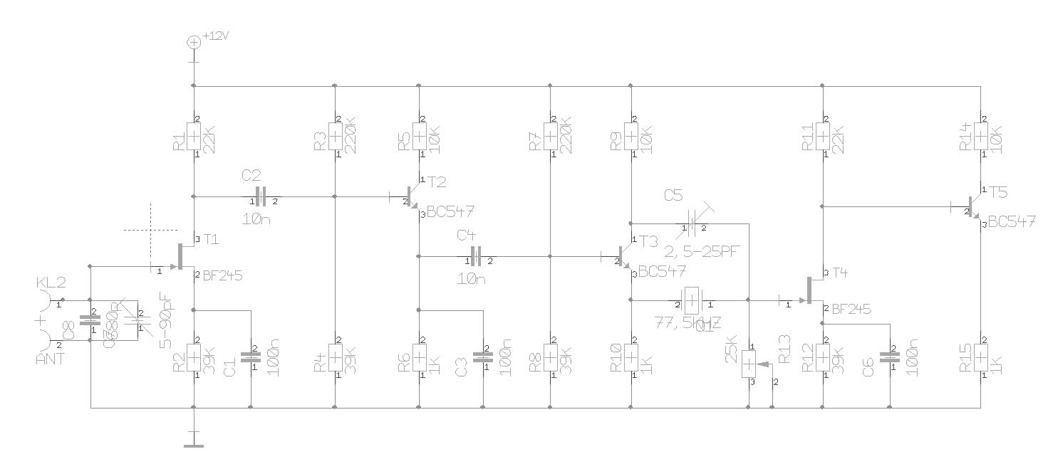

Hallo allerseits,
ich arbeite nun schon seit einiger Zeit an einem DCF Wecker. Da ich
möglichst keine fertigen Module verwenden will, soll also auch der
Empfänger selbst gebaut werden. Nun, im Anhang zu finden ist nun der 3.
Versuch welcher wie seine Vorgänger kläglich gescheitert ist.
Die ersten beiden Versuche beinhalteten OPs als Verstärker, damit hab
ich es zumindest mal so weit gebracht, das die Schaltung funktionierte -
zumindest mit Oszi dran ;) Allerdings reichte einmal husten bzw. Oszi
wegnehmen, um alles außer Gefecht zu setzen...
Also sollte es doch eine "klassische" Schaltung mit Transistoren und
FETs sein.
Da ich zugegebenermaßen reichlich unerfahren in der Analogtechnik, und
noch unerfahreren in der Transistor- und HF-Technik bin, würde ich mich
über Hilfe sehr freuen.
Oszi und FG sind vorhanden, als Antenne kommt ein Ferrit Stab zum
Einsatz und das ganze ist natürlich auf Resonanz abgestimmt. Allerdings
ist schon nach der ersten FET Stufe das Eingangssignal kaum mehr
wiederzuerkennen und von allem möglichen Kram überlagert :(
Auch ob das mit dem Quarzfilter so richtig ist möchte ich nicht
beschwören...
Micha

Was mir im Schaltplan auffällt: Sollte C4 nicht an den Kollektor von T2
Anstelle des Kollektorwiderstandes könnte man auch einen abgestimmten LC
Kreis verwenden. Der würde schonmal vorfiltern.

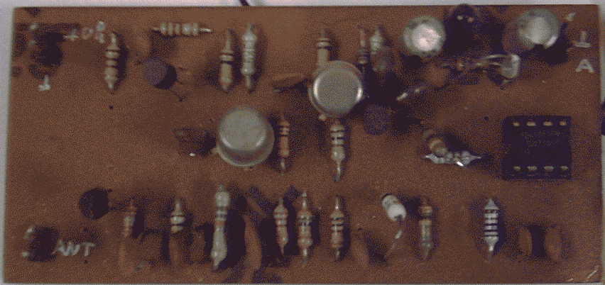

Ich habe ein Bild von meinem Aufbau angehängt. Das funktioniert mit
einem
Atmega8 "hintendran" ganz gut.
Schaltung schicke ich hinterher.
MfG Paul
von Paul Baumann (Gast)
Hier ist die Schaltung und die Platine.
Paul

@Benedikt: Naja, das sollte eigentlich der Funktion keinen Abbruch tun.
Zwar hab ich an dieser Stelle dann nur eine Verstärkung um den Faktor
~1, was nach dem FET eigentlich keinen Sinn macht, aber ich glaube kaum
das ich mir dadurch die gesamte Schaltung versaue. Trotzdem danke fürs
drüberschauen :)
Micha
R1 bildet mit C3 zusammen ein Siebglied. C1 dient zur "Beruhigung" des
Transistors d.h. zur Unterdrückung seiner Schwingneigung. Es hat sich
gezeigt, daß ich die Spule nicht brauchte. Wundere Dich nicht über die
Transistoren, das sind SF126E aus DDR-Produktion. Die mußten auch mal
weg
MfG Paul
Ach so, die Brücke statt der Spule ist untendrunter, weil mir die
Lötaugen
davon "abgeraucht" sind.
Paul
von Benedikt K. (benedikt)
> drüberschauen :)
Doch, C3 schließt das Signal nämlich kurz !
von Michael F. (Gast)
Oha, da hab ich mich wohl mit meinem Halbwissen recht weit aus dem
Fenster gelehnt, sorry. Das war in der Tat des Rätsels Lösung, ohne C3
funktioniert die Schaltung einwandfrei, und nach dem Quarzfilter bekomme
ich ein Astreines Signal :)
Ich danke vielmals!
Micha
