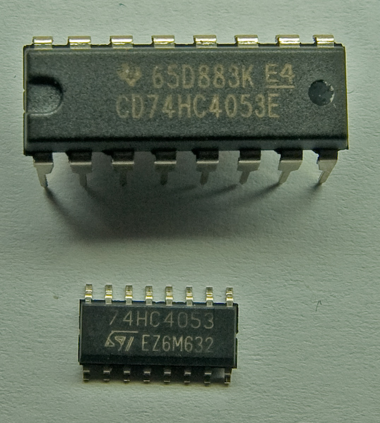

Also ich hab jetzt mal ein Bild davon gemacht ...Auf dem erkennt man
auch die abgeschrägte Seite (ich hoffe die meint ihr).
Aber was stimmt nun, links oben pin 1 oder auf der Seite wo es
abgeschrägt ist Pin 1 (also links unten).
Zumindest wäre das jeweils eine Aussage von euch :)
Micha
von Stefan (Gast)
Wie ich schon sagte, wenn man die Beschriftung lesen kann, dann links
unten!

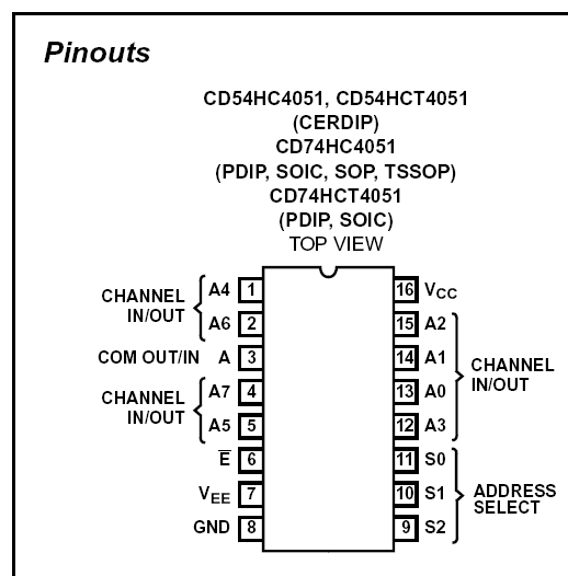

von Kupfer Michi (Gast)
Die Pinbelegungen werden in den DBs üblicherweise aufrecht stehend
abgebildet. Pin 1 ist dann links oben.
von Stefan (Gast)
Mag sein, aber in diesem speziellen Fall ist sowohl im DB als auch auf
dem Bild der Pin 1 unten links!
Mit Pinbelegung ist üblicherweise das hier gemeint...
... ist ja gut, beide Aussagen sind doch äquivalent, oder?
von Michael K. (mad_axe)
Ok, jetzt verstehe ich auch was du mit links oben meinst :)
Danke auf jedenfall euch beiden, ich denke es kam quasi nur auf die
Drehung an. Grundsätzlich ist wohl auf jedenfall auf der Seite wo die
abgeschrägte Kante ist auch Pin 1 zu finden.
