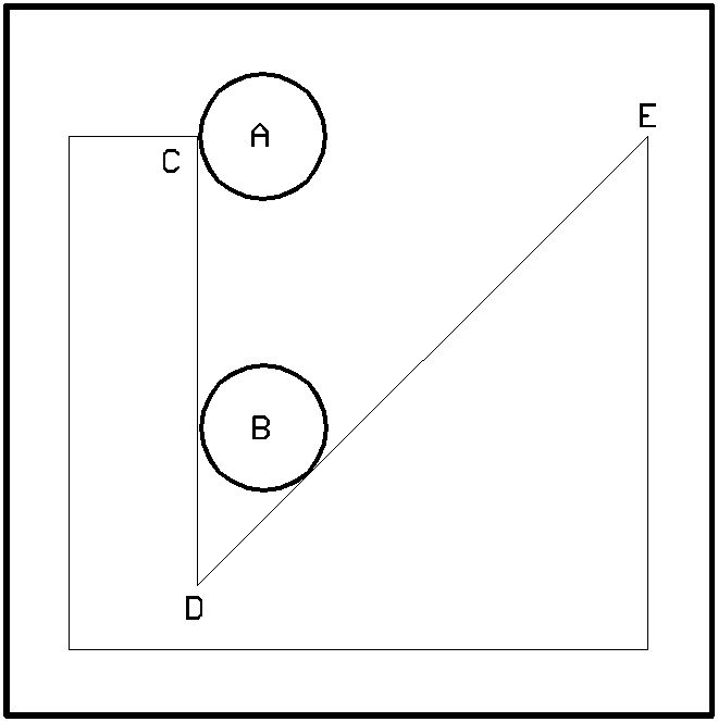

moin moin,
drehe mich ein wenig im Kreis..;-)
Für den Kreis um Punkt A kann die Position zu C mit sin/cos und der
Stecke C_D berechnet werden.
Wie aber berechne ich nun Punkt B?
Dieser Punkt liegt auf der Winkelhalbierenden C_D_E und jeweils lotrecht
mit Abstand R zu den Strecken.
Das C_D eine Senkrechte ist, ist eigendlich auch ein Spezialfall, die
Gleichung sollte davon unabhängig sein.
Danke.
Mit Gruß
Pieter

von Karl H. (kbuchegg)
sin/cos
Du übertreibst.
Wenn du einen Verktor hast, zb den Vektor C_D, mit den Komponenten
C_Dx und C_Dy, dann hat ein dazu senkrechter Vektor die
Komponenten  -C_Dy, C_Dx
Diesen Vektor normierst du (bringst ihn auf Einheitslänge) und
skalierst ihn mit dem gewünschten Kreisradius. Diesen neuen
Richtungsvektor zum ursprünglichen Positionsvektor C addiert
ergibt den Mittelpunkt des Kreises A
   C_D.x = D.x - C.x
   C_D.y = D.y - C.y
   Perp.x = -C_D.x
   Perp.y =  C_D.y
   Len = sqrt( Perp.x * Perp.x + Perp.y * Perp.y )
   Perp.x = Perp.x / Len * r
   Perp.y = Perp.y / Len * r
   KreisA.x = C.x + Perp.x
   KreisA.y = C.y + Perp.y
Macht man sich eine schöne Vektor Datenstruktur mit ein
paar Hilfsfunktionen (für Addition etc.) oder in C++ eine
schöne Vektor Klasse, dann kann (im Falle von C++) die
ganze Berechnung so aussehen:
   KreisA = C + ( D - C ).Perpendicular().Normalize() * r;
Ist sie auch.
Der Mittelpunkt des Kreises liegt auf dem Schnittpunkt
der Geraden, die im Abstand r jeweils parallel zu den original
Geraden liegen.
Da es zu jeder Geraden 2 dazu parallele Geraden mit einem
bestimmten Abstand gibt, gibt es insgesamt 4 solcher Schnittpunkte
und daher gibt es auch 4 Kreise, die die beiden Geraden (wenn sie
unendlich lang wären) berühren.
Aber im Grunde läuft es auf die Berechnung des Schnittpunkts
2-er Geraden hinaus.

von Pieter (Gast)
moin moin,
@Karl Heinz
nun ja, rechte Winkel sind die Aussnahme, c verwende ich nicht, sqrt ist
auch ein Problem...und und und..
habe mal ein wenig im Vermessungswesen geschmörkt..
danach sieht die Gleichung in allgemeiner Form so aus:
WH Winkelhalbierende
@ Anstieg der Gragen
B.Y = D.Y - r( sin(@) * tan(WH) - cos(@) )
B.X = D.X - r( cos(@) * tan(WH) - sin(@) )
an einer senkrechten Linie (@=90) verkürzen sich die Gleichungen zu
B.Y = D.Y - r*(1*tan(WH) - 0) = D.Y - r * tan(WH)
B.X = D.X - r*(0*tan(WH) - 1) = D.X + r
(das was Roland angegeben hatte)
muss nun noch die Vorzeichen mal durchrechen.
..und das ganze in mein Assemblerprogramm einbauen...
Danke und bis danne
Pieter
