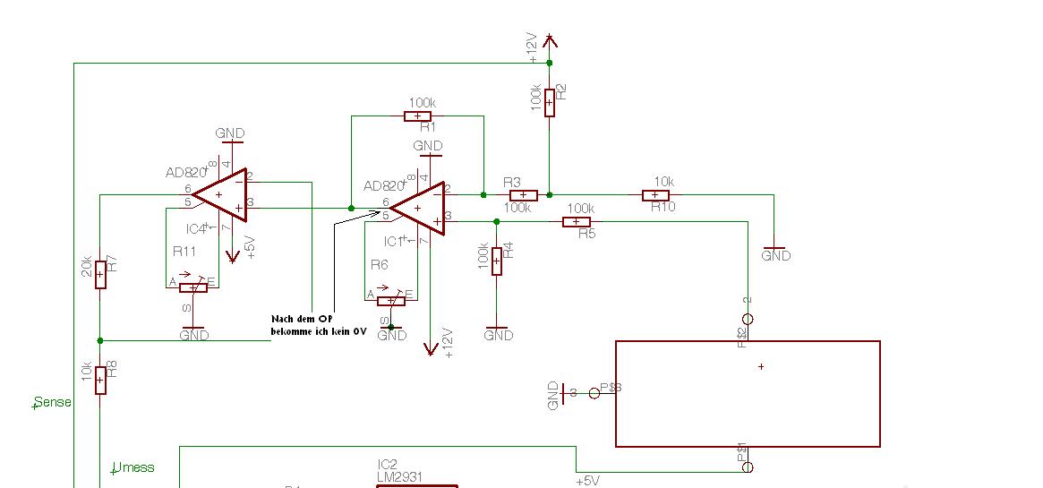

Guten Tag zusammen, ich hab ein kleines problem und möchte mich an euch wenden, villeicht kann mir einer von euch helfen :-) Ich versuche eine Schaltung zu realisieren, die mit einem Hallsensor arbeitet. Der Hallsensor hat eine Ausgangsspannung von 6,06V bis 7,711 V wenn man den Strom von 0 bis 50 A ändert. Ich habe den Sensor mit einem Subthierer angeschlossen und dann eine Spannung von 0 bis 1,66 V zu bekommen, um die danach zu verdreifachen um an einem Spannungsbereich von 0 bis 5 V zu kommen. Mein Problem liegt daran dass ich diese 0V nach dem subtraierer nicht bekomme, weiss jemand vielleicht wo es ranliegen könnte.
@ Henry Henry (omeero) >Mein Problem liegt daran dass ich diese 0V nach dem subtraierer nicht >bekomme, weiss jemand vielleicht wo es ranliegen könnte. Schaltung? MFG Falk

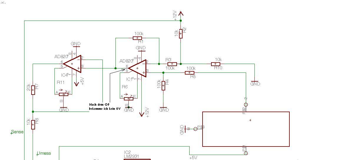

Hier ist ein bild meiner Schaltung Ich hab eben hier auch gefragt, und mir wurde gesagt dass ich den OP mit einem Poti anschliessen soll um ihn abzugleichen damit an seinem Ausgang keine Spannung mehr vorliegt
@Henry Henry (omeero) Ersetze mal in deiner Schaltung: R3 = 0 Ohm R2 = R10 = 200K Ohm Gruss Helmi
Danke leute für ihre hilfe ich hatte einen kleinen fehler in der Schaltung R2 = 10 K ohm

Ist dieser Sensor zufällig blau? Und steht LEM drauf? Falls ja, solltest du dir überlegen, ob du nicht lieber einen Typ mit sysmmetrischer Versorgung wählst, die du mit einem TRACO TCA1212D DC/DC-Wandler bereitstellen könntest. Das macht viel weniger Probleme. Zu deiner Frage: Der Spannungsteiler R2/R10 wird über den OpAmp belastet, daher ist diese Spannung etwas geringer als 6V. Du hast nicht geschrieben, wie groß der Fehler ist, könnten das so um die 150mV (Ausgang IC1) sein?
