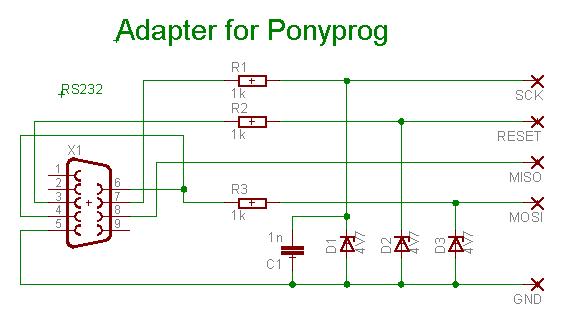

Ich wolte mithilfe der obigen schaltung mit meinem Atmega8535
kommunizieren. Allerdings kann ich mit Ponyprog nicht verinden. Also
wenn ich im Interface Setup auf "probe" klicke kommt immer die
Fehlermeldung dass es nicht funktioniert hat.
Ich hab die SCK,MISO,MOSI und GND leitungen angeschlossen. Der
Atmega8535 ist schon voll verkabelt, sollte aber ja kein unterschied
machen oder?
Jemand eine Idee? Bin ein absoluter neuling mit dem megas. Hab vorhher
nen Attiny13 programmiert und das hat wunderbar funktioniert.
von Kai G. (runtimeterror)
Bitte Bildformate beachten!
Wird der Controller korrekt mit Spannung versorgt?
Vielleicht noch den Rest der Beschaltung posten.
Habe die Schaltung nicht mehr ganz im Kopf, muss Reset nicht invertiert
werden? Ist die Schaltung von dir, bzw. ist die woanders schon
funktionierend im Einsatz?
Ansonsten hier mal reinschauen... vielleicht hilft dir das ja weiter.
http://www.pollin.de/shop/downloads/D810046B.PDF
Kai
von Michi (Gast)
Der Atmega wird mit 5.05V Spannung versorgt. Die Grafik ist von der
Ponyprog website.
Kann es sein dass ich den atmega gekillt habe, als ich 6V auf die
Komunikationsschnitstelle gegeben habe?
Ausserdem wird das ganze mit einem USB-COM-Adapter an den PC
angeschlossen, müsste allerdings auch funktionieren oder?
Zudem funktioniert die das ganze auch mit invertiertem Reset nicht.
Die zusätzliche schaltung macht eigentlich keinen einfluss da nichts
wirklich schon angeschlossen ist, sondern nur die Kabel am Atmega
hängen.
>Die Grafik ist von der Ponyprog website.
Sollte dann passen - würde die dennoch mit der pollin-Variante
abgleichen - die erfüllt bei uns zumindest ihren Dienst.
Kann... glaube ich aber nicht - wenn's wirklich nur 6 V waren. Bis dahin
ist der ja noch fast spezifiziert.
Keine Ahnung...
>hängen.
Meinte auch nur die Spannungsversorgung, -stabilisierung, -glättung,
etc.
Evtl. einfach PonyProg verkonfiguriert.
von Michi (Gast)
Ich hab einen ganz normalen LM340 glaub ich? oder 341 auf jedenfall
einen festspannungsregler.
5V an VCC und AVCC, beide GND verbunden und die verbindung zum atmega
wie auf dem bild, ausser dass ich den Kondensator weggelassen habe. ist
das ein problem?
ansonsten werde ich morgne nochmals alles kontrollieren, sollte aber
eigentlich passen.
Gehört der Kondensator nicht eh zur Standardbeschaltung des LM340?
Kann nur empfehlen den reinzunehmen.
- Kalte Lötstellen
- Kupfersplitterbrücken
- Wackler
- 'Verlötet'
Ansonsten fällt mir erstmal nichts ein.
