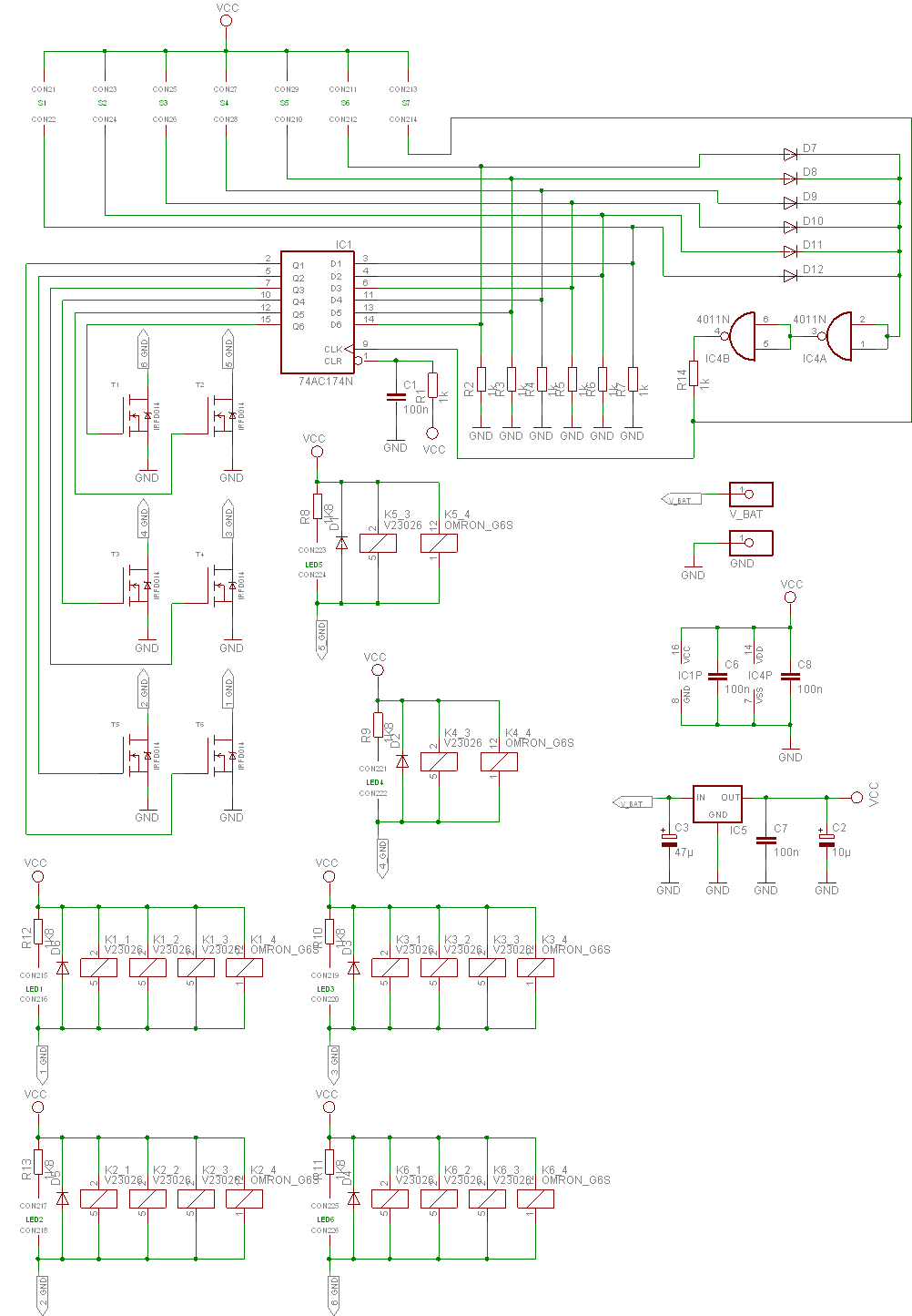

Hi Leute,
erst mal Gratulation zu dem fantastischen Forum!
Konnte bis jetzt all meine Probleme mit der Suchfunktion lösen.
Jetzt habe ich allerdings ein Problem und weis nicht so recht weiter.
Die Signale der Eingänge am D-FlipFlop werden nicht gespeichert.
Sondern sobald ich den Taster los lasse, gehen alle Ausgänge wieder auf
logisch 0.
Habe den Takteingang schon mit dem Oszi kontrolliert und
dort habe ich keinerlei prellen.
CLR Eingang hat immer schön High Pegel.
Keinerlei Schwankungen auf der Versorgungsspannung.
Bin gerade am Verzweifeln.
Wo steckt mein Denkfehler?
Vielen Dank schon mal im Vorraus für eure Hilfe.
P.S. bitte nicht all zu sehr in der Luft zerreisen.
Danke

Die Dioden vor dem 4011 sind ohne Pulldown voll vorn Arsch.
Wennse sperren floatet der lustig vor sich hin, schätze mit 50Hz.
Peter

Ausserdem. Welcher Taster? Deine Schaltung für den Takteingang sieht
komisch aus.
Der Eingang von IC4A floatet, da fehlt ein Pull-Down!

von Thomas U. (db_ulbi)
Vielen Dank!
Tja, des Rätsels Lösung ist manchmal so einfach!
Pull Down eingelötet und schon funktioniert alles!
Dort wo S1 bis S7 steht, sind Taster an einer Frontplatte
angeschlossen.
Was spricht gegen Taster in Digitalschaltungen?
Wegen Prellen?
Hatte damit bis jetzt noch keine Probleme....
Lasse mich aber gern eines besseren belehren.
Das Nandglied soll eigentlich nur ein kleines Verzögerungsglied sein,
damit der Takteingang nach dem Dateneingang kommt.

Wie meine Vorschreiber schon bemerkten, sehe ich auch ein Problem mit
dem fehlenden Pull-Down-Widerstand bei Deinen Dioden.
Das ist schon mal Punkt 1.
Wenn das nicht hilft, versuche einen kleinen Kondensator zwischen den
beiden Gattern, um den Set-Impuls etwas zu verlängern.
Wenn das immer noch nicht hilft, überprüfe den RESET-Eingang Deiner
Schaltung. Durch den Druck auf Deine Taster, wäre es bei einem
ungünstigen Layout denkbar, das ein kurzer Störimpuls den Reset-Eingang
kurz mit herunter zieht.
Die Messungen müßtest Du aber mit einem Oszilloskop machen, da ein
Multimeter zu langsam ist.

Sehe ich das richtig, dass mit der Schaltung jeweils immer nur ein
Relais angesteuert werden soll, und die anderen dann gesperrt sind? Und
S7 löscht dann das aktive Relais? Hmm, OK, sollte hier funktionieren,
wenn gleich ein wenig "wild" gestrickt.

Ja genau, das soll die Schaltung machen!
Tut sie ja jetzt auch!
Auch wenn aufgrund meiner schlecht selbst geätzten Platine
noch ein paar Problemchen bestehen.
Vielen Dank für die Hilfe!
